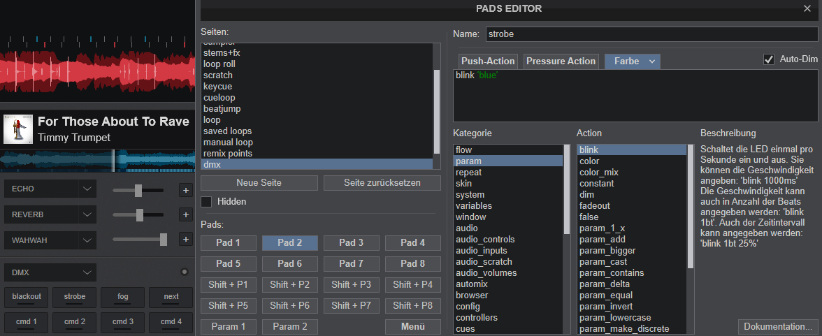

Meine nächste Frage wäre noch, wie ich über die DMX Pads in VDJ die Spots oder zb eine Nebelmaschine steuern kann, also zb beim Druck auf Strobe die Spots schnell blinken zu lassen

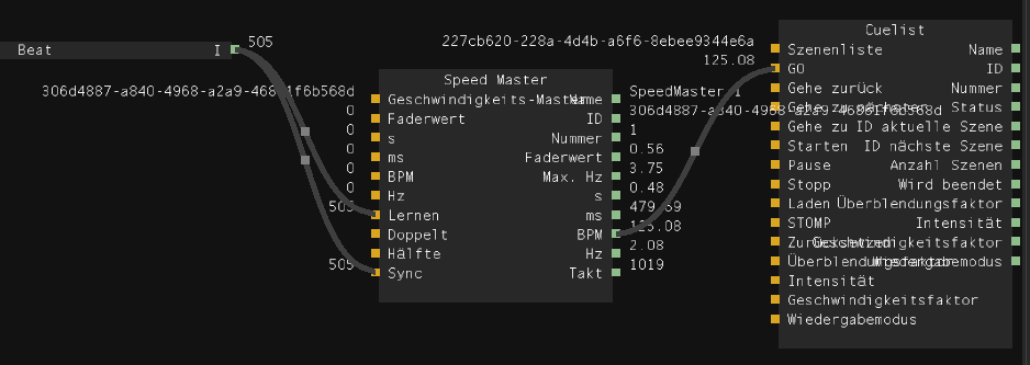

als Trigger habe ich bei jeder Cuelist Beat, im IA siehe Bild. Ist das so richtig verbunden?
Hallo zusammen, bin noch ganz neu im Thema Lichtsteuerung und würde jetzt gerne für den Anfang 2 PAR Spots über os2l abwechselnd in verschiedenen Farben leuchten lassen.
Dazu habe ich eine cuelist mit 6 verschiedenen Farben erstellt die sich abwechseln sollen, später sollen die Farben zufällig wechseln und noch 2 Derbys gesteuert werden.
Mir ist jetzt nur noch nicht ganz klar wie im IA die cuelist über den Beat gestartet wird. Wird hier der Speedmaster mit der cuelist verbunden oder ist das der falsche Ansatz?
