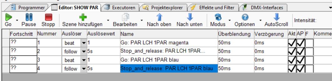

    Moin,
    zu den Spezial-Cues habe ich mir Tutorials angesehen und das Wiki/Forum gelesen und viel ausprobiert. Jetzt bin ich an dem Punkt, wo ich diese Zeilen verfasse.
    Um dies zu realisieren, fange ich mit 8 LED-PARs an.
    Die CUEs "PAR LCH 1PAR magenta" und "PAR LCH 1PAR blau" habe ich angelegt, Modus einmalig, Auslöser beat oder manuell.
    Beide Cues befinden sich in der Cuelistgroup "PAR LCH" mit der Eigenschaft "nur eine aus der Liste ausführen".
    Die 2 Cues sind wie folgt in die CUE "SHOW PAR" eingefügt:
    Jetzt wechseln sich wiederholend die beiden Cues ab. Die Cue "SHOW PAR" kann zwar gestoppt werden, aber die gerade laufende Unter-Cue stoppt nicht.
    Wo liegt mein Denkfehler?

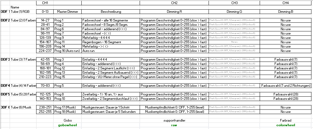

    Hallo,
    ich benötige Hilfe bei dem DDF V3 für Eurolite LED DMX Tube 1m RGB.
    Dies ist eine Tube mit in Abhängigkeit doppelter Kanalbelegung die ich so bei keinem DDF gefunden habe.
    Kanal 1 alleine habe ich zum laufen bekommen, die Muster aber nicht.
    Anbei die BDA. Ich freue mich auf eure Hilfe.
    PS: Die Muster würde ich wenn das DDF läuft noch als PNG einfügen.
    Vielen Dank, Steve.
