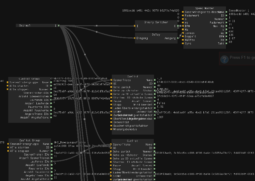

    ich habe gerade den Chaser mit Speedmastern in der 3.3.0 RC2 probiert. Hier funktioniert alles problemlos und ich kann ohne irgendwelche Sprünge oder Ruckler die Geschwindigkeit anpassen😃👍.
    Mit meinem einem Satz hatte ich die Funktion Geschwindigkeitsfaktor bei dem Cuelist-Node gemeint, weil es bei uns mit den Master nicht so richtig wollte.
    In der 3.2.3 haben wir bislang für alle Cuelists, die mit Filtern (Chaser, PWM) gearbeitet haben einen fixen Wert in den Parametern bei dem Effekt gehabt und dann an den Geschwindigkeitsfaktoren im IA geschraubt.

    Hallo zusammen,
    jetzt muss ich doch nochmal nachhaken.
    Gibt es eventuell eine bessere Lösung, als jede einzelne Cuelist mit einem Slider im IA zu verbinden?
    Ich könnte mir vorstellen, dass das vielleicht auch ganz schön auf die Performance gehen könnte. Bei 30-40 Effekten ändere ich ja so andauernd die Geschwindigkeit, obwohl ein Großteil (nur eine aktive Cuelist pro Cuelist-Group) nicht an ist und den Speed nicht benötigt.

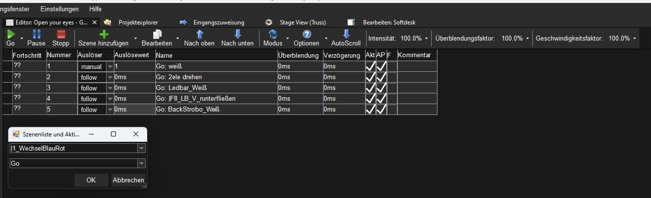

    gibt es in Dmxc3 eine Möglichkeit Cues in einer Szenenliste manuell durchzuschalten oder auch Effekte wie den Rectangle-Effekt in Einzelschritten zu triggern?
    Bislang habe ich im IA immer die laufende Szenenliste (aus der Szenenlistengruppe) mit einer Taste auf der Tastatur mit Go verbunden und habe den in der Cuelist eingetragenen Speedmaster mit einem Binary switcher auf 0 gesetzt.
    Das scheint mir etwas umständig gelöst.
    Daher meine Frage: Ist es möglich solche Einzelschritte durch das manuelle tippen ohne, dass dannach der Beat weiterläuft, mit Speedmastern umzusetzen, sodass man das auch bei Effekten wie dem capacitor verwenden kann?

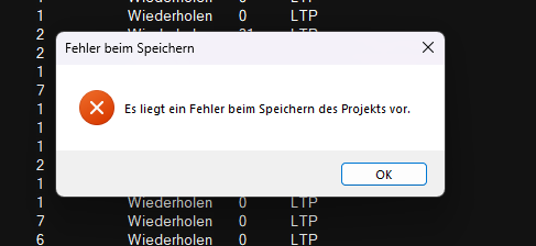

    beim Speichern unseres Projektes haben wir folgende Fehlermeldung (sporadisch) angezeigt bekommen:
    Im Kernel haben wir dazu gehörige Error-Message bekommen:
    Beim weiteren Versuchen hat dann das Speichern keine Fehlermeldung hervorgerufen.
    Unser Projekt ist ungefähr 2.8 MB groß und ließ sich vorhin auch kurzzeitig nicht starten.
    Im Anhang auch unsere Projektdatei.
    Machen wir irgendetwas falsch oder hat jemand einen Tipp?

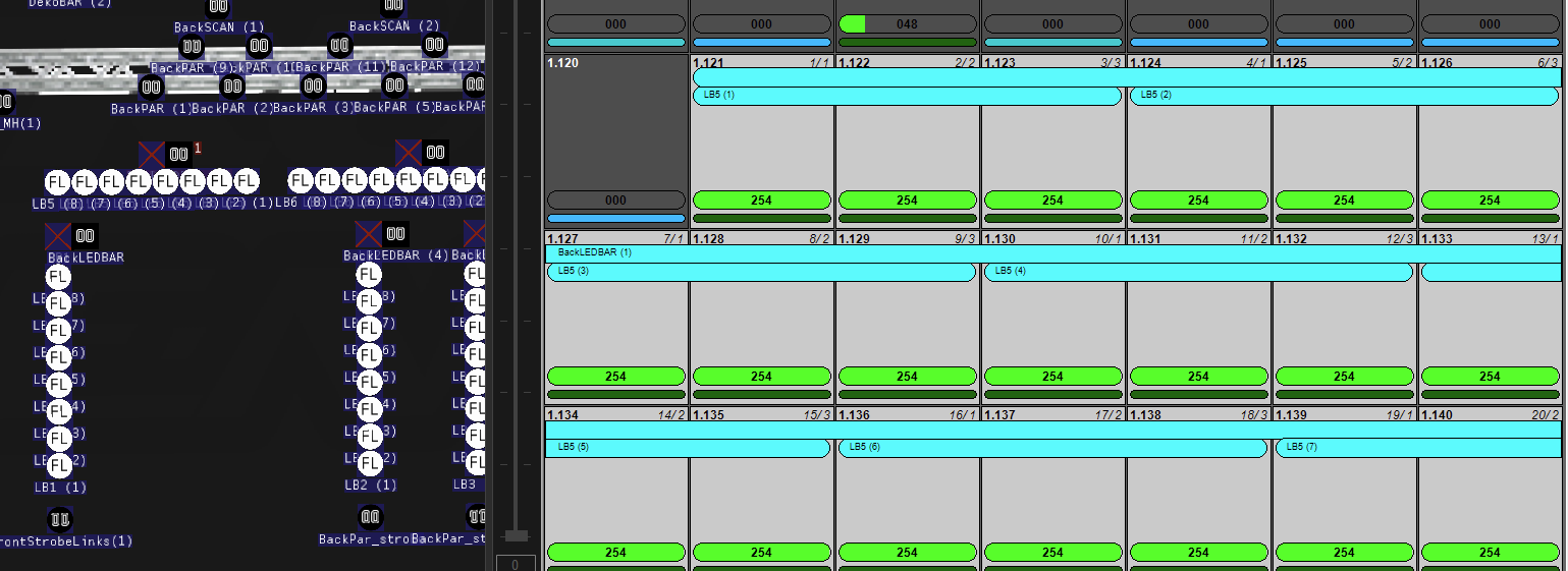

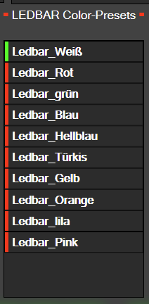

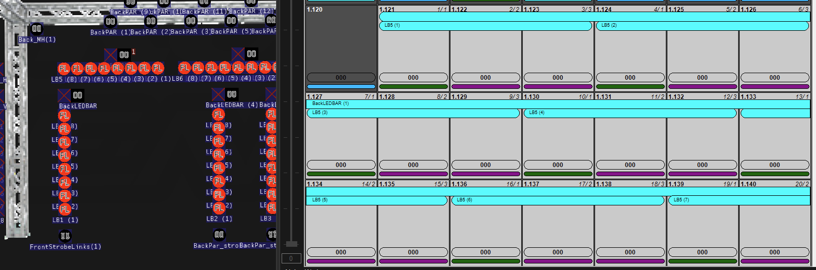

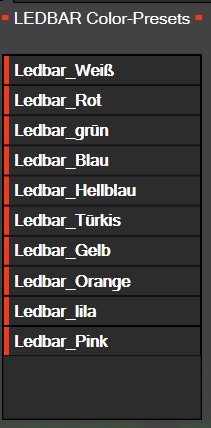

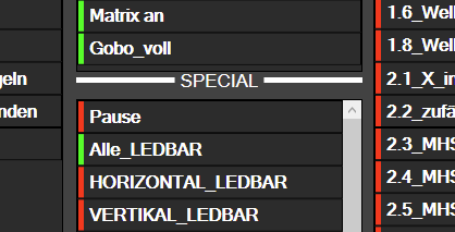

    Durch folgende Schritte komme ich zu meinem Problem:
    Zuvor unten links Farbe vergeben (bei "LEDBAR Color")
    1. aktivieren von "Alle_LEDBAR" im softdesk unter special, oder shift+esc
    2. eines der "LEDBAR Color Preset" auswählen (z.B.: "Ledbar_Weiß")
    3. Kanalübersicht entspricht Stageview (i.O)
    4. ausschalten von den "LEDBAR Color-Presets"
    5. Kanalübersicht ungleich Stageview (DMX-Output ist gleich wie Kanalübersicht)
    6. Heilung durch Änderung der Farbe bei der Colorbar oder Dimmerwertänderung (Intensität von Cuelist (Softdesk Midiboard unter LB) oder anderer Dimmerwert in nachfolgender Cue -> unser Workaround (nicht im gesendeten Projekt bei "Alle_Ledbar" enthalten)

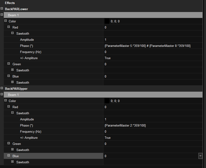

    Ich habe jetzt mein Konzept von der Farbsteuerung über den Programmer auf die Steuerung durch Parametermaster geändert.
    Dabei habe ich meine Pars in 3 unterschiedliche Sektionen eingeteilt: der oberen Par-Reihe, jedem geraden unteren Par-Scheinwerfer und jedem ungeradenen Par-Scheinwerfer. Dabei habe ich noch zusätzlich eine Colorbar für alle Par's und eine Colorbar für alle Par's der unteren Par-Reihe hinzugefügt.
    (Im Bild die oberen, geraden und ungeraden Par's eingestellt)
    Dazu habe ich wie von Dir vorgeschlagen die Parametermaster auf dem Swatooth-Effekt verwendet und auf Red, Green und Blue gezogen. Das habe ich dabei für die obere und untere Reihe mit unterschiedlichen Parametermastern gemacht und mir die einzelnen Effekte abgespeichert, sodass ich diese dann auch später wieder leicht in weiter Szenenlisten einspeichern kann. Für die untere Reihe habe ich in der Phase ein alternierendes Fanning verwendet.

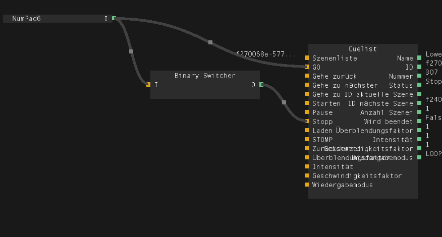

    Zuletzt habe ich im IA mir mit Hilfe von Eingabewählern, Werteänderung zu Bool Konvertern, RS-FlipFlops, Split-Nodes und Logik Gattern versucht eine Logik zu bauen, die erkennt welche ColorBar zuletzt verändert wurde und dies im FlipFlop abspeichert. Dabei werden die anderen FlipFlops zurückgesetzt. Der Wert in dem FlipFlop wird dann für die Eingabewähler verwendet (entweder 0 oder 1) um jeweils entweder den Input 0 oder 1 (anliegend der Farbwert der Colorbar) als Output des Ausgabewählers zu wählen. Gegen Ende habe ich dann den Farbwert mit dem SplitNode zerteilt und den Wert dem jeweiligen Paramtermaster zugeordnet.
    Mit dieser Veränderung habe ich mein Problem, dass die Farbe einer Szenenliste verlorern /überschrieben wird nicht mehr.
    Vielen Dank nochmals für den super Tipp!
