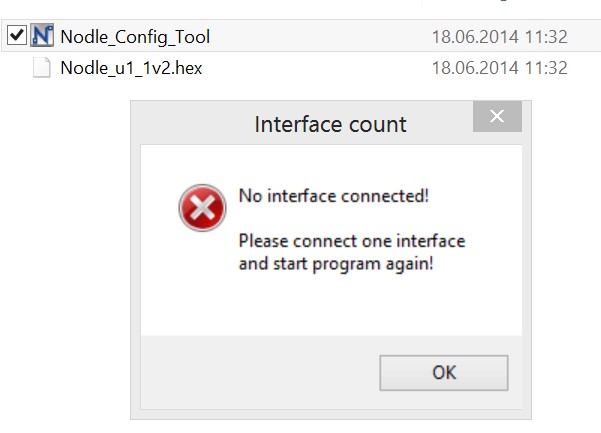

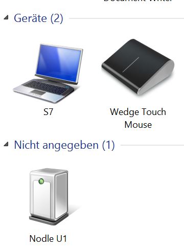

genau vor dem Problem stand ich heut auch mit Win 8.1 64bit und dem Nodle U1. Der Fehler liegt einfach daran, das Windows den falschen Treiber von Haus aus Installiert.
Es steht bestimmt unter Nodle U1 bei dir im Gerätemanager, wenn ja da mal auf Eigenschaften gehen und Treiber Aktualisieren. Dann Treiber auf dem Computer suchen, aus Liste auswählen und HID-konformes Gerät auswählen. Weil Windows Installiert den WinUSB Treiber und da wird es von DMX Control nicht erkannt oder vom Config Tool.Ich hoffe ich konnte dir damit helfen.

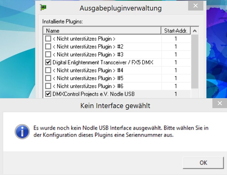

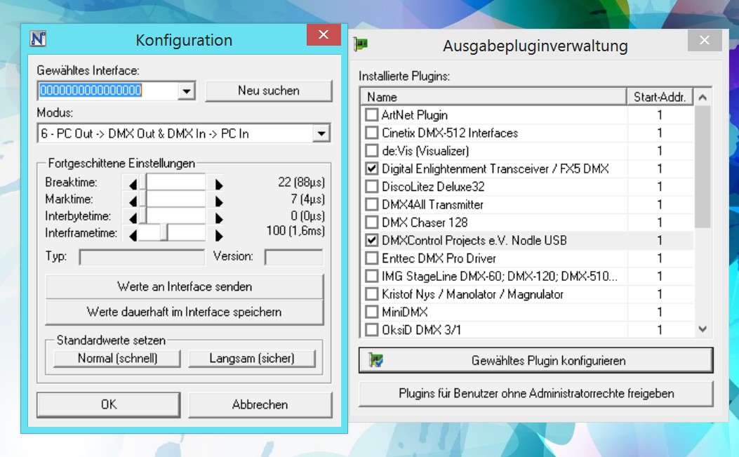

danke für die schnellen Antworten. Zu JP: den Beitrag habe ich auch gefunden, aber wie das bei einem Versionswechsel ist,
identisch sind die Registry-Einträge dann doch nicht. Habe es versucht und bin gescheitert. Ronny hatte den richtigen Tipp.

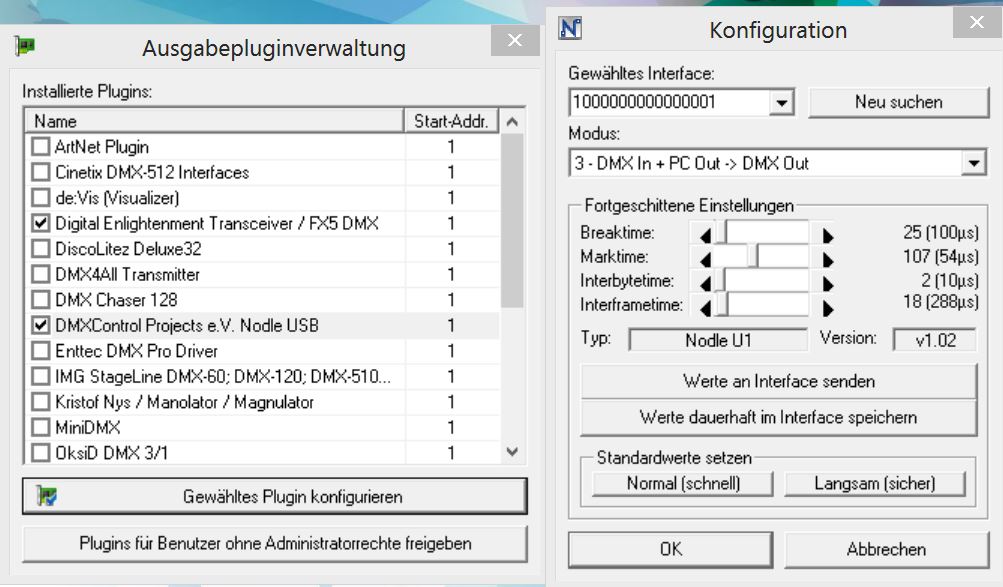

Win8 nimmt sich selbst einen winusb-Treiber der nicht funktioniert. Nach dem Tausch auf den ersten Listeneintrag (Treiber-Auswahl)
hat es dann geklappt. Jetzt wurde das N. gefunden. Danke dafür. Ich hoffe anderen Nutzern bietet diese Info dann ebenfalls eine Lösung.
