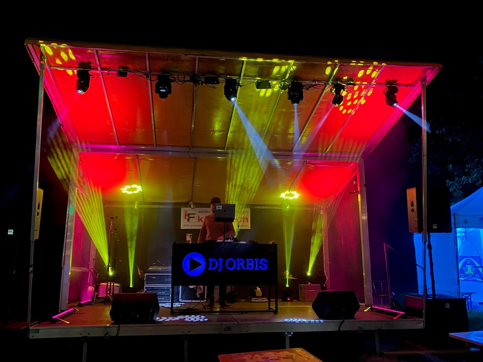

    So, wie versprochen, hier noch eine kleine Impression der kleinen Bühne. Das Ziel wurde mehr als erreicht, alle waren begeistert. Der DJ hat direkt die Produktion einer eigenen kleinen Lichtanlage in Auftrag gegeben :) . Die Show wurde von meiner Tochter (13j) gesteuert - Softdesk sei Dank !! Einfach super eure Software!
    Liebe Grüsse
    Vincelbert
