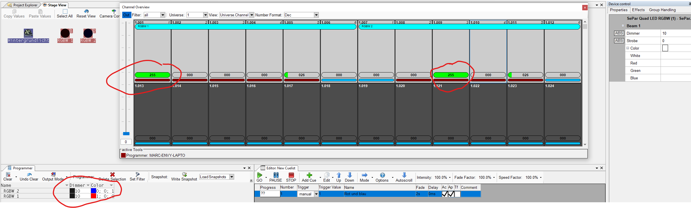

    JPK: Ich verstehe das mit dem Setzen der Lichtwerte besser. Ich habe nun in meinem Projekt die Lichtwerte im Device Control im heruntergeklapptem Teil gesetzt. Wenn ich bei der entsprechenden Cue mit rot und blau auf "Edit in Programmer" gehe sehe ich das folgende Bild:
    Das entspricht meinen Erwartungen.

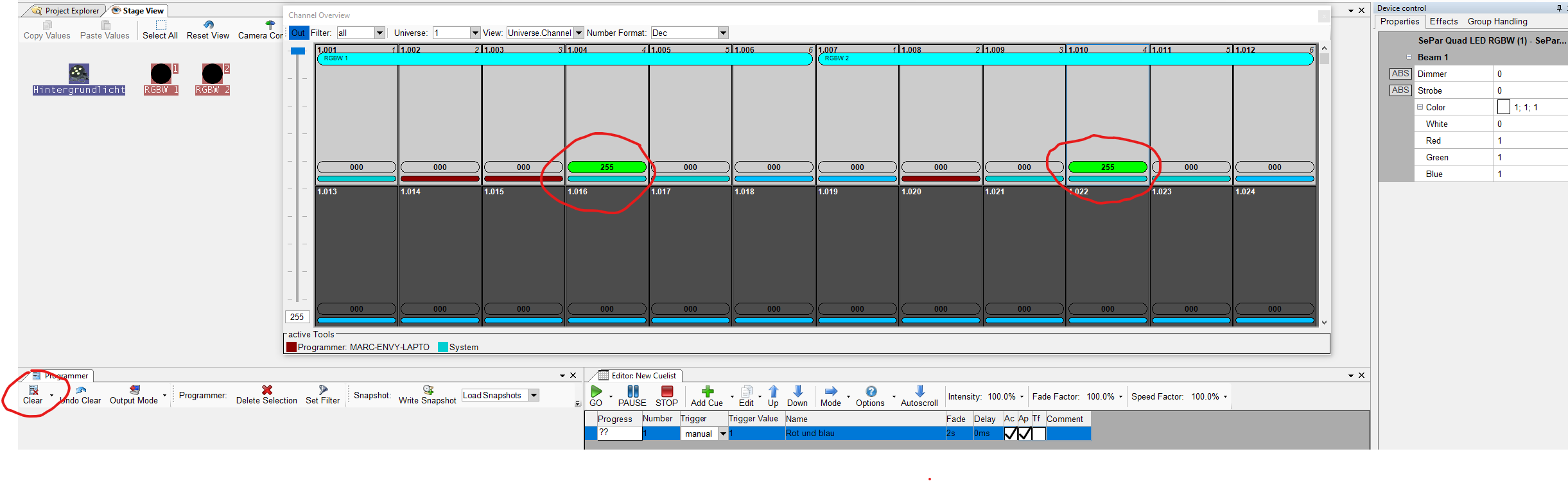

    Wenn ich nun "Update" und "Clear" mache dann erhalte ich in der Channel Overview dieses Bild:
    Hier taucht "aus dem Nichts" das weiss auf, das nachher beim Abspielen dieser Queue am Anfang präsent ist und dann wegfaded.

    Wenn ich nun in einer Cue im Programmer bzw. in der Stage View bei einem Scheinwerfer R auf 255 setze, und alle anderen Farben auf 0, die Cue update und die Cuelist starte, ist W auf 255 immer vorhanden, ebenso wie das gesetzte R (ich sehe das auch in der Channel View). Das W fadet dann aber weg.
    Wie bringe ich das W aus einer Cue weg?
