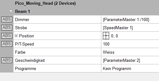

Ja, das softdesk habe ich ja schon eingerichtet. Die Buttons wirken auf die Programme und die Fader derzeit direkt auf den ParameterMaster.
Ich glaube, jetzt habe ich es verstanden. Der ParameterMaster muss als Eigenschaft mit in die Cue. Manchmal dauert das Verständnis länger.

Bei den Mastern tauch jetzt doch noch ein Problem auf.
Wenn ich in der Gerätesteuerung in den Eigenschaften die entsprechenden Master angebe, werden diese nach Neustart des Projektes wieder überschrieben.
Weiter passiert dies auch, wenn man z.B. in der Stageview doppelt auf eine Gerätegruppe klickt. Dann wird der ParameterMaster, welcher auf Dimmer liegt durch den Maximalwert überschrieben.
