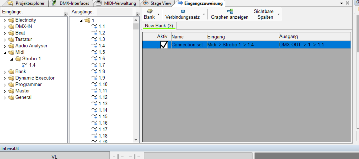

Wenn ich das richtig verstanden habe, muss ich hierfür noch eine Eingangszuweisung machen ?!
Schaut dann so aus:
Leider geht es wie gesagt nocht nicht, ich kenne mich aber auch nicht mit der Zuweisung aus, vlt. fällt einem von Euch ein Fehler auf.
ControllerType Encoder müsste ja korrekt sein, wenn ich die Helligkeit des Strobos von 0-100 % regeln will.

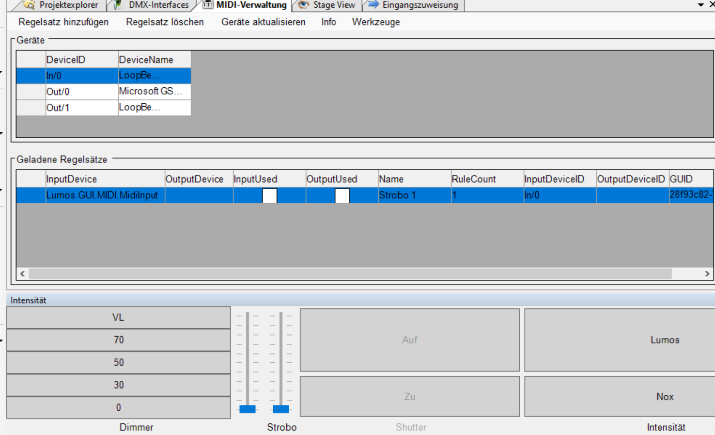

Wie habe ich den Regelsatz zu verstehen?
Channel = Midi Channel?
Data 1= Adresse von Controller Spur in Cubase?
Data 2= Min oder Max Wert?
Control Type = Midi Status?

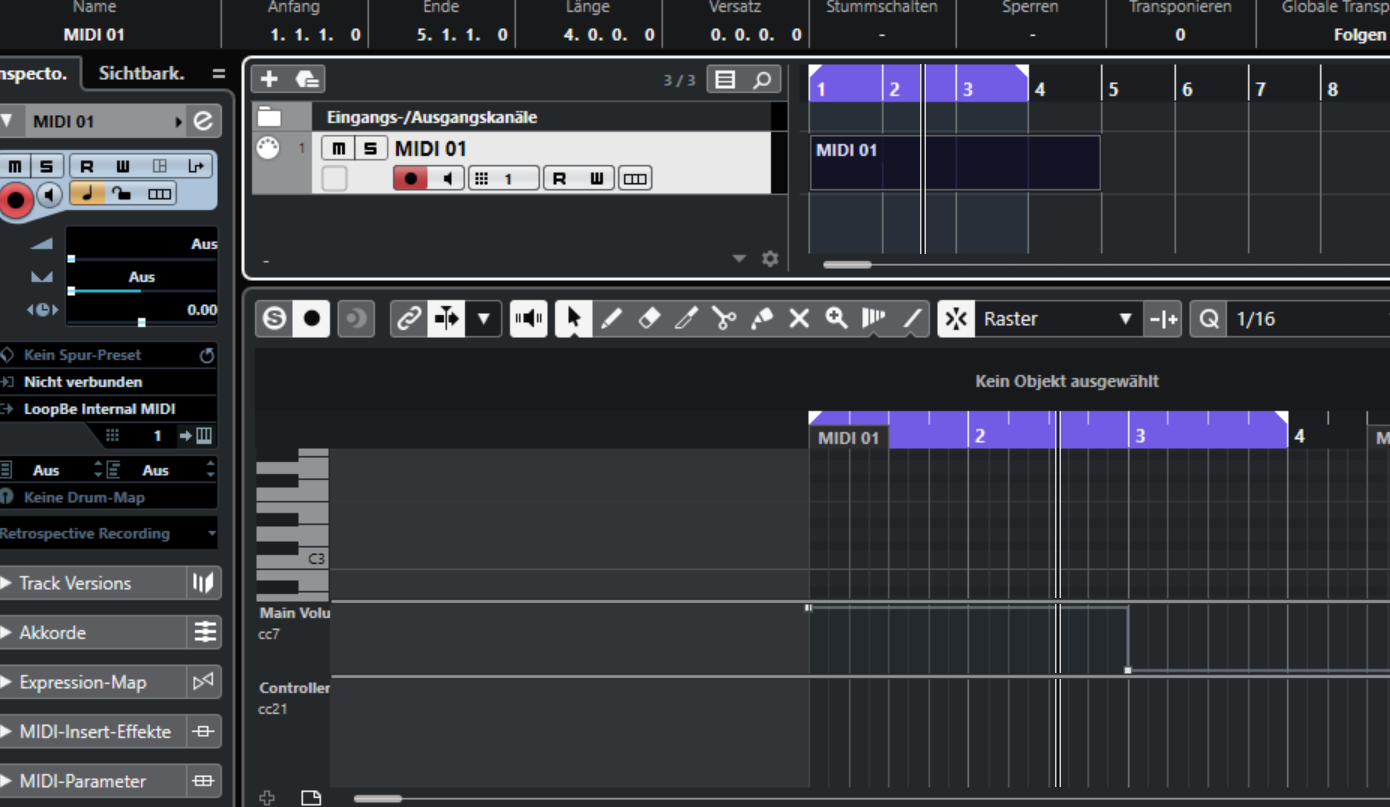

In Cubase nutze ich dafür ledlich eine Midi Spur, Kanal 16 (ist aber grundsätzlich egal), als Output LoopBE Midi und zum steuern der Strobos die Controller Spuren CC7 (Helligkeit) und CC21 (Geschwindkeit).

Leider bekomme ich die Ansteuerung überhaupt nicht hin. In DMXC3 gibt es zwar die MIDI Verwaltung wo auch das LoopBE gefunden wird und ich den Out oder In
definieren kann, aber wo kann ich denn meine Parameter wie oben aufgeführt eintragen? Frage ist dies überhaupt in DMXC3 möglich? Und wenn nicht, warum?
