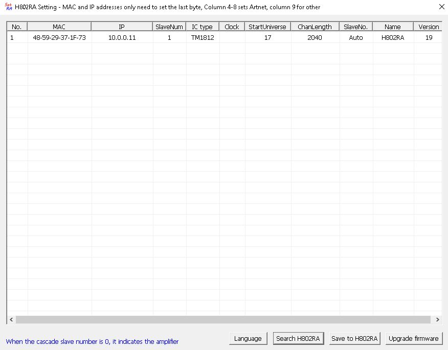

Hatte gerade nen Kollege vor Ort der mir die Anlage hochfahren konnte; so konnte ich die Settings über TeamViewer anschauen.
Und hier sind sie (bitte Trommelwirbel einfügen
)nicht wundern dass der IC type NICHT WS2812b ist. Das passt so.
ChanLength kannst du einstellen wie du willst. Diese Einstellung sagt aus wie viele Kanäle du pro Anschluss steuern willst. Achtung: Kanäle ist NICHT gleich LED Anzahl; bei RGB Stripes belegt jede LED 3 Kanäle (eben Rot, Grün, blau)
Bei meiner Einstellung (2040) könnte ich also 680 LEDs an jeden Ausgang hängen.
Bedenke: umso höher du hier gehst desto geringer ist die Wiederholungsrate; die Ausgabe wird evtl. "hakelig"
Hallo vielen Dank , Sachen sind gestern gekommen , hab’s auch noch geschafft 3 LEDs zum leuchten zu bekommen 😂 was ich mich frage welche Software ist von diesem Beitrag wo ich das einstellen kann ….. also dein letztes Bild ….. Set ar …… wo finde ich das ?
