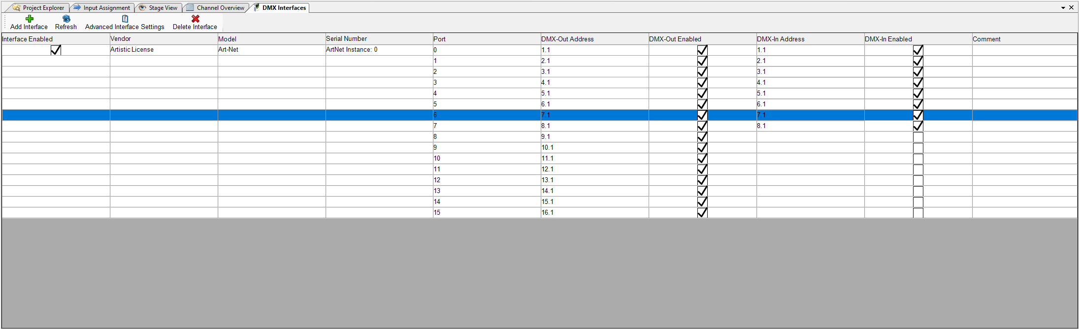

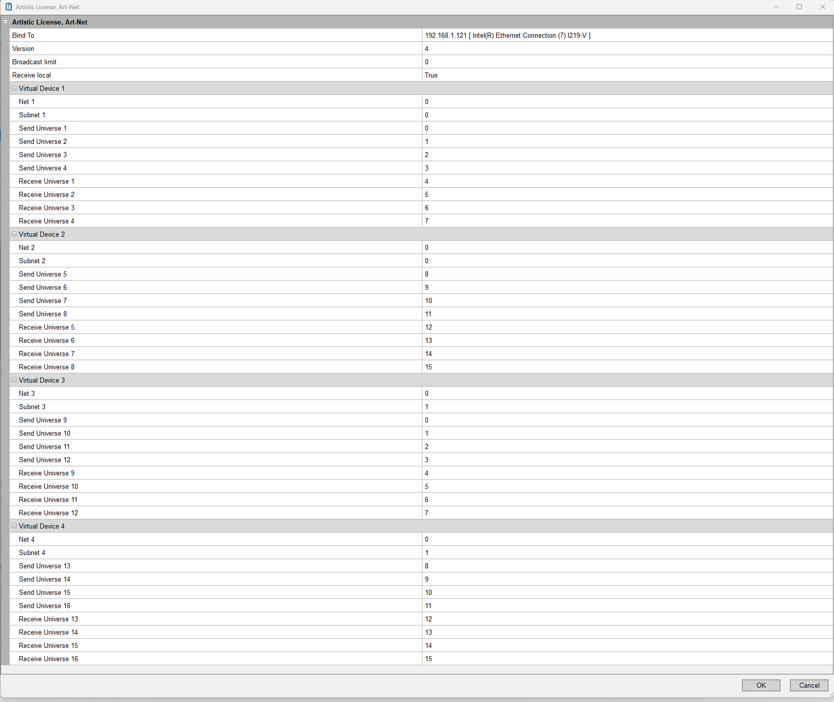

Hi,
das Problem ist tatsächlich nicht das Pult, sondern der Art-Net-Node, in den du vom Pult aus rein gehst. Dieser bekommt die DMX-Werte und schickt diese dann auf einer gewissen Net-SubNet-Universe Kombination. Und genau diese Kombination ist entscheidend, um die Einstellung in DMXControl 3 richtig zu machen. Es ist nämlich vermutlich gerade so, dass DMXControl 3 auf einer anderen Net-SubNet-Universe Kombination hört, als dein Art-Net-Node die Daten ins Netzwerk schickt.
Alles klar das muss ich mir dann nochmal genau anschauen, habe leider gerade das ArtNet nicht zu Hand steht noch an der Location, würde das Thema erst noch offen halten und mich dann noch mal melden. ![]()
Auf welcher Art-Net Net-SubNet-Universe-Kombination sendest du denn deine Signale vom Pult? Das Art-Net-Plugin ist nämlich noch nicht konfiguriert, was den DMX-In angeht. Daher empfängt es aktuell auf 0-0-4 (Net-SubNet-Universe)
Müsste ich sowas in der Anleitung finden? Ansonsten hilft vielleicht die Info das die Fader vom Pult in DMX C2 die Adressen 1-24 hatten. ![]()
Ansonsten hier mal die Anleitung vom Pult.
Hallo zusammen,
ich habe mal wieder eine Frage/Problem. Ich habe ein Pult welches ich nicht per DMX IN in DMX C3 eingebaut kriege, in DMX C2 aber funktioniert.
Ich habe das Pult wie auch in DMX C2 an mein Artnet IN welches auf eine FRITZ Box geht angeschlossen, Das Artnet ist soweit auch in DMX C3 konfiguriert also Ausgabe funktioniert und auch Tastatur Steuerung funktioniert. Und auch DMX IN ist in DMX C3 in der Interface Einstellung fürs Artnet aktiviert.
Jetzt zu dem Problem; Wenn ich nun per Input Assignment DMX IN einem Group Fader Value zuordne und den Fader am Pult mit entsprechender DMX Adresse bewege ändert sich in DMX C3 nix. Auch wenn ich mir die Channel Overview für DMX IN anschaue reagiert der Channel nicht mit entsprechender DMX Adresse. Ich habe ja die Befürchtung das ich irgendwo was vergessen habe einzustellen komme aber per tu nicht drauf, hoffe einer von euch hat eine Idee. In DMX C2 funktioniert es einfach mit entsprechender Zuweisung. Auch die Wiki und YouTube haben leider keine Hilfe gebracht. ![]()
