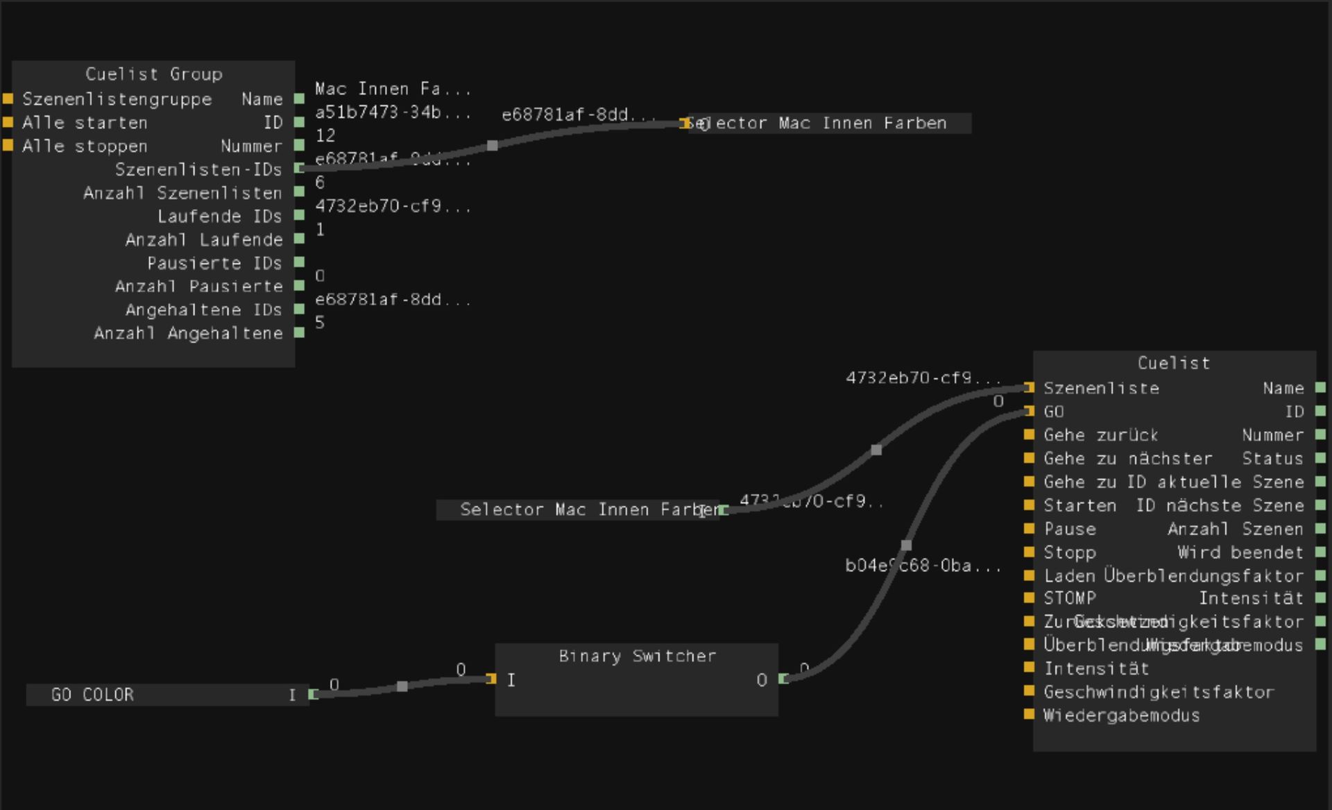

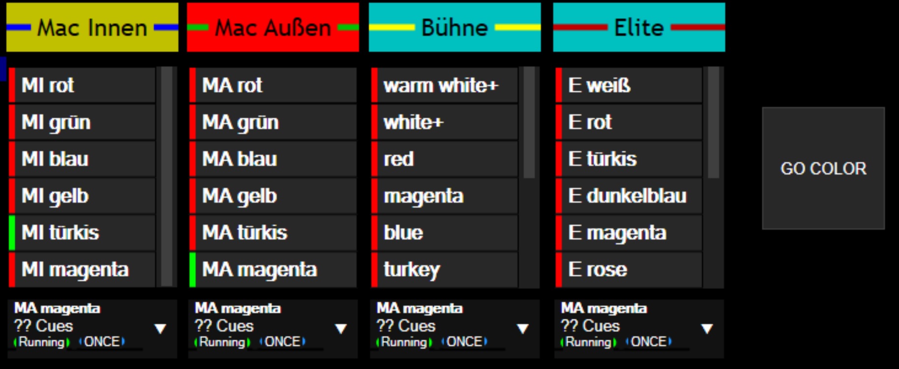

Hallo liebe Community,
ich stehe vor folgendem Problem:
Ich möchte während eines Live-Konzerts die Farben meiner verschiedenen Gerätegruppen erst auswählen und sie dann über ein Go gleichzeitig starten. Mit dem angehängten Connection-Set funktioniert das auch (Cuelist-Selector). Habe ich allerdings mehrere dieser Connection-Sets (für jede Gerätegruppe eines), dann aktualisieren alle Cuelist-Selectoren ihre Anzeige immer mit ein und derselben Szenenliste. Die Scheinwerfer machen alle, was sie sollen. Es sieht halt im Softdesk komisch aus, weil die Selectoren dann eine Szenenliste anzeigen, die gar nicht bei diesen hinterlegt ist.
Über Anregungen würde ich mich freuen.
Vielen Dank schon im Voraus!
Michael

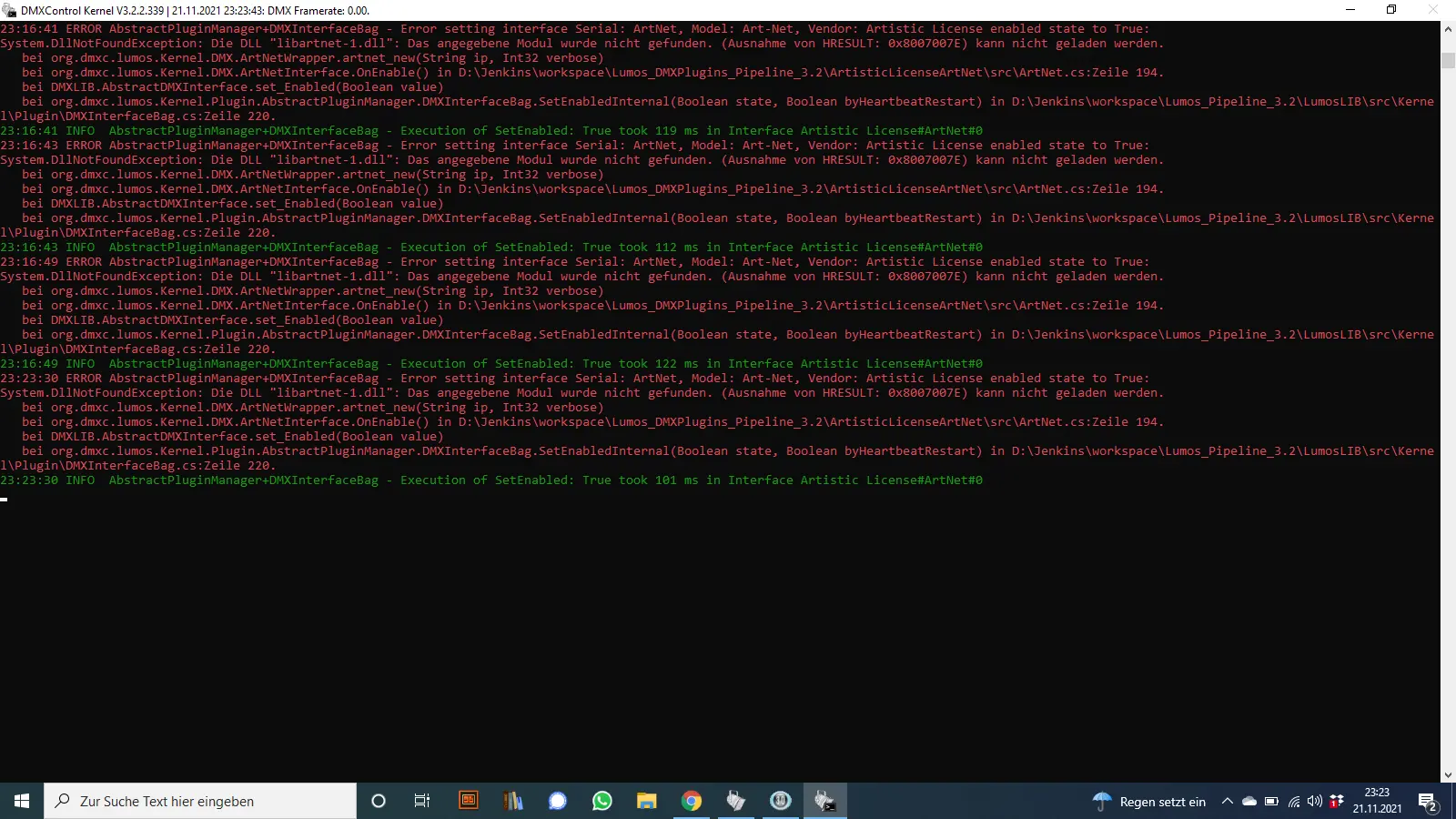

Hallo zusammen,
nachdem ich auf meinen PC Windows 10 neu installiert und DMXC 3 installiert und gestartet habe, konnte ich nach dem Hinzufügen des Artnet Interfaces den Hacken zum Aktivieren des Interfaces nicht mehr setzen. Anbei einen Screenshot des Kernels. Am Interface kann es nicht liegen. Auf meinem anderen PC funktioniert es tadellos.
Könntet ihr mir bitte helfen?
Vielen Dank und viele GrüßeMichael
Cool! Vielen Dank für die schnelle Hilfe von Euch beiden!
