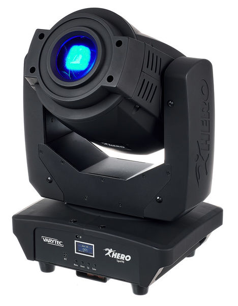

    vielen Dank für dieses super Angebot! Ich wünsche mir ein DDF für DMXControl 3 für den Varytec Hero Spot 90 - ich hatte gedacht, der ist so verbreitet im Einsatz, dass es bestimmt schon ein DDF dafür gibt, aber ich habe in der Library nichts gefunden.
    Bild und Manual mit Gobos anbei; melde Dich gerne, wenn Du sonst noch was brauchst.
