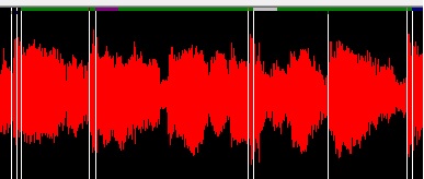

    Hallo,
    Ja die Farbe der Lampen setze ich bereits ca 10 Sekunden früher auf weiß. In der Szene zum weiß machen speicher ich dann alle RGBW kanäle, habe aber den Dimmer weg gelassen um diesen dann mit den darauffolgenden Szenen zu schalten.
    Und wie du richtig vermutet hast habe ich die Szenen im Audioplayer erstellt und dann wiederholt eingefügt.
    Das mit den vorgefertigten Effekten werde ich mal testen ob das besser funktioniert.
    Dazu noch eine Frage:
    Momentan habe ich einige Szenen deren Einblendzeit mit anderen Szenen überlappt,
    ist das grundsätzlich so möglich oder ist das die falsche vorgehensweise?
    Hier beispielsweise in Grün eine Szene eines MH die sich mit einigen Farbwechsel und Dimmer Szenen überschneidet.
    Grüße Fabe1999

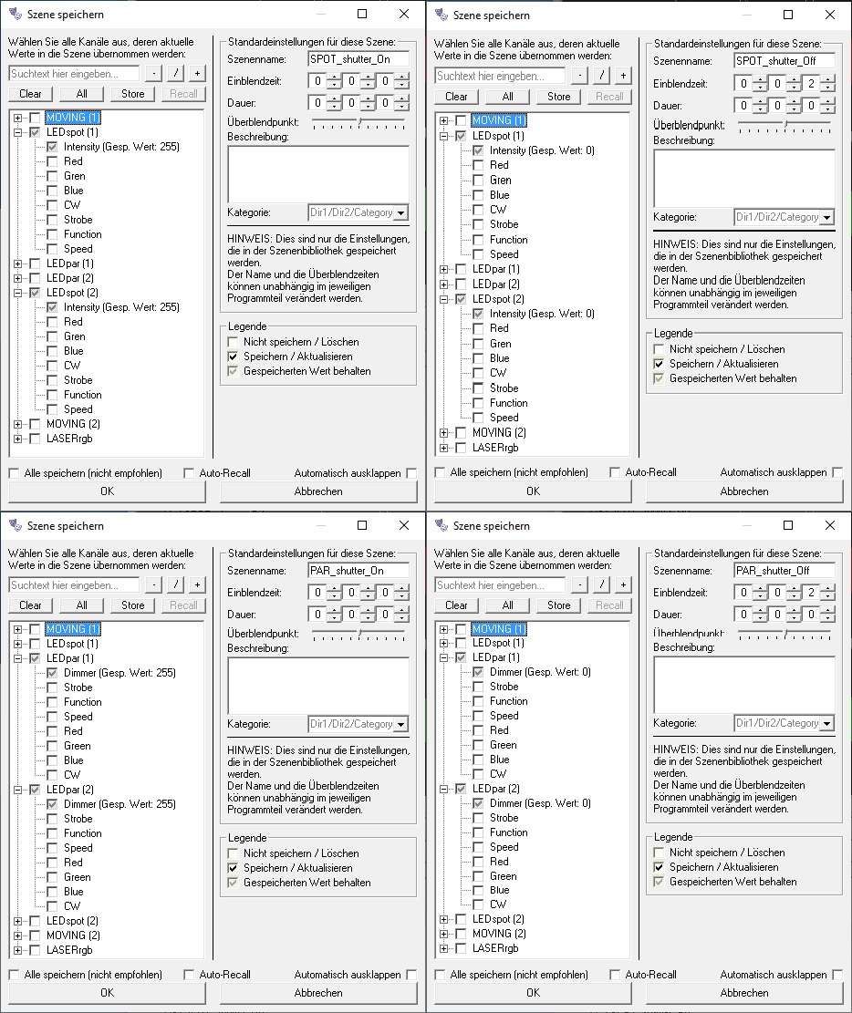

    Hallo alle zusammen,
    Ich habe soeben meine Lichtshow komplett noch einmal neu gemacht um eventuell falsch gespeicherte Szenen (o.ä.) aus zu schließen.
    Nachdem ich das gesammte Projekt neu angelegt habe, meine Szenen neu erstellt wurden (und dieses Mal auch mit gescheiten Namen) ist das Problem leider nach wie vor das selbe.
    Mehr als die hälfte aller Shutter / Dimmer Szenen werden ignorriert und nicht mal in der Kanalübersicht als Wert ausgegeben. Daher bin ich der Meinung das es weder an meinen Lampen noch an meinem Interface liegt.
    Im Anhang habe ich nochmal ein Bild von den neuen Szenen angehängt.
    Ich würde mich wirklich freuen wenn jemand eine Idee hätte wie ich dieses Problem lösen oder umgehen kann.
    Mit freundlichen Grüßen
    Fabe1999
    Mein PC ist ca 4 Wochen alt und somit Top ausgerüstet (AMD 9 3900X, 32GB Ram). Bei der Benutzung von DMXControl langweilt er sich also :P
    Mein Setup ist recht klein und enthält 2 LED PAR-scheinwerfer, 2 LED Spots, 2 LED Movingheads und einen DMX RGB Laser.
    Insgesammt sind 69 Kanäle in gebrauch. Als Interface nehme ich ein (günstiges) USB DMX Interface.
    Grüße Fabe1999

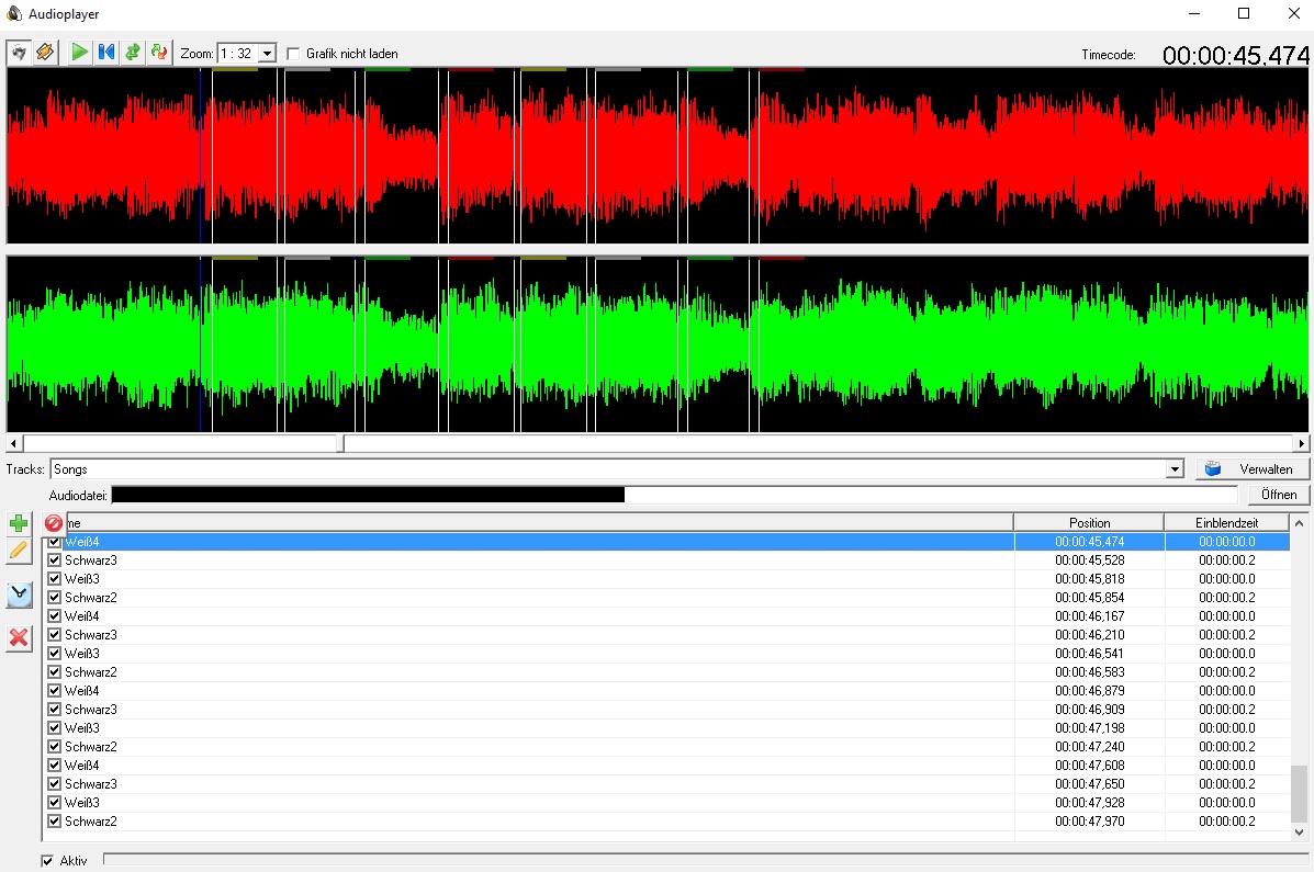

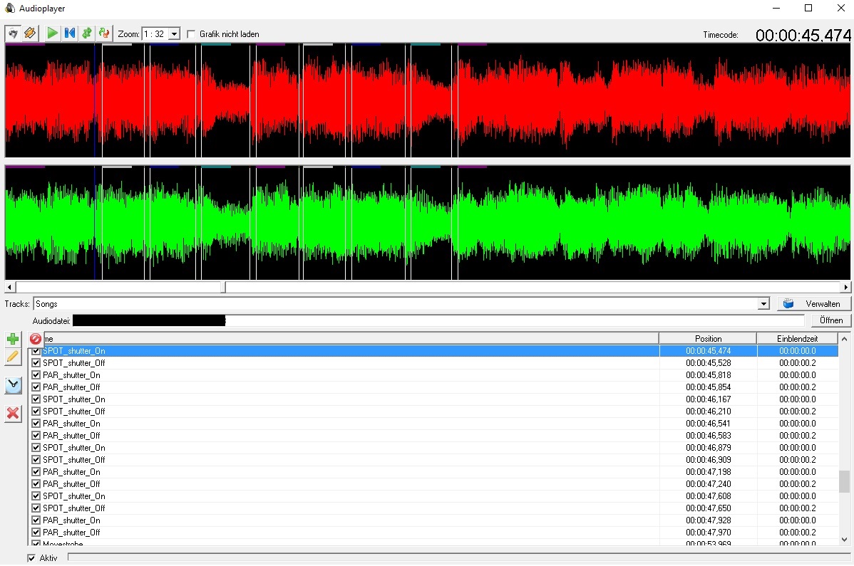

    Ich bin erst vor kurzem von FreeStyler auf DMXControl umgestiegen und bin daher noch ziemlicher anfänger.
    Inzwischen habe ich es geschafft all meine geräte an zu steuern und auch das erstellen von Szenen funktioniert ganz gut.
    Gestern habe ich nun angefangen meine erste Lichtshow auf Musik zu programmieren und habe dabei festgestellt das bei schnellen wechsel einige Szenen einfach bei der Wiedergabe übersprungen werden.
    So sollen beispielsweise an einer stelle recht dicht aufeinander 4 verschiedene Scheinwerfer eine Art Flip-Flop schaltung machen. Programmiert habe ich es indem eine Szene 2 Scheinwerfer weiß setzt.
    Sofort darauf kommt eine zweite Szene die besagte scheinwerfer wieder schwarz macht mit einer kurzen einblendzeit um einen leichten Fade zu erzeugen. Kurz nach ende der Überblendung habe ich dann das selbe für die anderen beiden Scheinwerfer gemacht.
    Wenn ich die Stellen einzeln abspiele funktioniert es auch super, wenn ich aber die ganze sequenz mit dem schnellen wechsel wiedergeben möchte dann reagiert nur ca jede 3. Szene.
    Zuerst dachte ich die Lichter sein zu langsam um das DMX Signal zu interpretieren. In der Kanalübersicht habe ich allerdings festgestellt das DMXControl die Werte gar nicht ausgibt.
    Ich habe mal noch ein Bild des Audioplayers und der dazugehörigen Szenen angehänge.
    Habe ich hier etwas falsch gemacht?
    oder ist das ein Bug in der Software?
    oder hat jemand eine Idee woran das liegen könnte?
    Würde mich über Rückmeldung und oder Vorschläge freuen.
    Danke schonmal im voraus.
    Grüße Fabe1999
