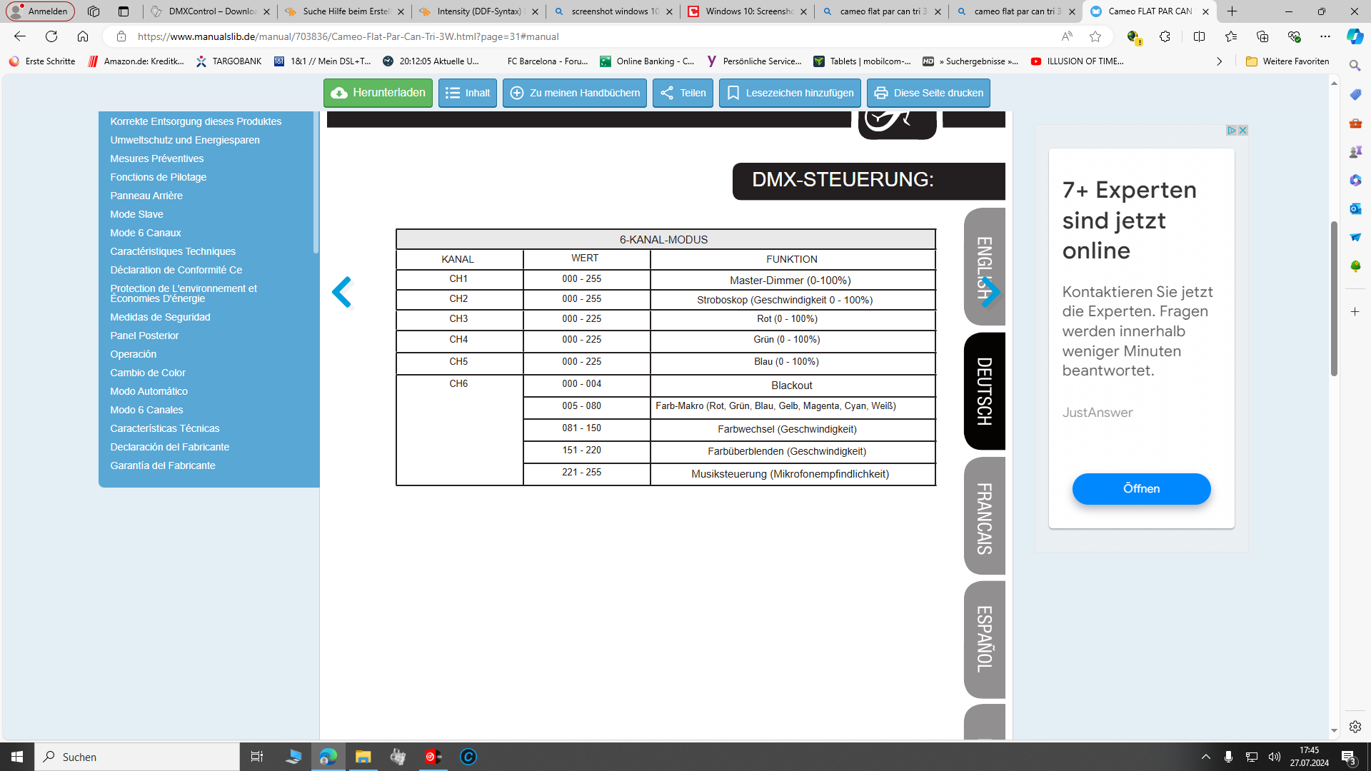

Also beim DDF ist alles schick. Da kann ich keinen Fehler erkennen. Passen die DMX-Adresse in DMXC3 mit der am Gerät zusammen und ist der richtige Modus gewählt?

Hier schon mal die DDF und ein Screenshot von der Anleitung.

Dann habe ich es endlich geschafft mir ein DDF zu machen für Cameo FLAT PAR CAN TRI 3W 6CH alles nach Anleitung und DMXC 3 hat es auch ohne meckern angenommen, aber das Problem ist das ich die Farben nicht richtig steuern kann anstatt Blau bleibt alles Gelb.
