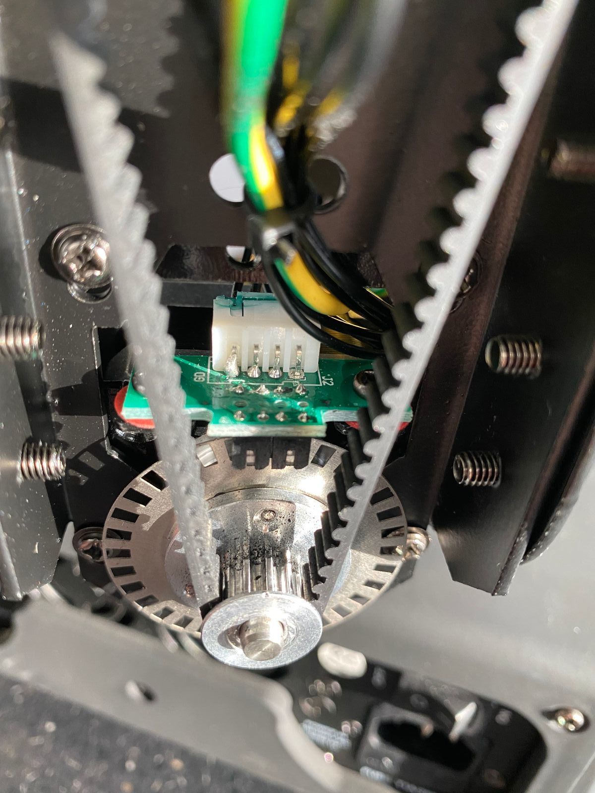

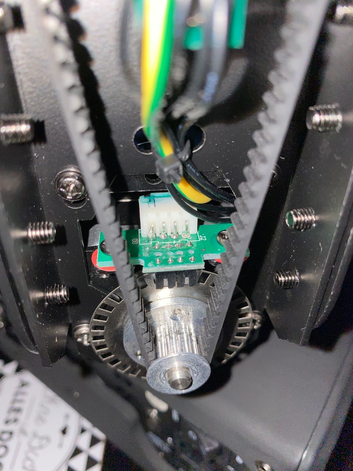

    Es hatte damit zu tun. Hab heute um 16:30 den entscheidenden Hinweis vom Steinigke Techniker bekommen. Zumindest sieht es jetzt mal so aus. Er hat jetzt 5 resets ohne Probleme gemacht. Und das Kopf über! Wahnsinn :D 8o
    Die Lösung war, die Platine auf der der Hallsensor sitzt lose zu schrauben. Dann kann man die minimal verdrehen. Erst habe ich sie nach links bewegt, wieder angeschraubt -> Ergebnis war dass er gar keine endposition im tilt mehr findet.
    Danach wieder lose geschraubt, etwas nach rechts gedreht, wieder angeschraubt, getestet und geht!
    Vielleicht hilft es ja mal irgendwem hier wenn ähnliche Probleme aufkommen.

    Hi Steff, danke dir. Eigentlich war die Platine bündig auf dem Sockel verschraubt ohne irgendwo Spiel zu haben. Aber ich sehe es mir mal an sobald ich daheim bin.

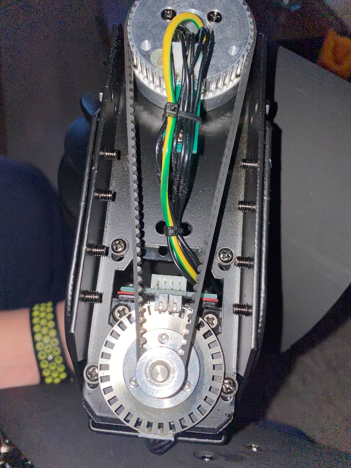

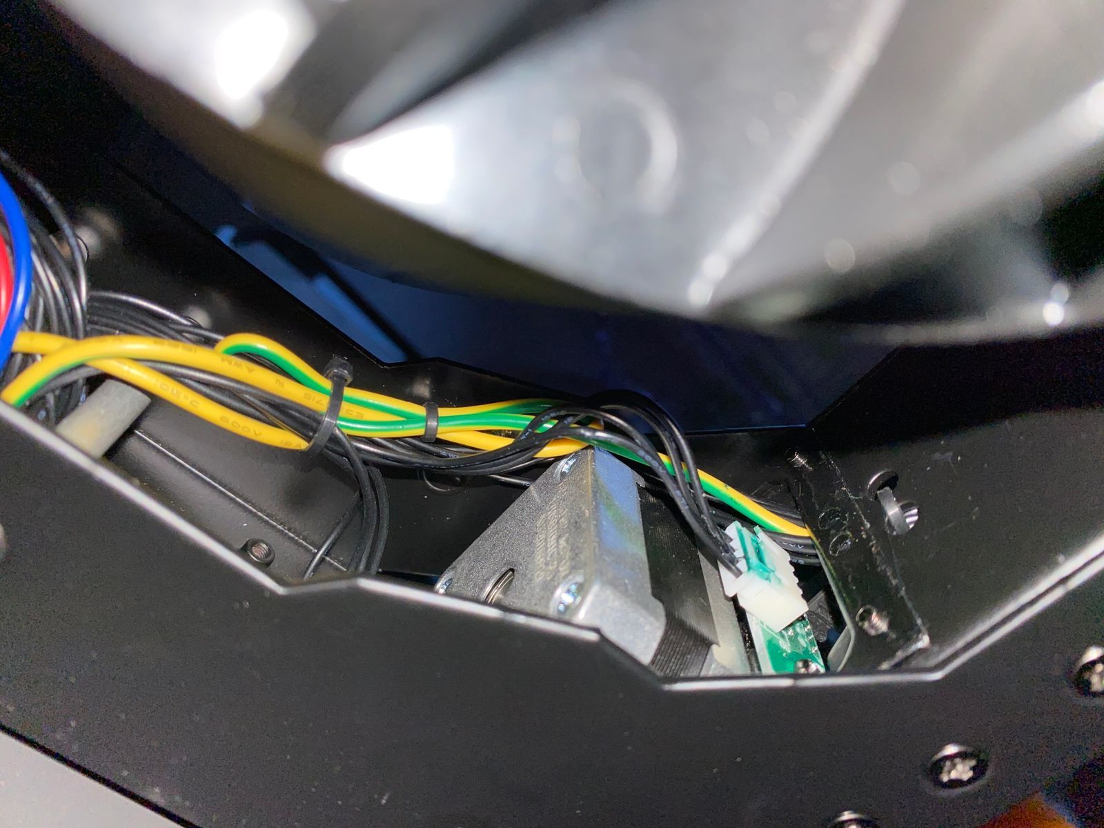

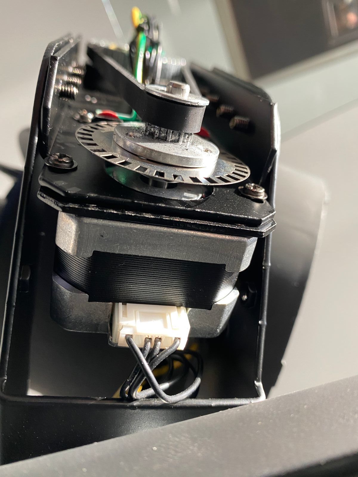

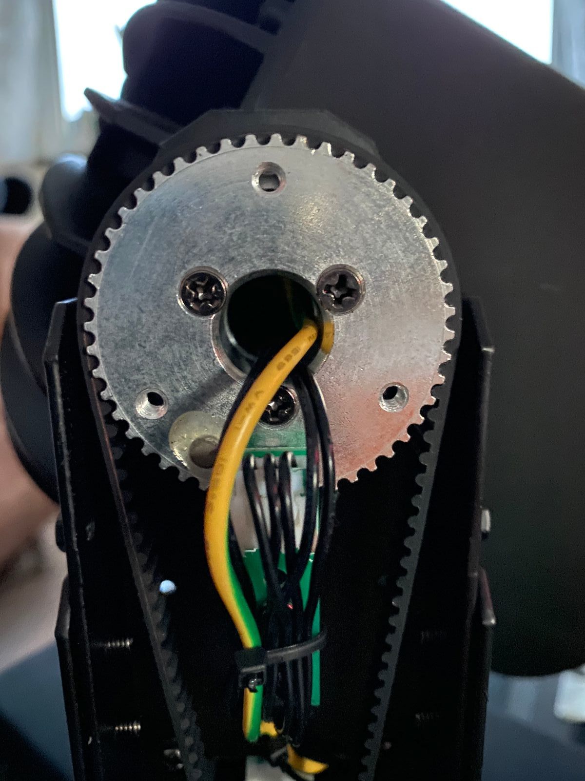

    Hallo und danke für die Antwort!
    Ich hab heute mit Steinigke telefonieren können. Der Head befindet sich noch in der Gewährleistung. Der Techniker hat aber gesagt ich soll ruhig mal das Gehäuse wegschrauben da er erfragt hat dass ich selbst Elektrotechniker bin.
    Zu deinem manuellen verdrehen: Wenn ich PAN oder TILT händisch verstelle fährt er selbstständig wieder in seine Position zurück. Normalerweise in die richtige, bei mir halt leider in Sachen TILT in die falsche. Ich hab mal ein kurzes Video mit angehängt da sieht man es schön. Bei einem Video macht er es richtig, und beim anderen kommt der Kopf nicht ganz hoch in bleibt hängen.
    Kabel sind keine beschädigt, Kontaktstellen sehen gut aus. Die Inbusschrauben welche die Achse des Motors und den Aufsatz mit Keilriemen halten sind bombenfest. Da rutscht nichts durch. Ich tippe echt dass es direkt vom Motor kommen muss. Mal sehen was der Techniker morgen zu meinem Video sagt.
    Ich häng euch die hier mal an. Inklusive zwei Bilder :)
    PS: Mist ich kann keine Videos anhängen :(
    Hallo Leute,
    Wir haben heute Abend n livestream übers Webradio gemacht.
    Meine beiden TMH-41 haben gerade mal 40 Betriebsstunden, aber leider klatscht einer der beiden mit dem Kopf total in den Endanschlag der Tilt Bewegung.
    Ich hab mal einen Reset durchgeführt, aber man hört dass er wohl irgendwo durchrutscht. Er sollte nach dem Reset gerade nach unten schauen. Das tut er aber nicht. Wenn ich ihn mit dem Finger leicht in eine andere tilt Position bringe, fährt er wieder in seine falsche Ausgangsposition.
    Ich gehe davon aus dass irgendwo in der Achse ein Positionsgeber hockt der spinnt.
    Kann mir da jemand von euch weiterhelfen? Bin selbst Elektrotechniker und denke das sollte man hinbringen wenn man weiß wo man hinlangen muss.
    Was haltet ihr von so einem Defekt nach 40 Betriebsstunden? Das ist doch Mist oder? 40 Stunden sind ja nichts. Vor allem hängen die nur bei mir daheim im Tonstudio - die sind ja nicht mal unterwegs...
    An den Bildern seht ihr einen der richtig steht, und den anderen der immer falsch steht. In Geräteeinstellungen usw ist nichts verstellt. Er hat das auch nach einem Werksreset.
    Liebe Grüße Basti
