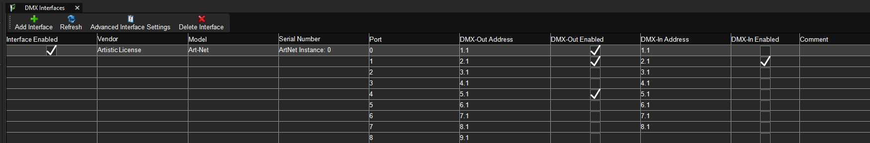

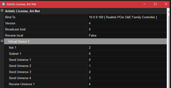

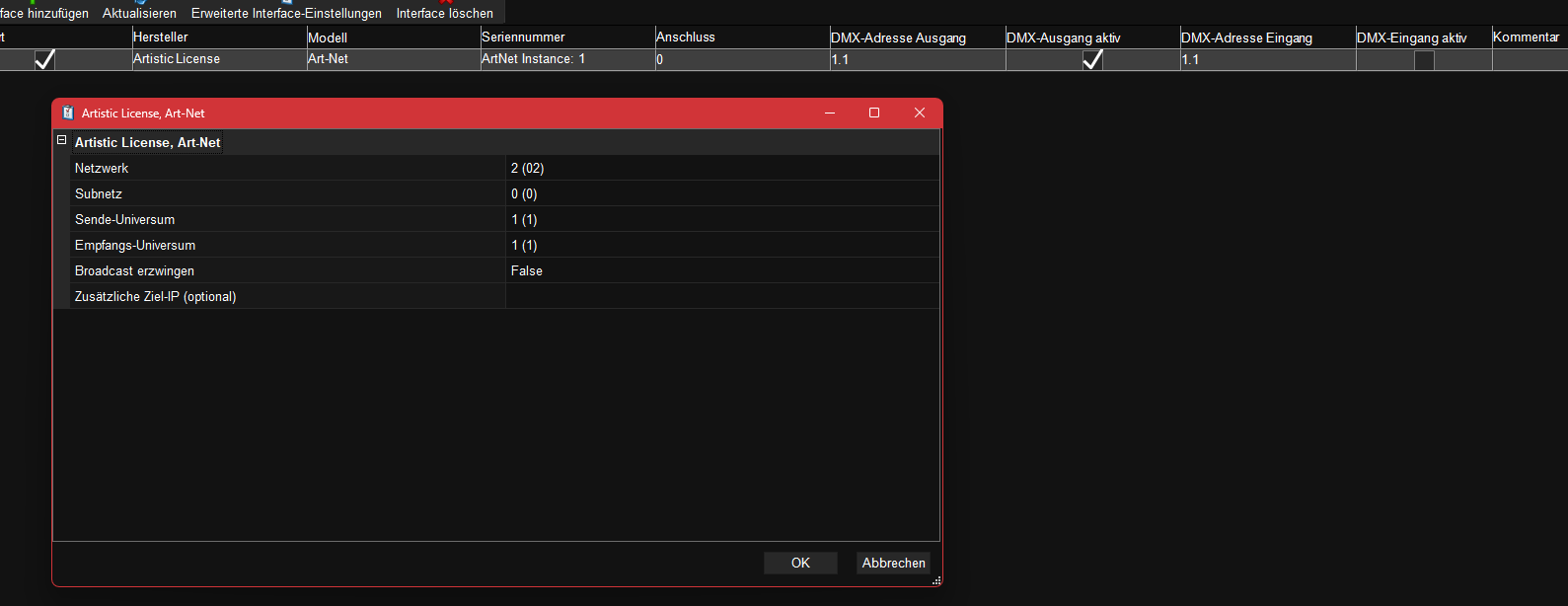

Hallo Team,
zunächst mal bin ich begeistert, eine neue DMXControl-Version testen zu können. Der Test funktioniert natürlich nur dann, wenn auch eine DMX-Ausgabe erfolgt. Dabei ist mir aufgefallen, das sich der ArtNet-Konfigurationsdialog geändert hat.
Früher (3.2.3) sah er so aus:
Jetzt (3.3.0) sieht er so aus:
Was muss ich konfigurieren, um das DMX-Out 1.1 auf Universum 512 (2-0-0) und DMX-OUT 2.1 auf Universum 513 (2-0-1) auszugeben so wie im 3.2.3 ?
