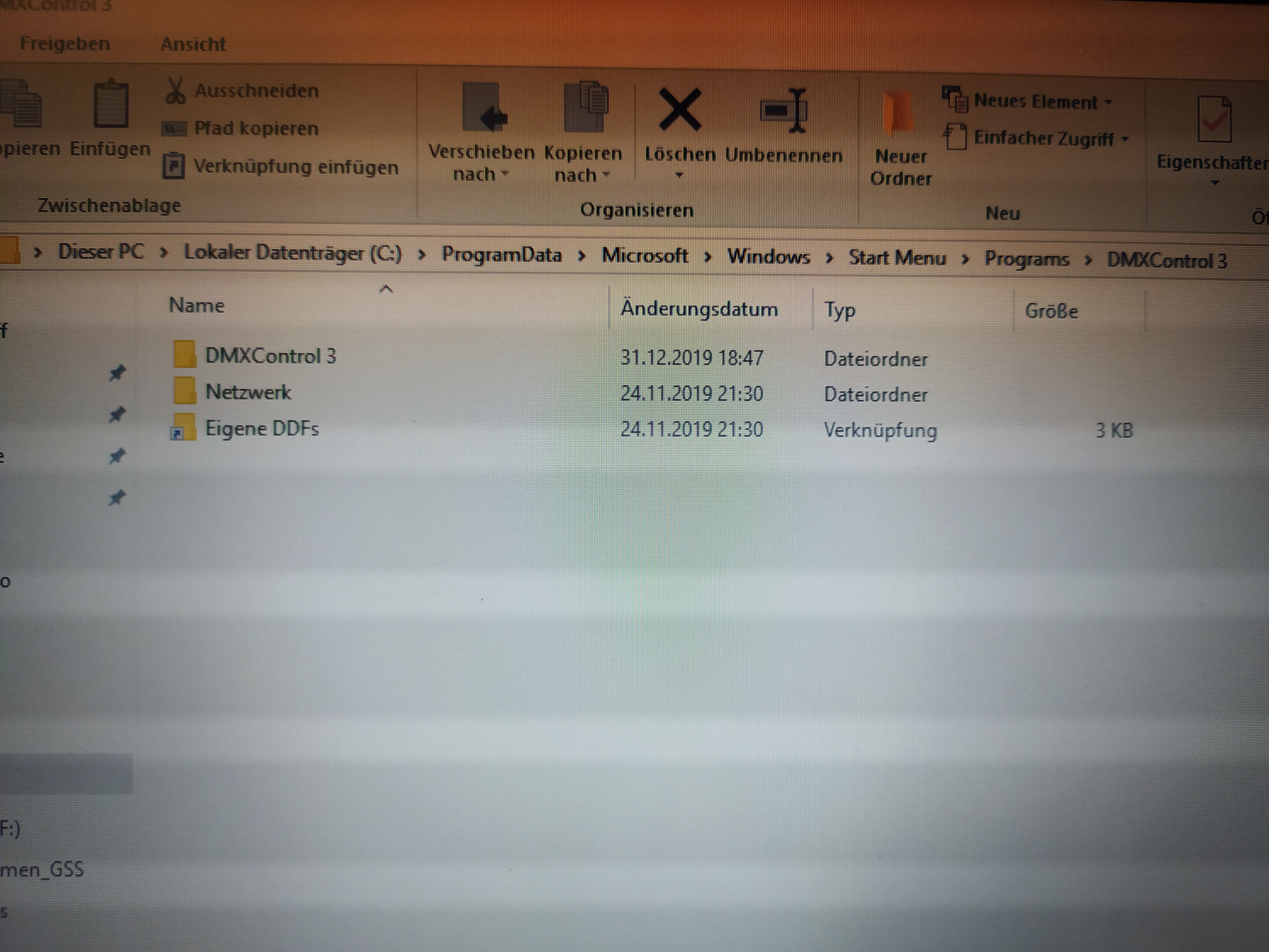

Nun landest du in dem Ordner, in dem der Link für das Startmenü gespeichert wird.
Das sieht dann wie auf dem Anhang aus.
Nun kannst du diesen Link einfach durch einen neuen Link ersetzen.

auf den Ordner im Startmenü
Im Admin oder bei mir?

In diesem Fall brauchst du nur die Verknüpfung zum entsprechenden verzeichniss ändern.
Wie mache ich das??
Was kann ich denn tun, damit ich das (den Ordner) auch bei mir wieder nutzen kann?
Wichtig ist, dass du den Appdata-Ordner erreichst, indem du %Appdata% in die Adresszeile des Explorers eintippst.
DMXC3 mit allen zugehörigen Ordnern ist beim Laptop-Administrator gespeichert. Bei mir habe ich die Verknüpfungen zum Programm, wie auf dem obigen Bild gezeigt. Die Verknüpfung "eigene DDFs" gibt es bei mir nicht mehr. Ich habe mir den Ordner "Userdevices" vom Admin kopiert, von dem ja die die Verknüpfung "eigene DDFs" ist.
Soll ich jetzt das DDF in diesen Ordner (siehe Bild) einfügen, und wenn ja, wo soll ich diesen Ordner "hinschieben"?
