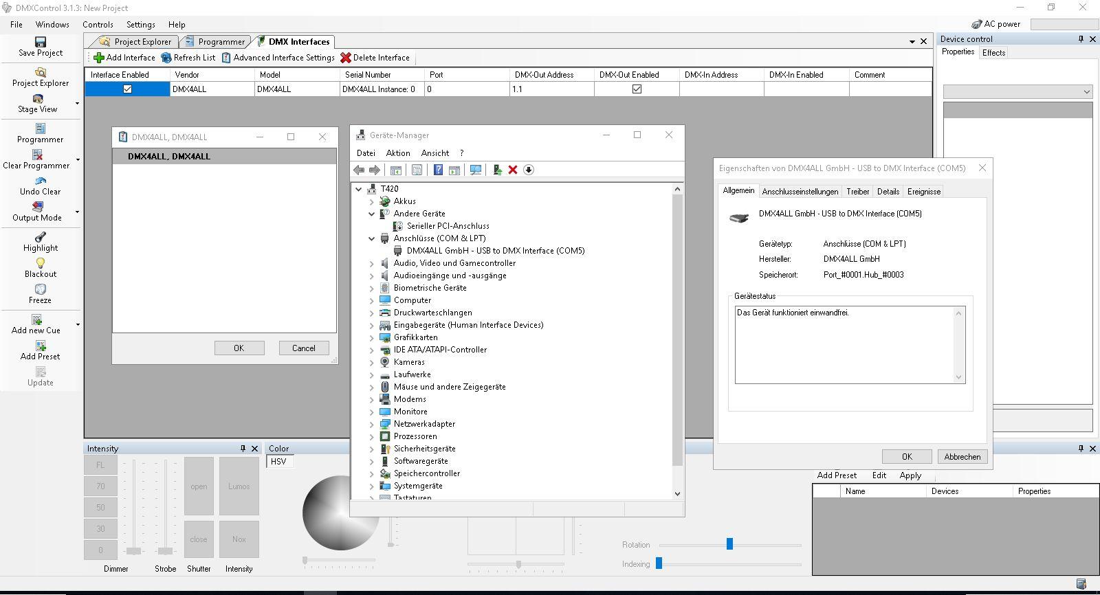

    Sieht man irgendwo in DMXC ob das Interface angesprochen werden kann?
    Ich habe es gerade noch auf einem anderen Rechner unter Win 7 versucht, auch dort kommen keine DMX-Werte an.
    Wenn es in DMXC nicht irgedeinen "versteckten" Schalter gibt (ausser Blackout und Freeze natürlich), der alle Ausgaben blockiert weiß ich auch nicht mehr weiter.
    Vielleicht bin ich ja auch nur zu blöd und übersehe etwas ganz Einfaches.
    Danke für die schnelle Antwort.
    D.h. also, bei "DMX Interfaces" müsste bei "Port" automatisch die richtige Nummer eingetragen werden? Bei mir steht da "0"
    In den Logs stehen schon ein paar Fehler, z.B.:
    "Lumos.GUI.Connection.ConnectionManager - Exception when trying to connect!
    System.Runtime.Remoting.RemotingException: Fehler beim Verbinden mit einem IPC-Port: Das System kann die angegebene Datei nicht finden."
    Ist es das?
    Anbei die exportierten Logfiles und die Ausgabe des Kernel-Windows
    dmxc_kernel_window.txt
    DMXControl3Logs_2019412_152533.zip
    Fedor
    Hallo zusammen,
    ich will jetzt von DMXControl 2 auf Version 3 umsteigen.
    Leider funktioniert mein Interface DMX4ALL NanoDMX hier nicht.
    System ist Windows 10 Pro auf einen Lenovo T420.
    Am Interface und Treiber kann es eigentlich nicht liegen, da es ja unter DMXControl 2 funktioniert und auch mit dem DMX-Configurator von DMX4AAll.
    Stutzig macht mich, dass bei "DMX Interfaces" -> "Advanced Interface Settings" ein fast leeres Fenster ohne Einstellmöglichkeit erscheint.
    Also kann ich auch keinen Port einstellen.
    Siehe Screenshot:
    USBDMXEnergyFixer habe ich auch schon versucht, Ergebnis: "nothing to fix"
    Weiß jemand Rat?
    Viele Grüße,
    Fedor
