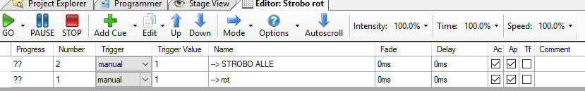

Ich bin jetzt bei nem weiteren Schritt der CUE geschichte und hab ein weiteres CUE angelegt, Ziel ist es die PARs als rotes Strobo laufen zu lassen, also habe ich ein neues CUE dafür angelegt, hier sind zwei Presets eingefügt im ersten:- Dimmer 100
- Strobe 90
Im Zweiten
- Color Red 100
Wenn ich nun vor dem ausführen des CUEs den PARs eine andere Farbe zuweise, wird zwar das Strobo ausgeführt, aber die PARs Stroben dann in der vorher zugewiesenen Farbe, nicht in der aus dem CUE ...
Jemand vllt. ne Idee woran das liegt? Im eigentlichen sieht mein CUE ja aus wie das aus dem Tutorial (https://wiki-de.dmxcontrol-projects.org/index.php?title=Lektion_8_Tut3)
