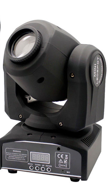

Hersteller und Typ unbekannt.
In Anhang noch die Chanalliste.
wen ihr noch irgendetwas braucht sagt bitte bescheid.
ich habe noch so ein Moving Head hat da jemand evl eine vorlage. in der datenbank finde ich nichts.

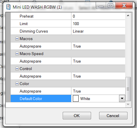

jetzt habe ich ein weiteres problem. Bei mir wird nur der 1 Punkt angezeigt und die anderen beiden gibt es nicht.
Hi,

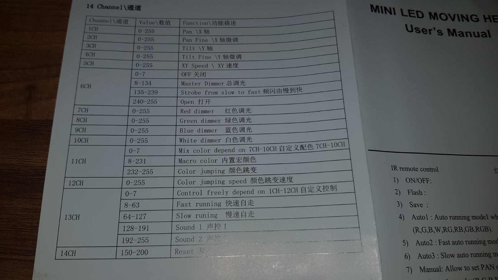

alle Kanäle funktionieren wenn ich sie manuell anfahre. wenn ich im farbkreis den punkt verschiebe ändert sich passend die farbe. wenn ich jetzt in die mitte gehe wird das lich weiß? von den RGB farben. aber die weisen Led´s machen nix. auch kein ausschlag bei den werten bei Kanal 10.
in der DDF sehe ich auch nirgens Kanal 10 Definiert.

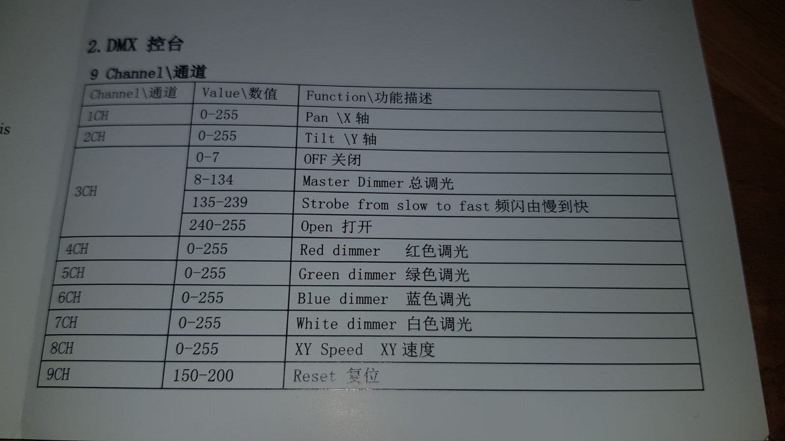

Hallo,
danke für die schnelle antwort.
Im Anhang die DMX Tabelle wie gewünscht.
