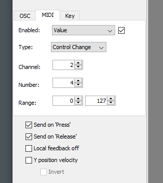

    Hallo Sinster,
    hast du den selbst angelegten Buttons/Fadern auch einen Midi Kanal zugeordnet?
    Beim Feedback bitte unbedingt die eingebauten Delays beachten. (Siehe Projekt)

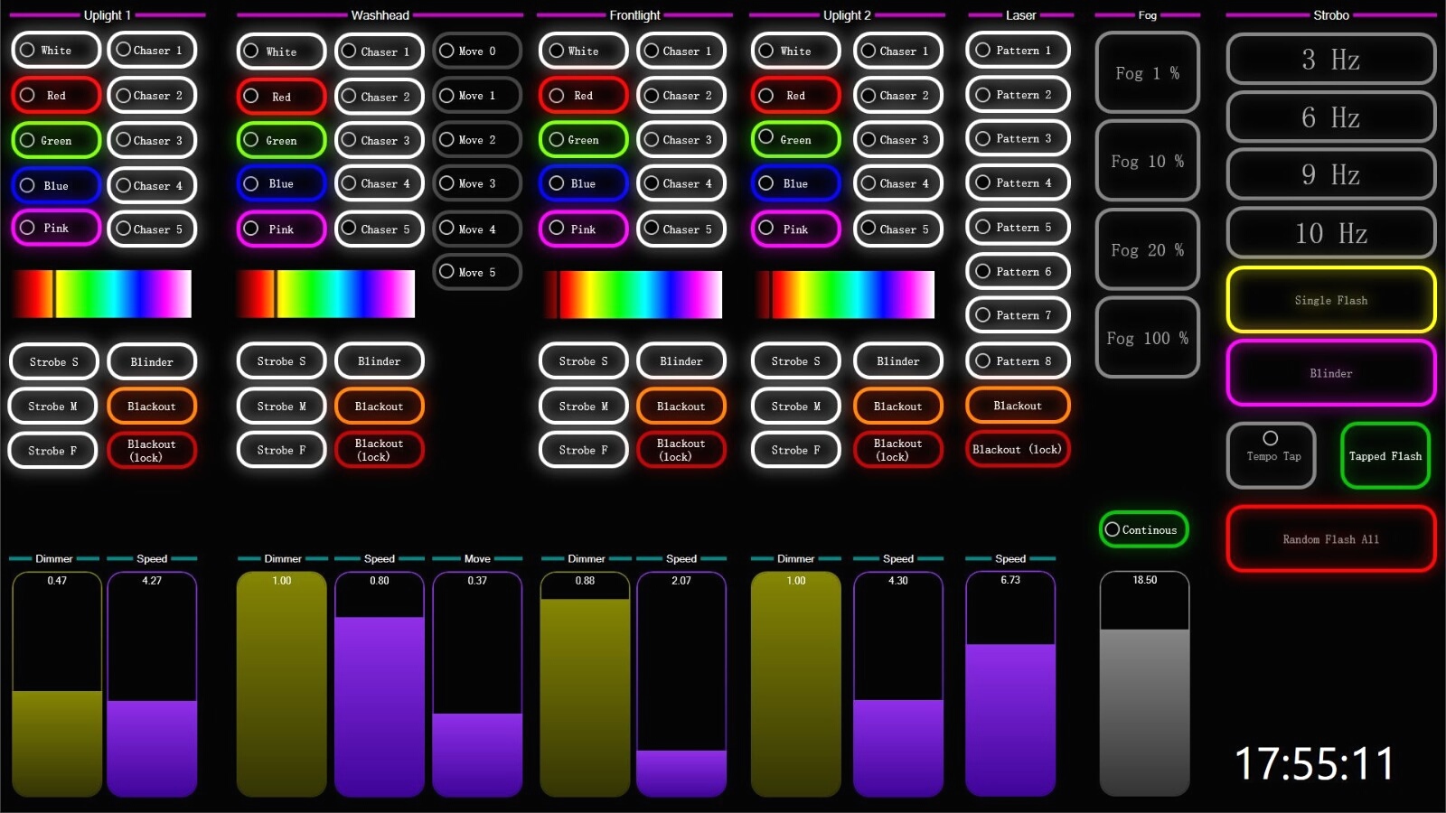

    Ich habe in meinem TouchOSC Projekt mehrere Pages angelegt. Jede Page habe ich einem Channel zugeordnet.
    Die Buttons sind dann einer fortlaufenden "Number" zugeordnet. Somit bleibt das dann zumindest innerhalb einer Page/eines Channels noch überschaubar.
    Anbei das TouchOSC File und das dazugehörige Projekt. (Hinweis: Die erste Page "Dimmer" ist aktuell nicht in Verwendung)
    Bei mir liegt die Fadezeit zum Einblenden einer Farbe bei 1s, die Release Time ist auf 2s gesetzt. Damit sah das bei mir eigentlich immer ganz gut aus.
    Das von dir beschriebene Verhalten kommt nämlich immer dann zum Vorschein, wenn die Release Time (deutlich) kleiner ist als die Fadezeit zum Einblenden der neuen Farbe.
    So ähnliche Werte habe ich auch gewählt. Woher das Weiß beim direkten Wechsel kommt, kann ich ebenfalls nicht nachvollziehen.
    Weiß ist echt doof beim Live Einsatz. Gerade wenn die Dimmer komplett offen sind.
    In diesem Projekt ist quasi alles mit separaten Cue Lists gemacht. Vieles würde sich in einer Liste kombinieren lassen.
    Ein bisschen "speziell" ist die Fog Steuerung. Den analogen Wert mit einem "digitalen Knopf" als Gate zu basteln war zunächst scheinbar unmöglich. Die Lösung war dann aber doch denkbar einfach.
    Das Assignment des "Tempo Tap" Buttons ist auch etwas "getrickst". Ihr könnt ja mal rein schauen.
    Bei Fragen... einfach fragen... :)
