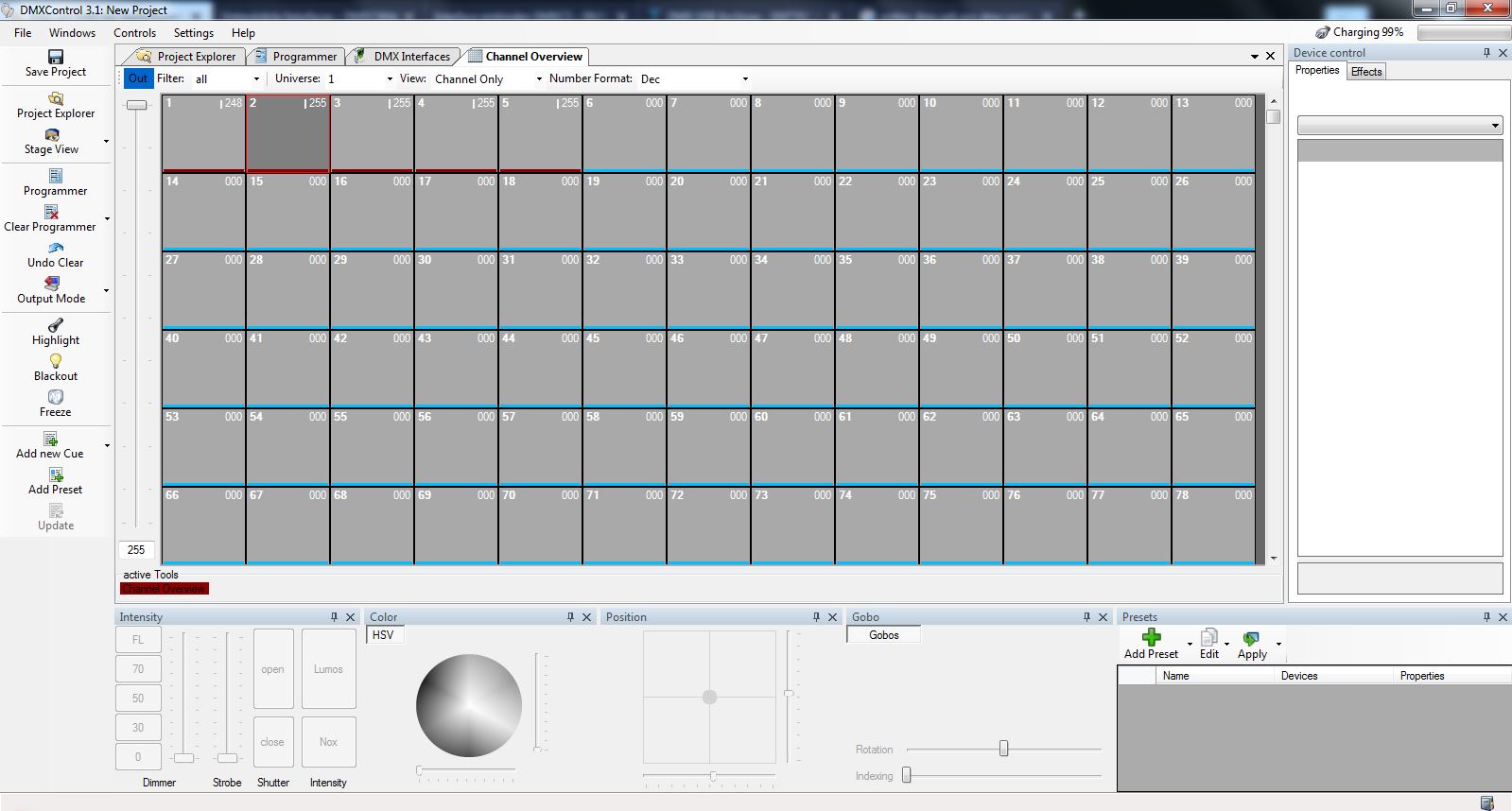

    "Hallo und herzlich willkommen im Forum,
    jein, einen Testmodus gibt es nicht direkt, aber du kannst die Channel Overview öffnen und dort kannst du jeden einzelnen Kanal ansteuern. Damit kannst du dann mal testen, ob du eine grundlegende Verbindung von DMXControl zu den Scheinwerfern hast."

    Über den Channel Overview kommt auch kein Signal am Interface an. Die LED des Interfaces sollte dann eigentlich blinken.
    Muss ich beim Channel Overview noch etwas bestätigen, oder werden die Signale direkt ausgegeben?

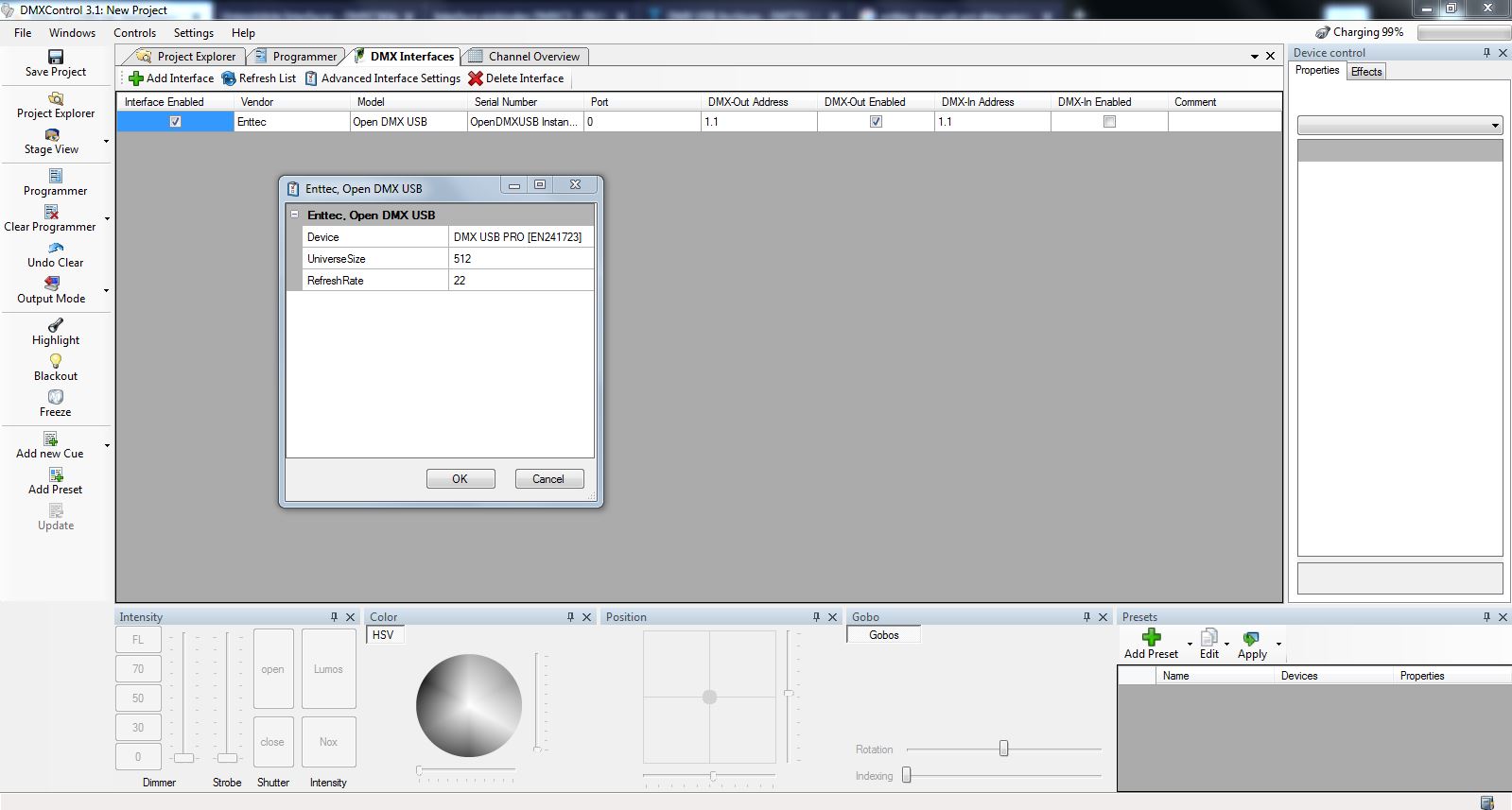

    Da ich (wir) uns mehr Möglichkeiten für Effekte und Geräte wünschen, habe ich mir nun ein USB Interface (ENTTEC DMXUSB PRO) zugelegt.
    DMXControl3 erschien mir durch dieses Forum gut geeignet und ist mit meinem Interface kompatibel.

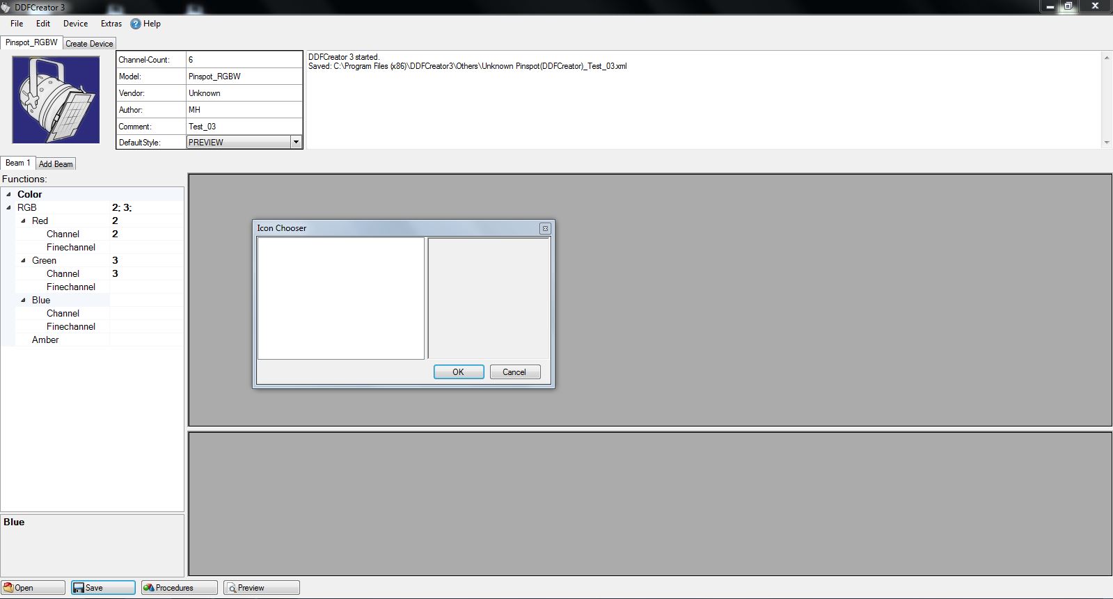

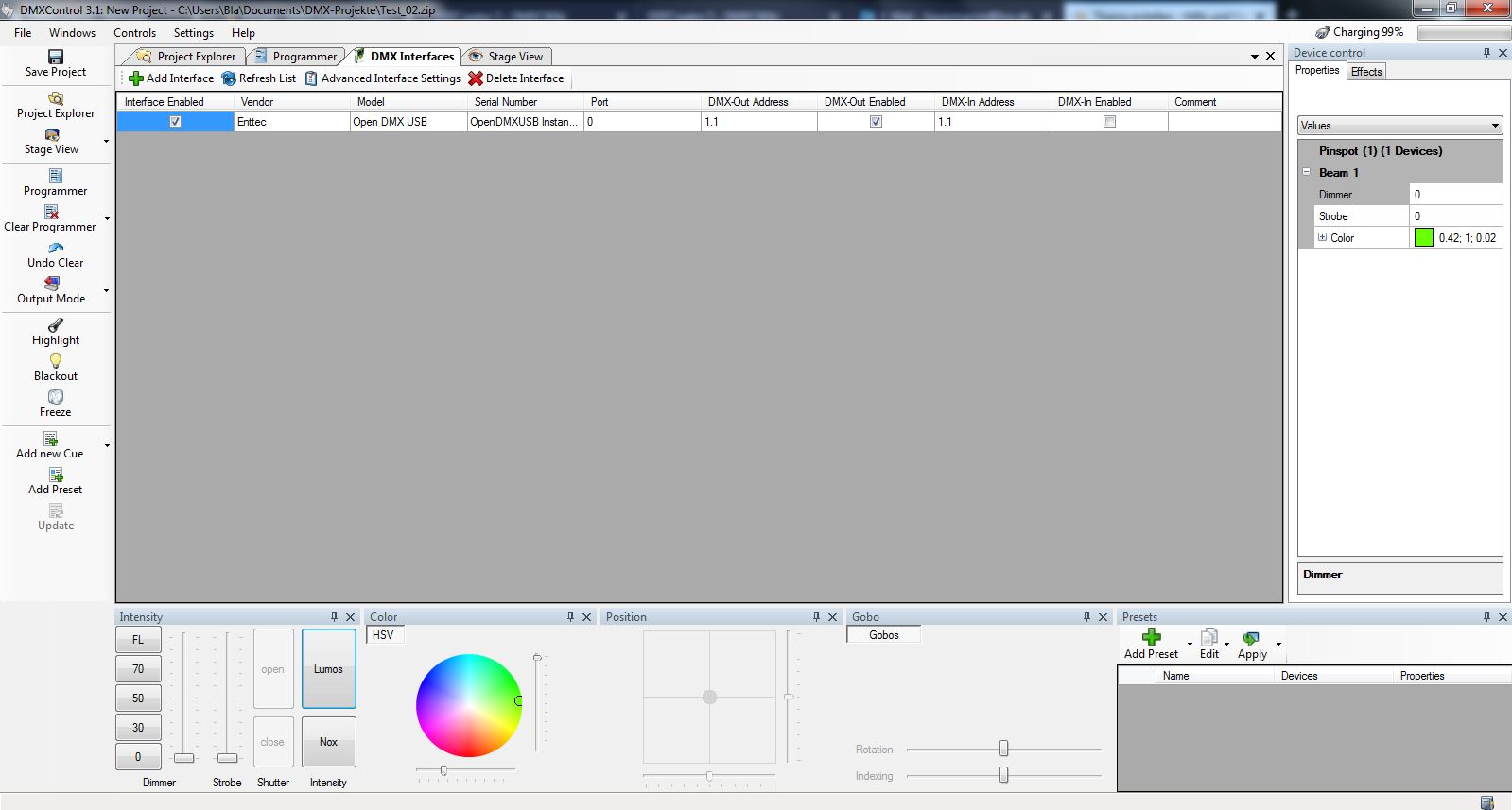

    Ich habe diverse Startschwierigkeiten, weil ich mit dem Handbuch nicht ganz zurecht komme. Ich Schaffe es nicht die Pinspots zum leuchten zu bringen. Dadurch dass es kein DDF für die Geräte gibt, musste ich direkt als erstes selbst versuchen eines zu erstellen. Ob das korrekt erstellt ist wage ich zu bezweifeln. Zudem weiß ich nicht, ob die Kommunikation zwischen DMXControl 3 und dem Interface funktioniert.
    (Über den "DMX pro manager" von ENTTEC konnte ich zumindest die Verbindung von PC zu Interface erfolgreich testen.)

    Bei der DDF Einstellung gibt es "RGB" Was ist mit "RGBW"?
    Ich habe Screenshots von meinen Interface Einstellungen und dem DDF Creator angehängt. Wenn Ihr mir Tips habt wo ich Fehler mache wäre das super.
