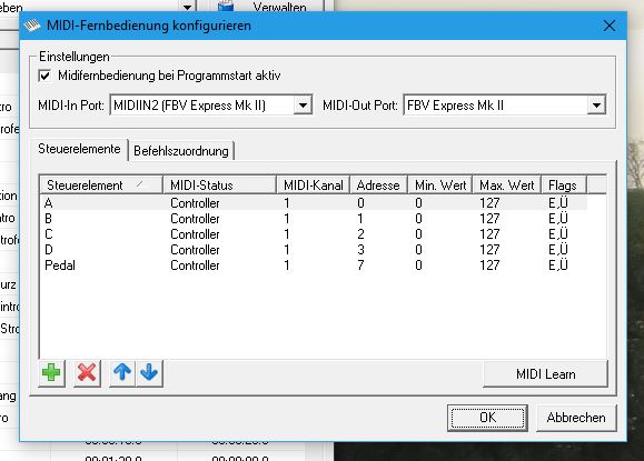

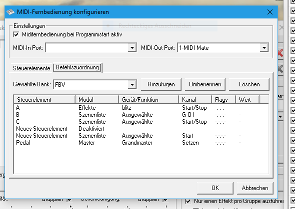

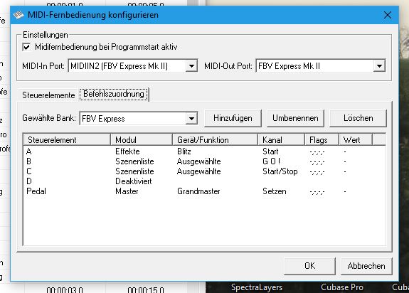

    Moin,
    wenn ich in der Szenenliste einen Eintrag auswähle, und dann den 'Start' mit der Maus anklicke, wird diese Szene gespielt.
    Wenn ich per MIDI-Fernsteuerung diesen Befehl ausführe, wird prinzipiell die erste Szene der Szenenliste gespielt.
    Was muß ich machen, um die gerade aktive Szene zu spielen?
    Mich hat eben nur verstört, daß ich das Verhalten beim Bedienen des 'Start' resp. 'Play'-button mit der Maus mit MIDI-Befehl von der Fußleiste nicht erreicht habe.
    Ich bediene DMXC2 als Saitenqäler während der Mugge nebenbei. Dafür hatte ich zu Anfang zwei Taster meines VOX ToneLabSE 'freigeräumt' und mittels MIDI auf 'nem läppi die Szenenliste mit 'Go' weitergesetzt und noch einen 'Blitz' angesteuert.
    Zwecks Luxus hab ich mir nun ein Line6-Pedal mit 4 Tastern und 'nem Pedal gekauft und wollte die freien Tasten gerne mit Start und Stop belegen. Hintergedanke war, die Szenenliste auch mal (per pedes) anhalten zu können, wenn ich im Eifer des Gefechts 'Go' doppelt gesendet hab.
    Hä?
    DMXC2 läuft aufm läppi, daran angeschlossen ist ein Fußschalter, der MIDI-Signale sendet. Damit steuere ich Funktionen von DMXC2. So z.B. 'Go', um zur nächsten Szene zu gehen, wenn keine Ablaufzeit programmiert ist, oder mit dem Pedal den Grandmaster. Soweit so gut.
    Nun möchte ich den Befehl 'Start' und den Befehl 'Stop' auch per MIDI steuern, was prinzipiell funktioniert. Nur leider springt bei 'Start' das Programm immer zur ersten Szene der aktuellen Szenenliste.
    Hab schon die Möglichkeiten probiert Start/Stop als toggle oder auch Start und Stop jeweils auf eigene Taster. Das Problem ist, daß der MIDI-Befehl 'Start' immer zur ersten Szene der Szenenliste springt. Wenn man am Rechner in der Szenenliste 'Start' klickt, wird abgespielt, bzw. gestoppt, und dann aber die gestoppte Szene wieder gestartet.
