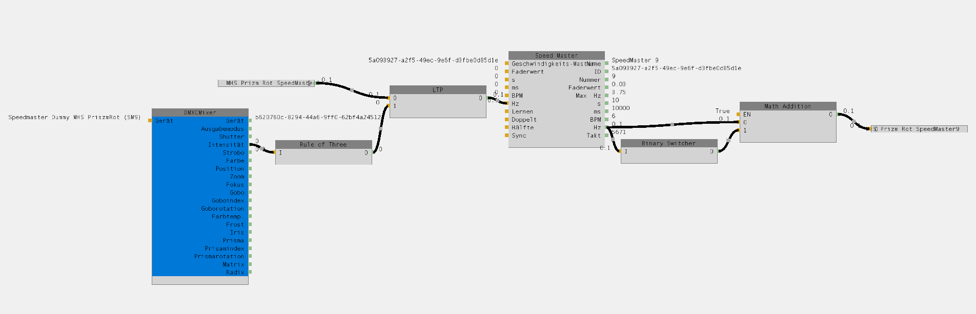

    die Speedmaster Implementierung per Cue-List und Dummy Dimmer klappt wunderbar. Anbei einmal die Realisierung im Input Assingment in Kombination mit einem manuellen Speedmaster Fader kurz zum Nachbauen für interessierte unter Euch erläutert:
    Links greife ich einmal den Fader aus dem Softdesk (MHS Prizm Rot...) und parallel den Dimmer Wert des Dummy Gerätes (über Dreisatz auf 0-2Hz skaliert) ab. Nach etwas herumprobieren scheint es gesichert eine LTP Schaltung zu sein (oder ist das nur Zufall?) - also packe ich da nix mehr zwischen und verbinde beide Quellen parallel mit dem Hz Wert des Speedmasters.
    Rechts vom Speedmaster wird der aktuelle Wert nochmal zurück auf den Fader im Softdesk gespiegelt.
    Der untere Strang dient dann der Erkennung einer gestoppten Steuerung über den Dummy Kanal.
    Mein Fader im Softdesk ist hier auf 0,01Hz als Minimum limitiert.
    Wenn die Quelist, die für die Anpassung des Speedmasters zuständig ist, gestoppt wird fährt der Dimmer auf 0 zurück.
    Über einen Schwellwert Block (E>0,001--> A=0; E<=0,001-->A=0,1) mit nachgeschaltetem Delay von 1ms (um einen Loop zu vermeiden) wird der Default Wert über einen Additionsblock auf 0,1 zurückgesetzt (0+0,1=0,1) .
    Da dieser Wert umgehend wieder als Wert des Speedmasters anliegt, wird dieser übernommen und die Addition ändert sich auf "Faderwert" + 0 = "Faderwert" --> Manuelle Steuerung über Fader im Softdesk ist wieder aktiv mit Startwerk 0,1.

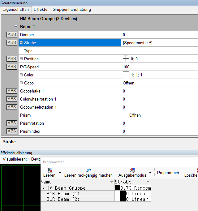

    Ich habe einen MH mit unterschiedlichen Strobe Funktionen (Linear, Random, Pulse, Reverse Pulse)
    In der Geräte Gruppe tauchen diese auch sauber auf und werden im Programer wie im ersten Bild dargestellt wiedergeben.

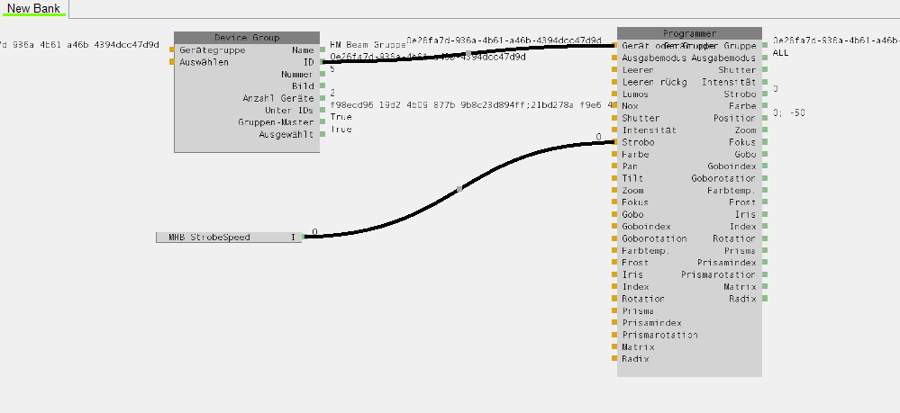

    Ich würde diese Funktionen jetzt gerne aus dem Softdesk für die Gruppe ansteuern. Mit der Strobe Frequenz auf einem Fader klappt es schon mal super, aber wie schalte ich jetzt die Types dazu (habe hier mal 4 Buttons generiert, die ich im Input assignment aber nicht wirklich verknüpft bekomme ...).
    Auch hierzu anbei 2 Bilder ....
