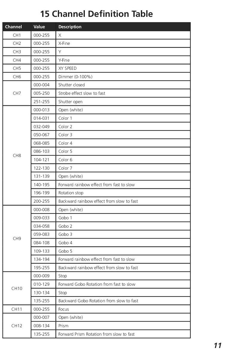

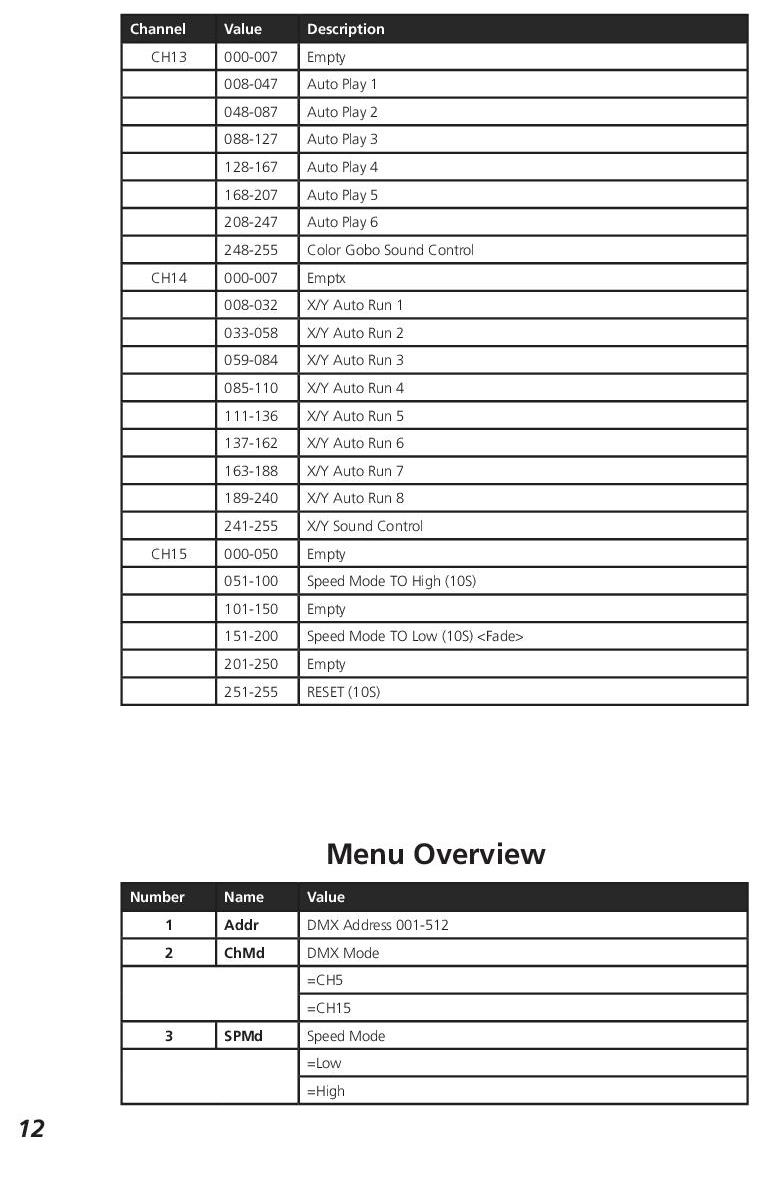

    Guten Abend zusammen,
    ich habe eben mal versucht ein DDF zu erstellen. Leider hab ich noch nicht mal die Kanalliste hinbekommen. ;( Creator meldet das Kanal 0 fehlt? ?(
    In der DDF-Bibliothek habe ich auf die schnelle nicht ähnliches zum umbauen gefunden...
    Im Anhang die Kanalliste, hier der Link zur kompletten Anleitung: https://www.musicstore.de/INTERSHOP/web/…0013616-000.pdf
    Die genauen Farben und Gobos kann ich erst testen und beschreiben wenn die Heads hier sind, leider steht ja in der Anleitung nur: Farbe 1, Farbe 2... :thumbdown:
    Kann jemand von den Profis helfen bzw. etwas erstellen? :)
    Vielen Dank!
    Grüße Forest

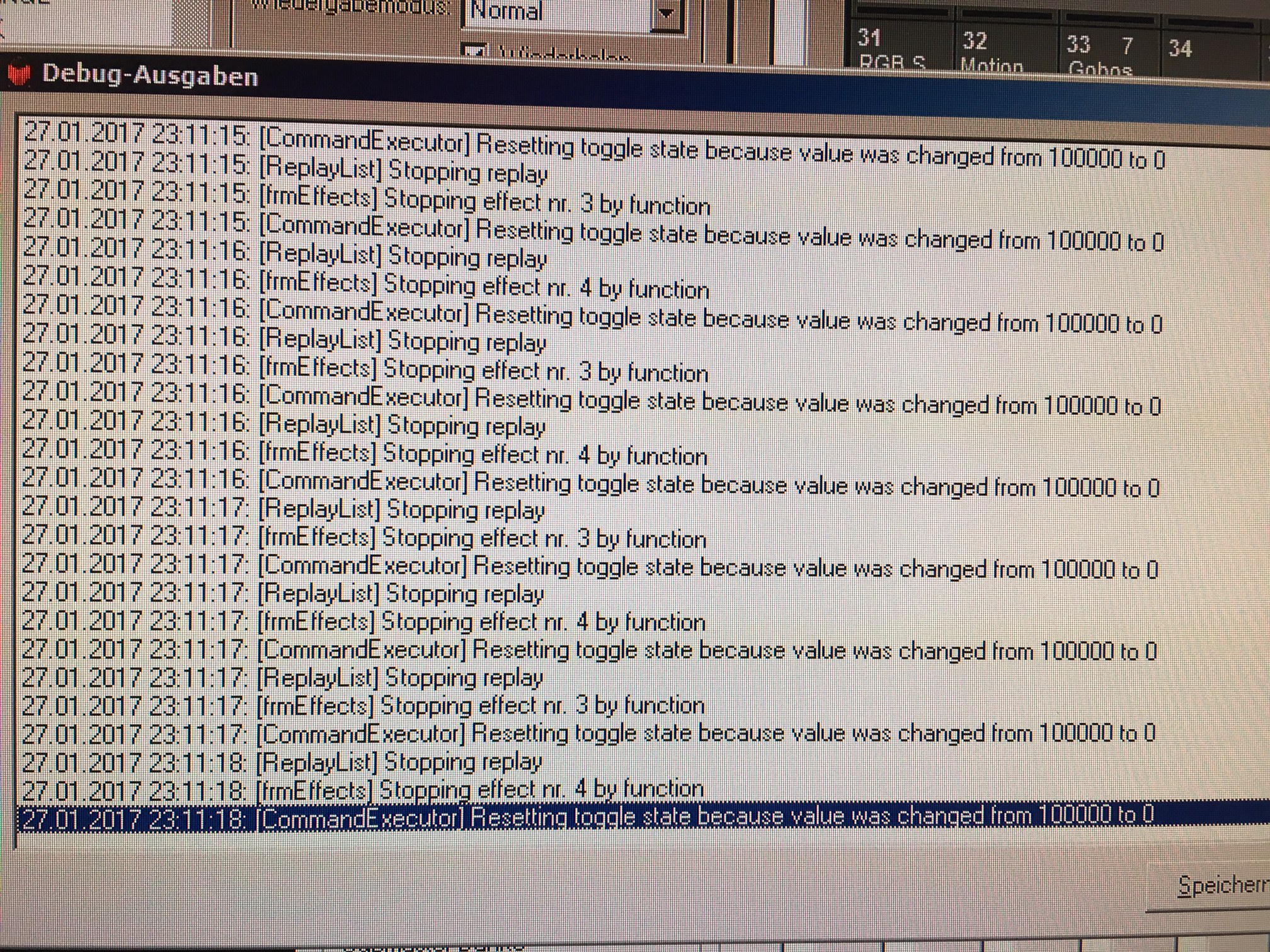

    Guten Abend zusammen und Danke für eure Hilfe schonmal.
    Steff: damit meinte ich das was unter Midi-Status steht, z.B. "Note On/off". Nachdem man ein Element mit Midi learn eingefügt hat, ist MidiStatus "leer", also da steht nix. Solange das der Fall ist, funktioniert dieses Steuerlelement auch eingeschränkt. Habe ich bei MidiStatus etwas ausgewählt, funktioniert es nicht mehr. Will ich nun diese Auswahl löschen, geht das nicht mehr.
    Siehe hier:
    Da steht jetzt "Note On/OFF bei den B01 und B02, das bekomm ich aber nicht mehr weg.
    Stefan: Ich habe mal zwei Effekte im Wechsel mit zwei Tasten gestartet, danach dieht die Debug-Konsole so aus:
    Hinweis: Die Effekte sind in der gleichen Gruppe, nur ein Effekt soll aktiv sein. Somit schaltet sich der erste aus, wenn man den zweiten startet. Da hab ich mit den Tasten gemacht, immer im Wechsel Taste 1 + 2 gedrückt.
    Die Tasten sind so konfiguriert: B01 -> Kommandobox -> Button -> XYZ -> Flag O -> 100
    Was ich aber erreichen muss: Der Effekt muss auch stoppen, wenn man wiederholt auf die zugehörige Taste drückt. Das ist bei Movements sehr wichtig im Livebetrieb, dann bleiben die MH einfach an der aktuellen stehen.
    Auch interessant: Im Forum haben einige dieses Problem, das sie per MiDi die Effekte nur starten können, aber nicht mit der gleichen Taste stoppen. Obwohl es in der Kommandobox funktioniert. Eine endgültige Lösung gibt es aber nicht. Ich glaube es hatte mit dem Signalinhalt zu tun. Es wird nach dem loslassen der Taste kein 1101 Signal gesendet oder so.
    Noch eins: Hast du oben meine Werte gesehen? Im Midi sind Data 1 und Data 2 immer gleich. Also: 1:49 - 2:49 Ist das normal?
