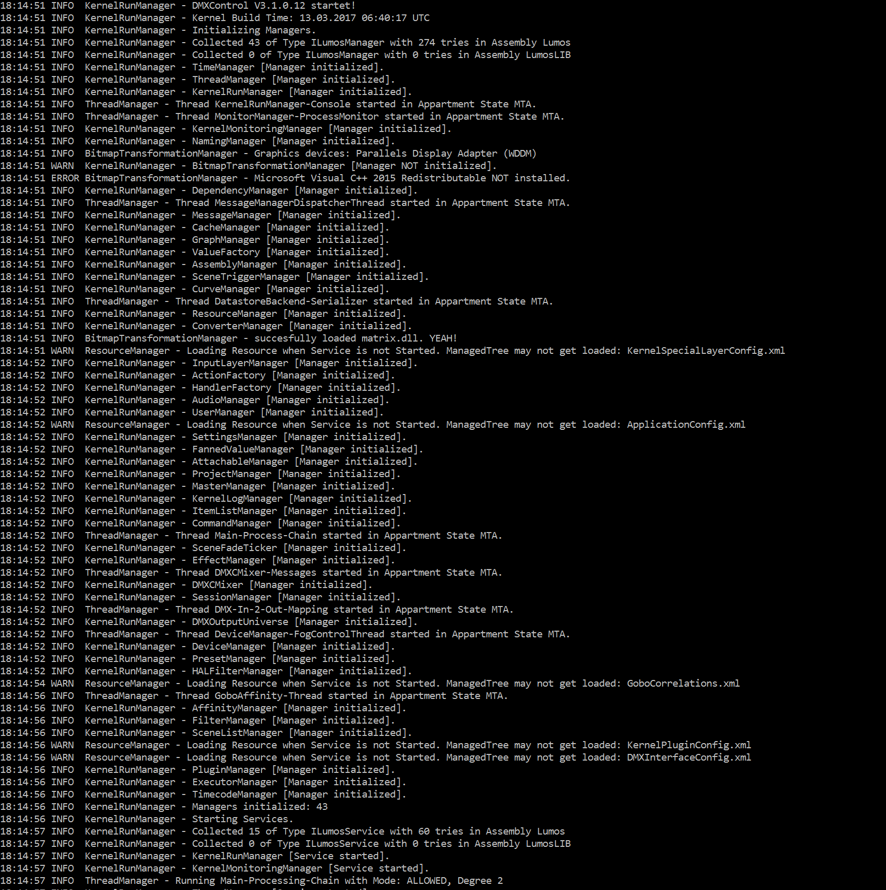

Hallo,

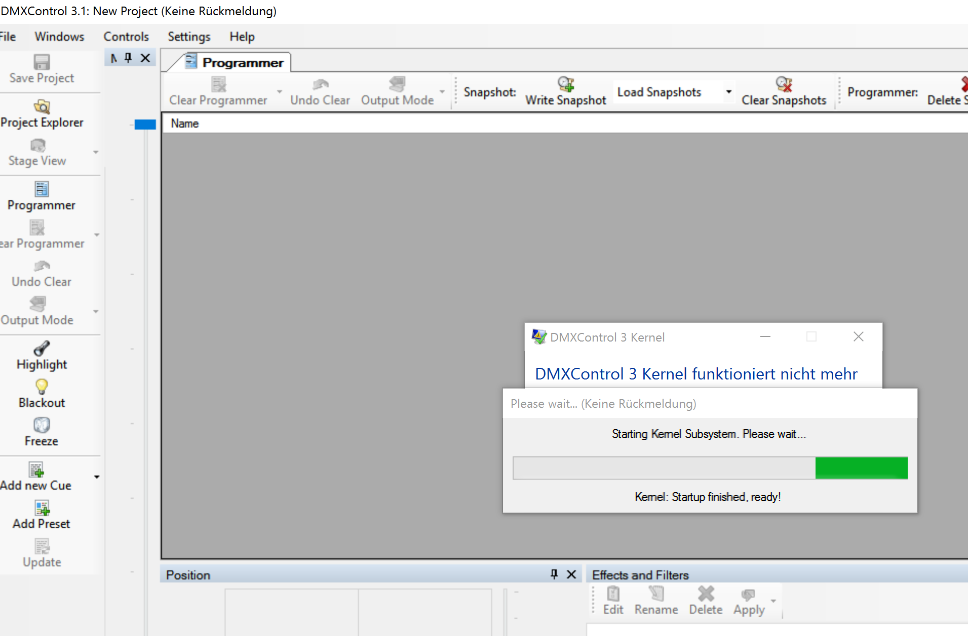

nach längerer Pause wollte ich mal sehen wie es DMXC3 nun geht, habe es runtergeladen installiert, bringe es aber nicht zum laufen da sich immer der Kernel aufhängt. Arbeite auf einem Mac mit Parallels, DMXC2 funktioniert problemlos! Bitte um unterstützung habe noch 3 Screens beigefügt, lg Klaus -

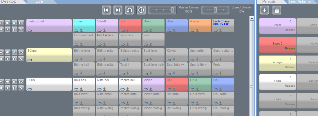

Danke Uwe für dein schnelles Feedback,
ich habe mich wahrscheinlich etwas unklar ausgedrückt, die Situation ist folgende:

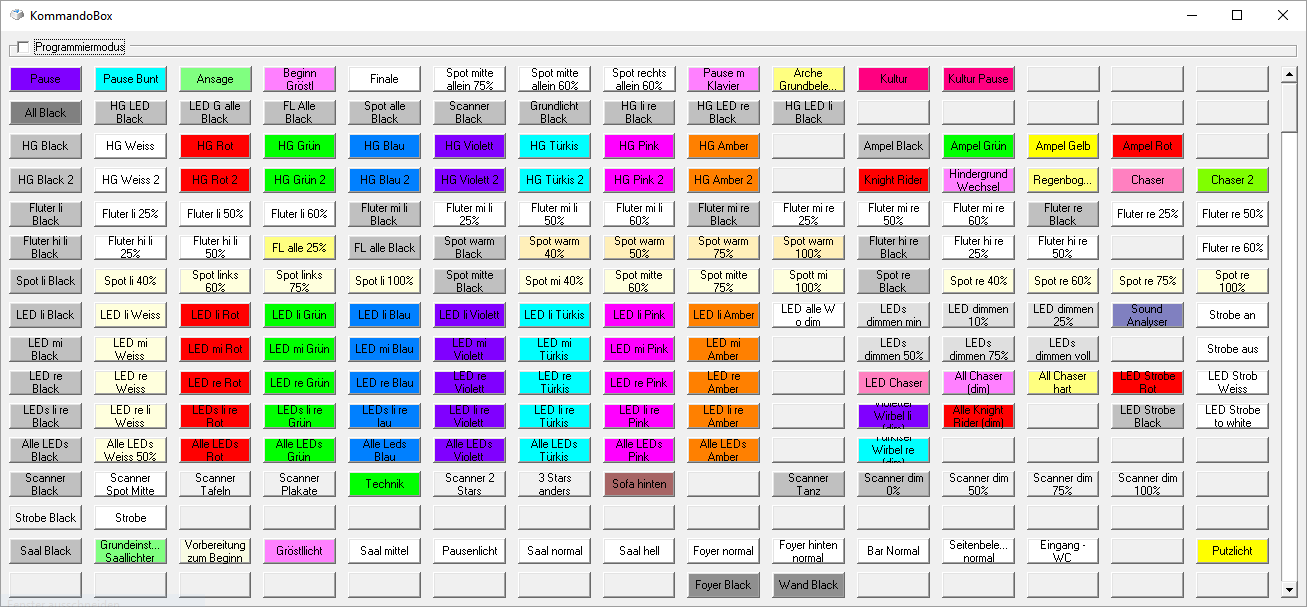

Wir sind ein Verein der verschiedenartigste Veranstaltungen durchführt und ich bin für das Licht verantwortlich. So gibt es bei uns sehr oft einen "gemischten Abend" an dem mehrere Künstler (sowohl Bands als auch Solokünstler oder Kabarettisten oder auch z.B.: Zauberer auftreten) und die Anforderungen an die Beleuchtung ist dementsprechend verschieden, das bedeutet mit fertigen Szenen ist es etwas schwierig, da man dann sehr viele davon benötigt und jede zur richtigen Zeit zur Verfügung haben muss. Bisherige Lösung DMXC2 Kommandobox (siehe Screenshot). Jetzt haben wir aber die tollen neuen live Möglichkeiten von DMXC3, da kann ich theoretisch direkt in der Stage View arbeiten, habe aber das Problem, dass ich einen Scheinwerfer langsam kontinuierlich einfaden will. Im Moment funktioniert das über den Softfader, aber nicht automatisch sondern etwas ruckelig manuell. Könnte ich z.B.: durch das Schieben eines Presets auf den Scheinwerfer oder eine Gruppe diesen Fade-In oder auch Out oder auch in eine andere Farbe realisieren, wäre ich sehr flexibel und trotzdem hätte ich professionelle Fades oder sogar Crossfades. Die direkte Anwahl über das Softset ist im Moment noch sehr rudimentär und nicht vergleichbar mit DMXC2 sogleich auch das Speichern und das automatische aufrufen eines Projekts mit dem Softset Fenster Probleme bereitet. (Es soll da ja bald was neues geben :-))
Die Frage also ist das irgendwie realisierbar oder bin ich komplett auf dem falschen Weg dorthin? -

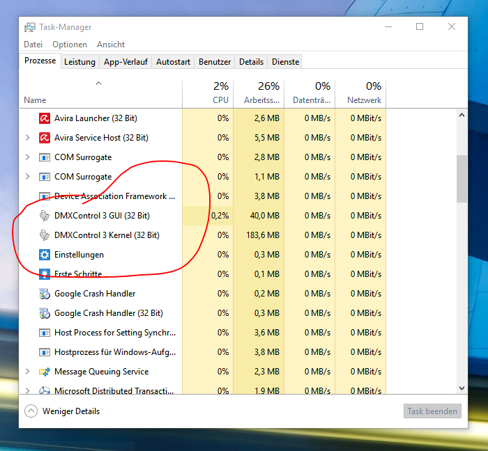

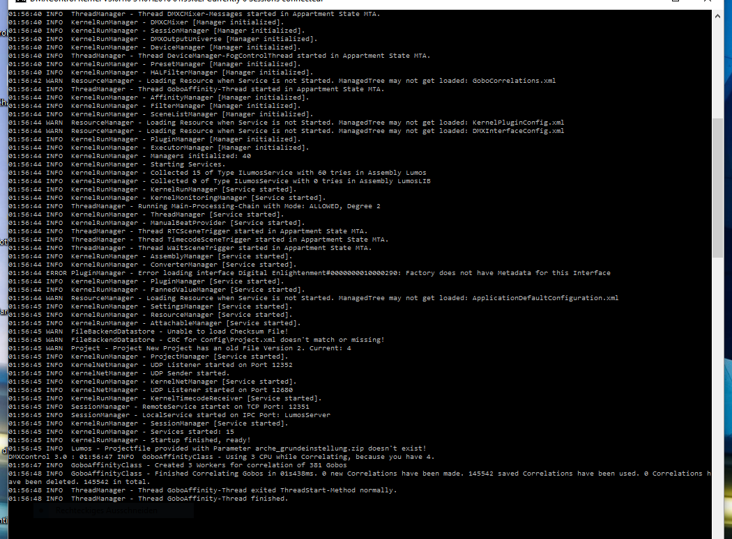

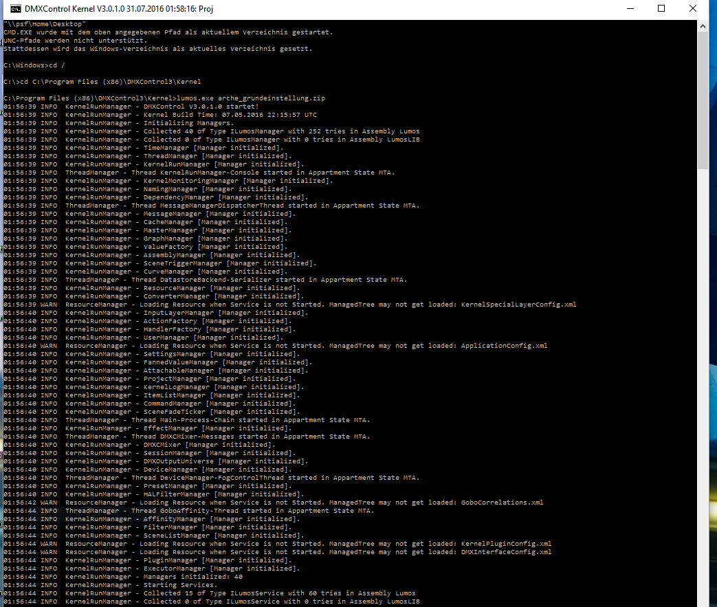

Hallo Soon,
anbei die Logfiles, wenn ich beim schließen des Projektes den Kernel nicht beende, und dann danach das Kernel Fenster schließe bleibt kein Task "hängen", bei meinem Windows Rechner gibt es das Problem gar nicht.
der Start des Projektes mit
"C:\Program Files (x86)\DMXControl3\Kernel\Lumos.exe" "C:\MeineDMXCProjekte\Arche_Grundeinstellung.zip"
wie von dir beschrieben funktioniert bei mir nicht, hab dir einen Screenshot angehängt was passiert mit diesem Befehl. Nach dem Laden der GUI ist wieder NE W Projekt geladen.lg Klaus

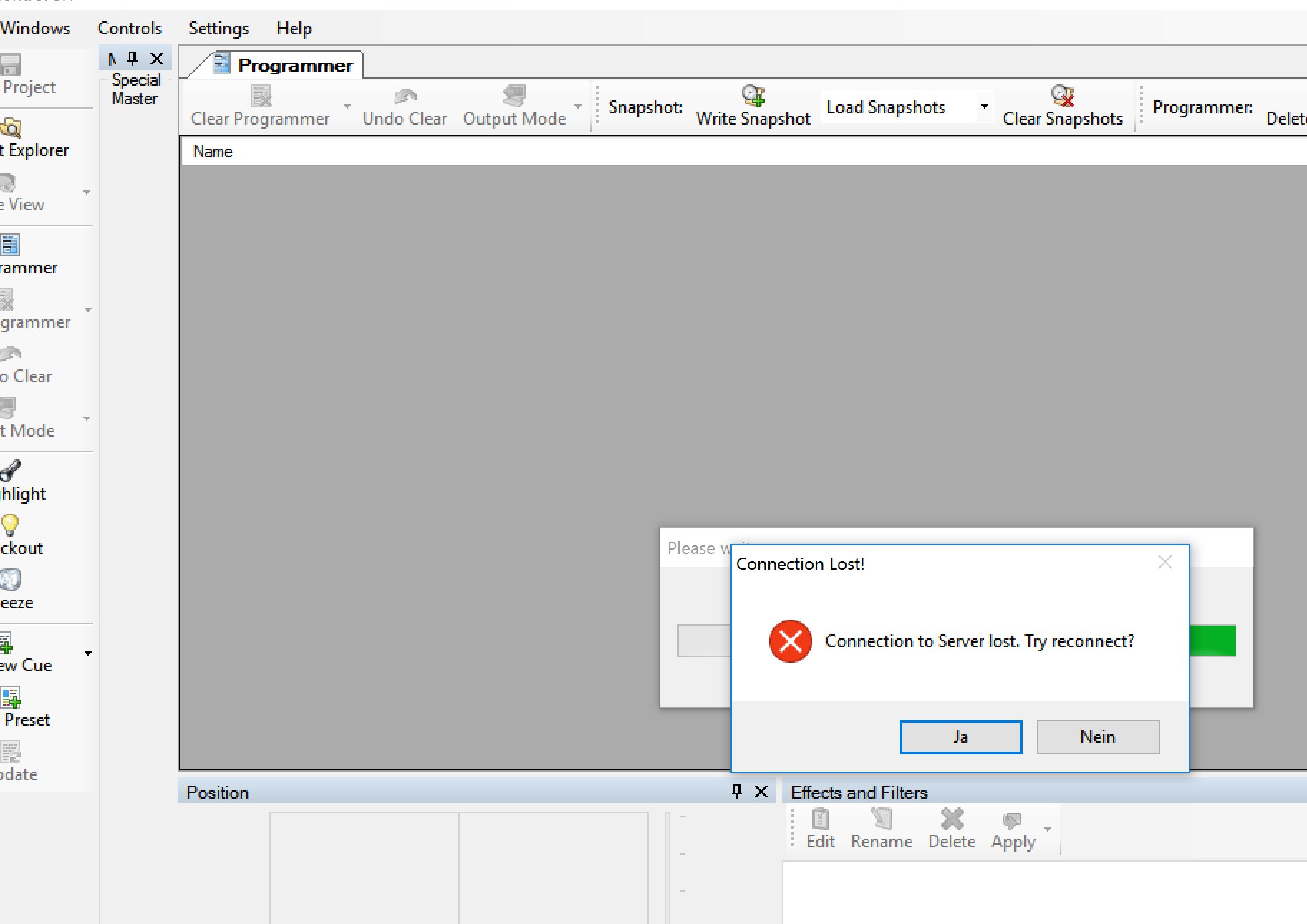

Starte mit der DMXC3 Verknüpfung (Kernel und GUI New Project). Dann lade ich ein Projekt nach, habe auch deinen Tipp versucht mit "C:\Program Files (x86)\DMXControl3\Kernel\Lumos.exe" load Arche_Grundeinstellung.zip funktioniert leider nicht (bräuchte eine einfachere detaillierte Beschreibung für Dummies). Also weiter jetzt, ich schließe das Projekt ob ich es speichere oder nicht ändert nichts, die Frage des Schließens bestätige ich, die Frage nach dem Shutdown des Kernels bestätige ich, die Frage nach dem close session und clear programmer bestätige ich.
