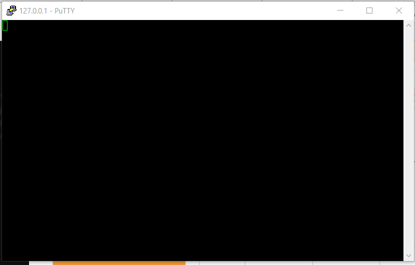

Hi,
ich habe den Server für Port 3100 aktiviert.
Nun versuche ich mit Putty auf 127.0.0.1 auf dem Port zu verbinden. Es öffnet sich ein Fenster ohne Fehlermeldung.
Eingeben kann ich aber nichts. Sieht dann so aus wie im Anhang.
Dauert das länger?
