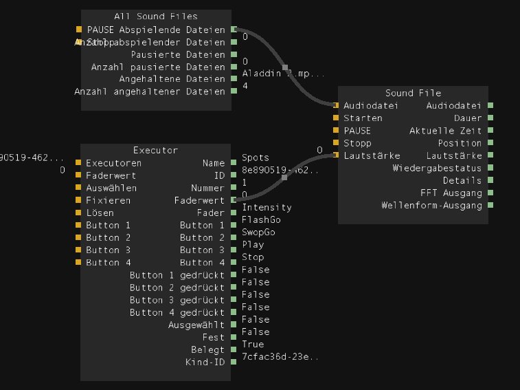

    Wenn ich Bild sehe: Du hattest mitbekommen, dass du auch Executoren in einer Timecode-Show triggern kannst?
    Das war genau die Art von Hinweis, die ich mir erhofft hatte - Danke.
    Ich habe das gerade auch gleich mal ausprobiert:
    Wie ich ja erwähnt hatte, habe ich mehrere Timecode-Shows und mehrere Audiofiles. Aber jede Timecodeshow hat natürlich ein bestimmtes Audiofile als Intro.
    Das heißt hier brauche ich keine dynamische Zuweisung des Faderwertes. Ich kann im Input-Assingment jedem Audiofile einen Executor-Faderwert zuordnen. Im Timecodeplayer kann ich dann zu Beginn den Fade-Out des jeweiligen Executors durchführen.
    Dadurch funktioniert das ganze sogar automatisch. Ich muss nur die Show starten und das Intro fadet sich von alleine aus. Das macht die Sache konfortabler als ich mir versprochen habe :)
    Meine Verknüpfung mit der zentralen Lautstärkeregelung über alle Audiofiles behalte ich mir trotzdem. Dann habe ich an meinem externen DMX-Pult dennoch EINEN Regler für die Lautstärke.
    Perfekt, so kann ich arbeiten.
    Danke nochmal, Stefan 👍

    Hallo zusammen,
    ich habe folgenden Anwendungsfall:
    Bevor die eigentliche Timecode-Show startet läuft ein Audiofile. Wenn auf der Bühne alle soweit sind soll das Audio-File ausgefadet werden und während dieses Fades die Timecodeshow starten.
    Nachdem ich mit mehreren Audiofiles arbeite, will ich nicht für jedes File einen eigenen Fader spendieren.
    Im Moment starte ich das Audio-File via Cue. Im Imput-Assingment hole ich mir dann über die Funktion "All Sound Files" den Dateinamen der Audiodatei, die gerade abgespielt wird und gebe es an die "Sound File" Funktion weiter. An dieser Funktion kann ich dann die Lautstärke einstellen:
    Damit funktioniert das Umschalten auf die jeweilige Audiodatei erstmal ganz gut. Allerdings stelle ich damit auch die Lautstärke der Timecode-Show, weil auch dessen Dateiname weiter gegeben wird. Die Timecodeshow soll aber mit voller Lautstärke abgespielt werden, während ich das erste Audiofile ausfade.
    In der V2.12 ließ sich das rel. einfach realisieren. In der V3.3 finde ich gerade keine vernünftige Lösung.
    Gibt es eine Möglichkeit, dass ich letztendlich einen Regler für die Lautstärke der Audio-Files und einen zweiten Regler für die Lautstärke der Timecodeshows habe, egal wie viele Timecode-Shows und Audio-Files ich verwende?
    Kann ich der "Sound File"-Funktion auch auf irgendeinem anderem Weg dynamisch den Namen der Audio-Datei übergeben? Zum Beispiel über eine Listenauswahl im Softdesk?
    Ich freue mich über jede Inspiration :)

    Ich habe mittlerweile schon überall, wo ich es einstellen konnte auf HTP-Mischung umgestellt. Allerdings bin ich der Meinung, dass das selbst bei LTP müsste funktionieren müsste. Den Dimmer Cue starte ich ja von Anfang an und und der Farb-Cue kommt erst später, wenn ich den Movinghead wirklich benötige. Die Cue wird also später gestartet.
    Habe ich da etwas übersehen oder falsch gemacht? Laut Handbuch sollten sich doch in Cues eingebaute Presets verhalten, wie die Cues selbst.
    Gibt es vielleicht eine andere elegante Möglichkeit, wie ich das realisieren kann?

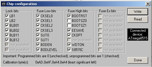

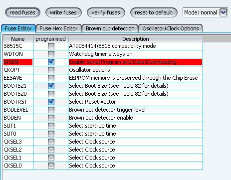

    Nachdem ich nach längerer Suche hardwareseitig keine Fehlerfeststellen konnte, suchte ich den Fehler in der Software. Da ichschon ein FX5-Interface besitze, hab ich versucht hier diefunktioniernde Software auszulesen.
    Beim Vergleich der Fuse-Bits ist mir aufgefallen, dass diesekomplett von dem Bild im Projektverzeichnis abweichen (siehe angehänte Bilder). Nachdem ichdie Fuse-Bits entsprechend bei meinen Baugruppen angepasst habe,liefen alle auf anhieb.
    Weiß jemand, ob die Fusebits im Projektverzeichnis so wirklichkorrekt sind? Das Problem müssten doch schon mehrere gehabt haben.Zum Beispiel ist dort das Bit für den Watchdog gesetzt. Ich habebeim Überfliegen des Sourcecodes keinen Watchdog finden können.Schon allein deshalb dürfte es nach meinem Verständnis mit denangegeben Fusebits nicht funktionieren.
