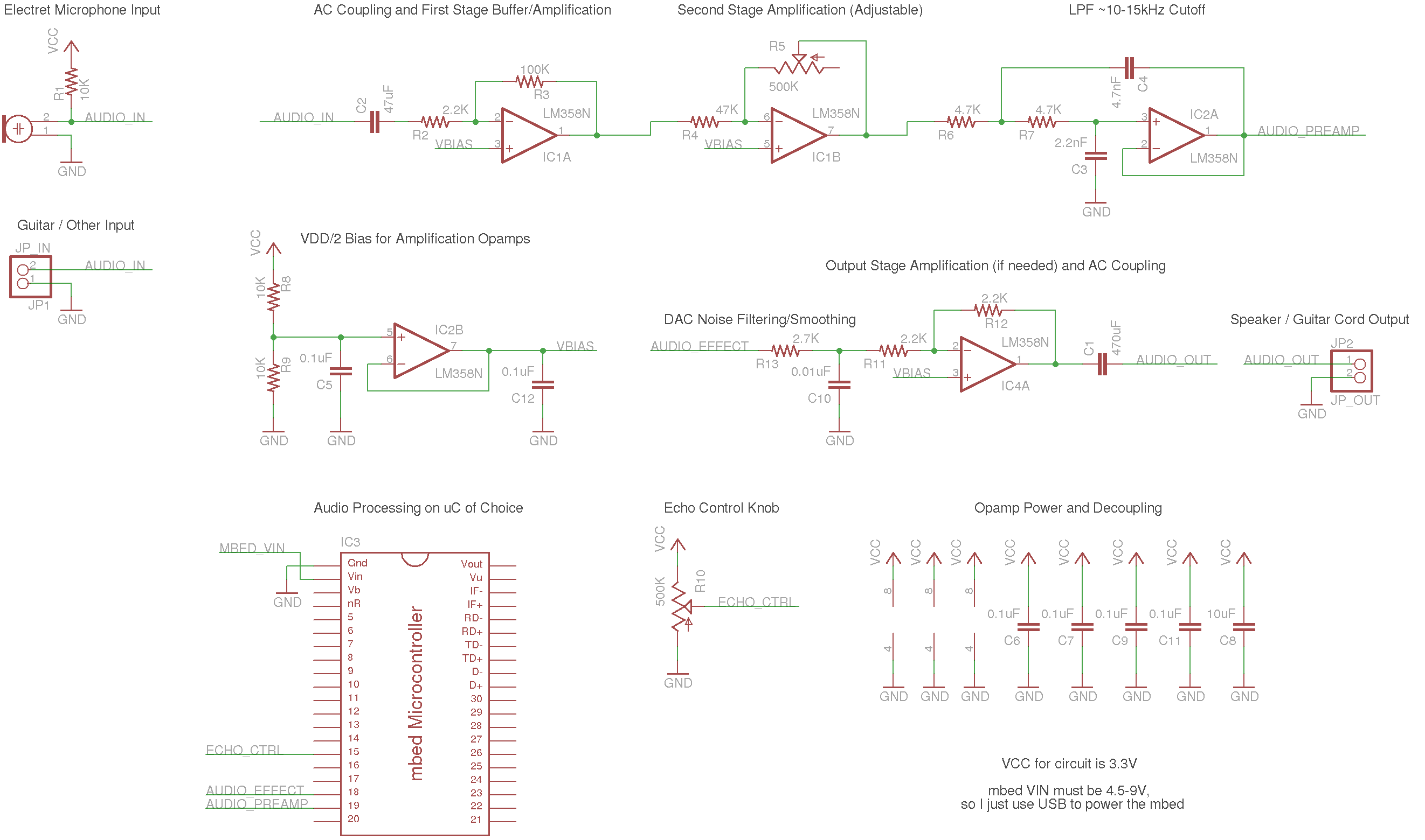

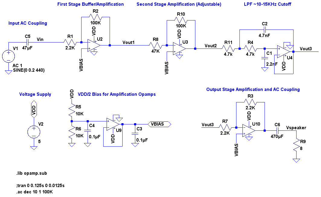

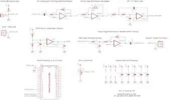

Also Ich versuch es mal anders.
Ich habe im Internet das Projekt gefunden http://theanine.io/projects/echoeffect/ .
Wer kann mir das Projekt so umbauen das ich nur den IC und nicht das ganze Board brauche, denn mit 60€ ist mir das im vergleich zum IC ( 6€ )zu teuer. Da ich einen 9V Trafo schon in dem Projekt habe ist die USB Stromversorgung auch nicht gerade von Vorteil.
Hier die Beschreibung vom IC http://www.nxp.com/documents/user_manual/UM10360.pdf.
Ich danke schon mal im voraus für eure Mühen

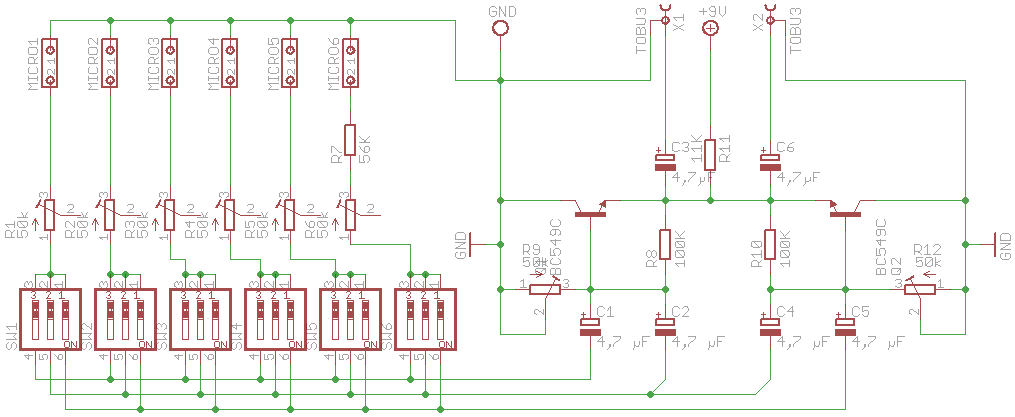

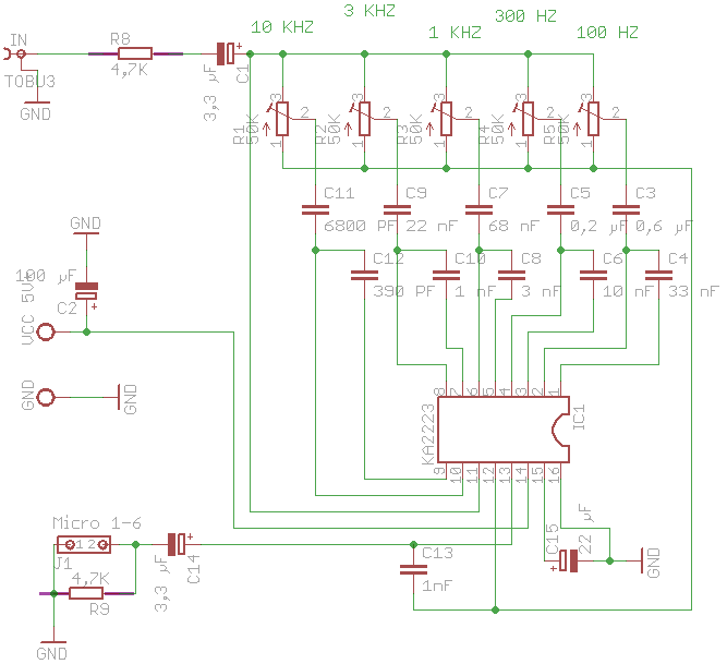

Ich möchte für keine Veranstaltungen gerne die Mikrofone etwas besser machen. Dafür habe ich im Internet mich ein wenig umgeschaut und nur Sachen gefunden die entweder zu teuer und zu groß oder für mich nicht das richtige waren. ( kleiner Geldbeutel)
Jetzt habe ich drei Schaltungen gefunden die mir ausreichend erscheinen und die ich auch bezahlen kann.
Der erste Schaltplan ist ein kleiner Equalizer den verstehe ich und kann ihn zum größten Teil nachvollziehen. dahinter würde ich gerne einen Echoeffekt bauen, damit man die Stimmen voller machen kann.
jetzt würde ich die gerne 6 dieser Einheiten zusammen fügen, wobei jede Einheit mit einem Poti ( Lautstärke ) versehen Poti soll , Schaltplan drei , und mit einem Vorverstärker versehen wird.
Schaltplan 3 verstehe ich auch noch.
aber der Echoeffekt da stehe ich vor ein paar Rätzel.
Kann mir jemand das als Schaltplan zusammenfügen ?Schaltplan 1 und 3 folgen

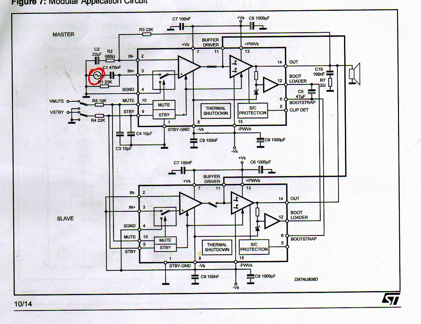

Erst mal danke
jetz noch eine Frage zu Wechselspannungs-Generatorsehe ich das richig das der mit der mit dem + Singnal Richtung in+ am TDA und an der anderen Seite - zu GND angeschlossen wird
also ein cinchstecker oder so ?
und den TP1 kann ich also vergessen ?MFG

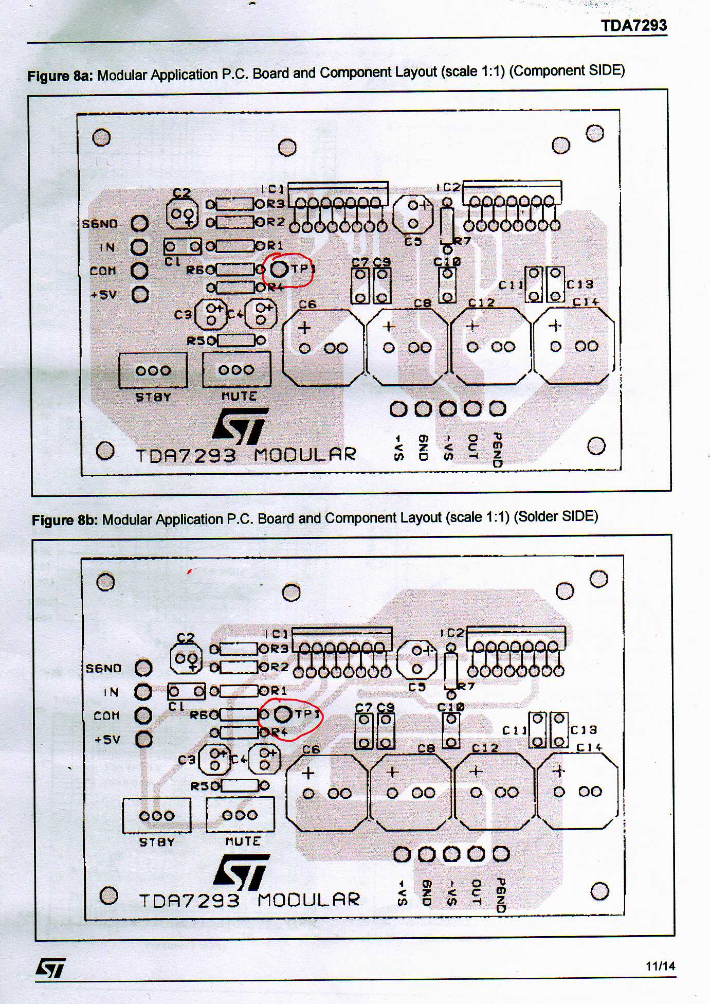

ich weiß meine Frage passt hier nicht ganz rein aber vielleicht kann sie mir trotzdem jemand beantworten.Ich habe bei reichelt den TDA 7293 gefunden. In dem Datenblatt habe ich eine Schaltung gefunden die ich gerne ausprobieren möchte . In dieser Zeichnung ist etwas eingezeichnet was ich selbst nach langem Googlen nicht verstehe oder gefunden habe. ich hab den Schaltplan und die Bestückungsansichten kopiert und angehangen. Die ganze Beschreibung findet ihr unter http://www.reichelt.de/index.html?&ACTION=446&LA=0 Das Bauteil habe ich rot eingekreist.
Wenn jemand Erfahrung mit dem TDA7293 hat würde mich das auch interesieren.Würde mich freuen wenn mir jemand weiterhelfen kann

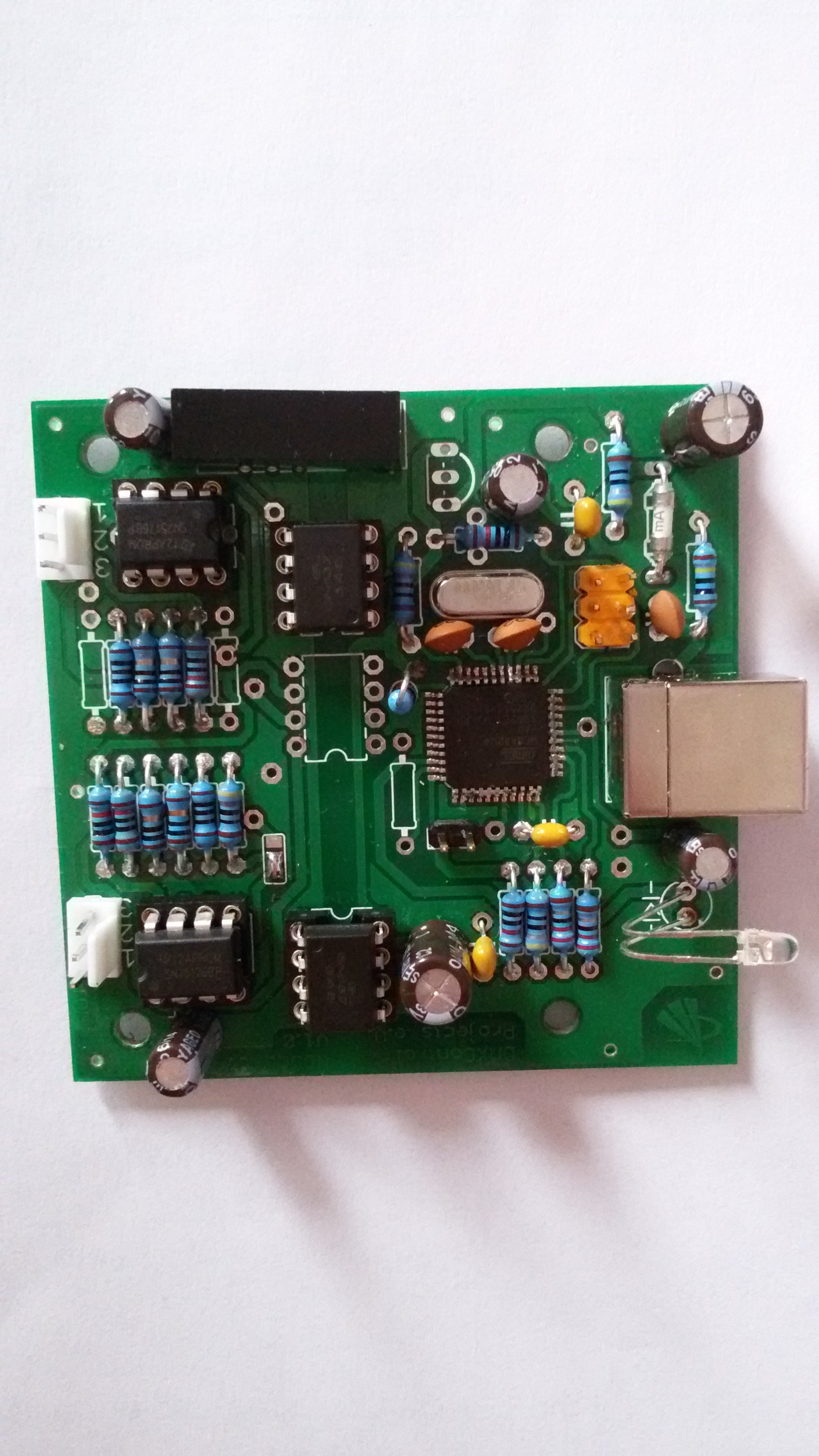

also mit dem 1 mm zinn liegst du richtig und einer 3 mm spitze, hab gelesen das wäre das beste für Anfänger
lass mich da gerne eines besseren belehren.
so der Widerstand ist ok, das habe ich gesehen in der Anleitung aber die dazugehörenden Widerstand nicht gefunden.
oder ist das der der auf der Rückseite ist ? was für ein Widerstand ist das ?
der Transistor war bei der Lieferung nicht dabei . Den muss ich dann wohl Nachbestellen -
ups also fehlende Bauteile ?
nach eurem Warenkorb habe ich alles eingelötet .
kannst du mir sagen was da noch fehlt . laut Anleitung müsste alles da sein?Unten sind alle verlötet da bin ich mir sicher nach oben ist das nicht immer durchgelaufen . muss das durchlaufen ? denke die Platine ist durch kontaktiert.

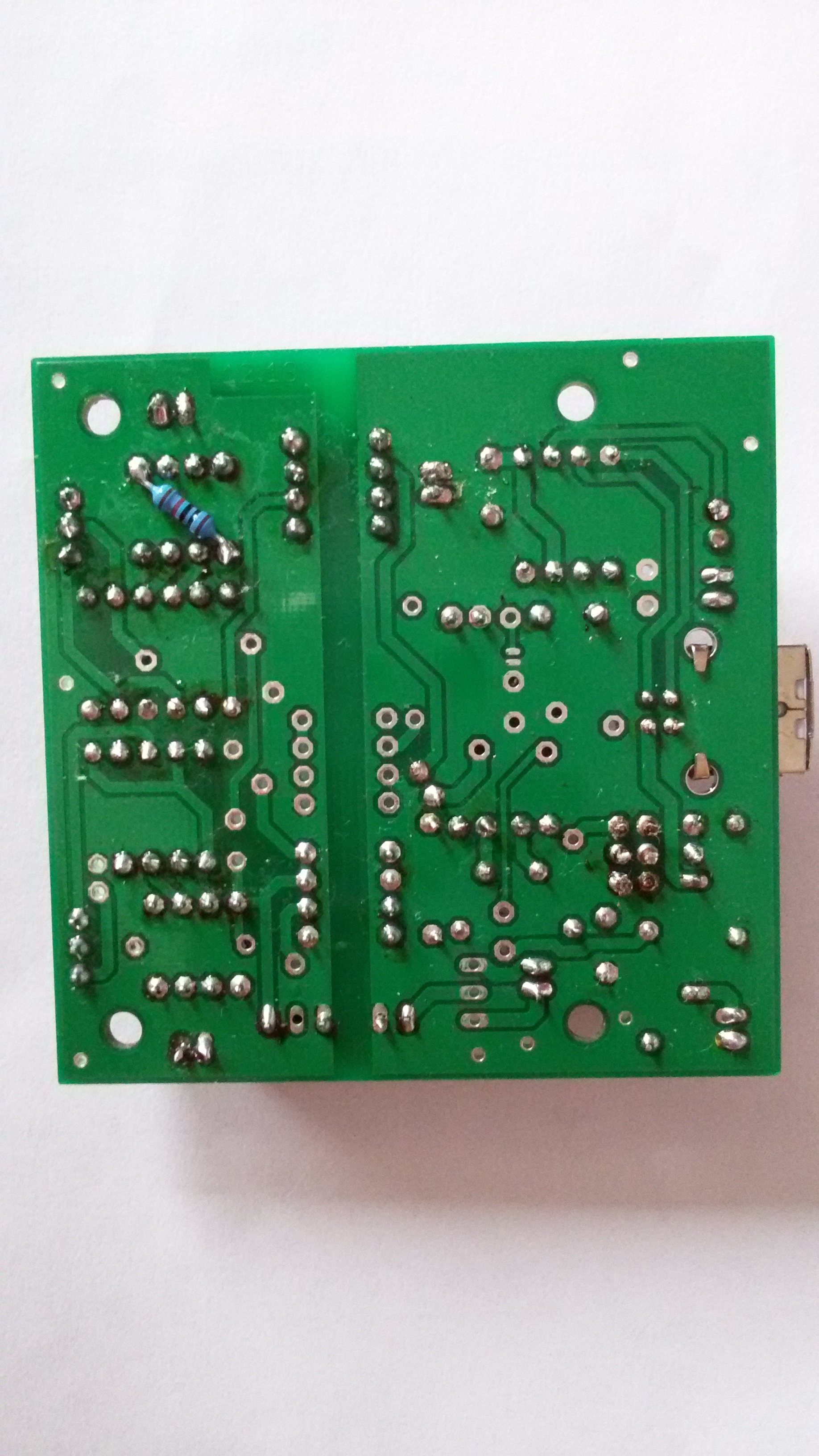

so ich hoffe jetzt gehts
wie so geht das mit den bildern nicht ?
Erst mal danke für die schnelle Antwort
Wenn ich mir die Fotos anschaue denke ich ich brauche wenigstens einen neuen IC
auf den fotos si mn mehr als so
http://www.fotos-hochladen.net/view/201501161444516l10wotn24.jpg[/img]
http://www.fotos-hochladen.net[/img]so gib mir bitte tips wie ich es das nächte mal besser machen kann.
ich denke ich hab ehr zu viel Lötzinn genommen -
vielleicht hat einer von den Experten ja einmal eine Stunde Zeit sich mein Nodel anzuschauen. Ich denke ich war sehr gründlich aber leider stimmt irgend was nicht. Wenn der jenige in der Umgebung von Köln wohnt würde ich es bringen und sonnst zuschicken, Kosten übernehme ich natürlich.
