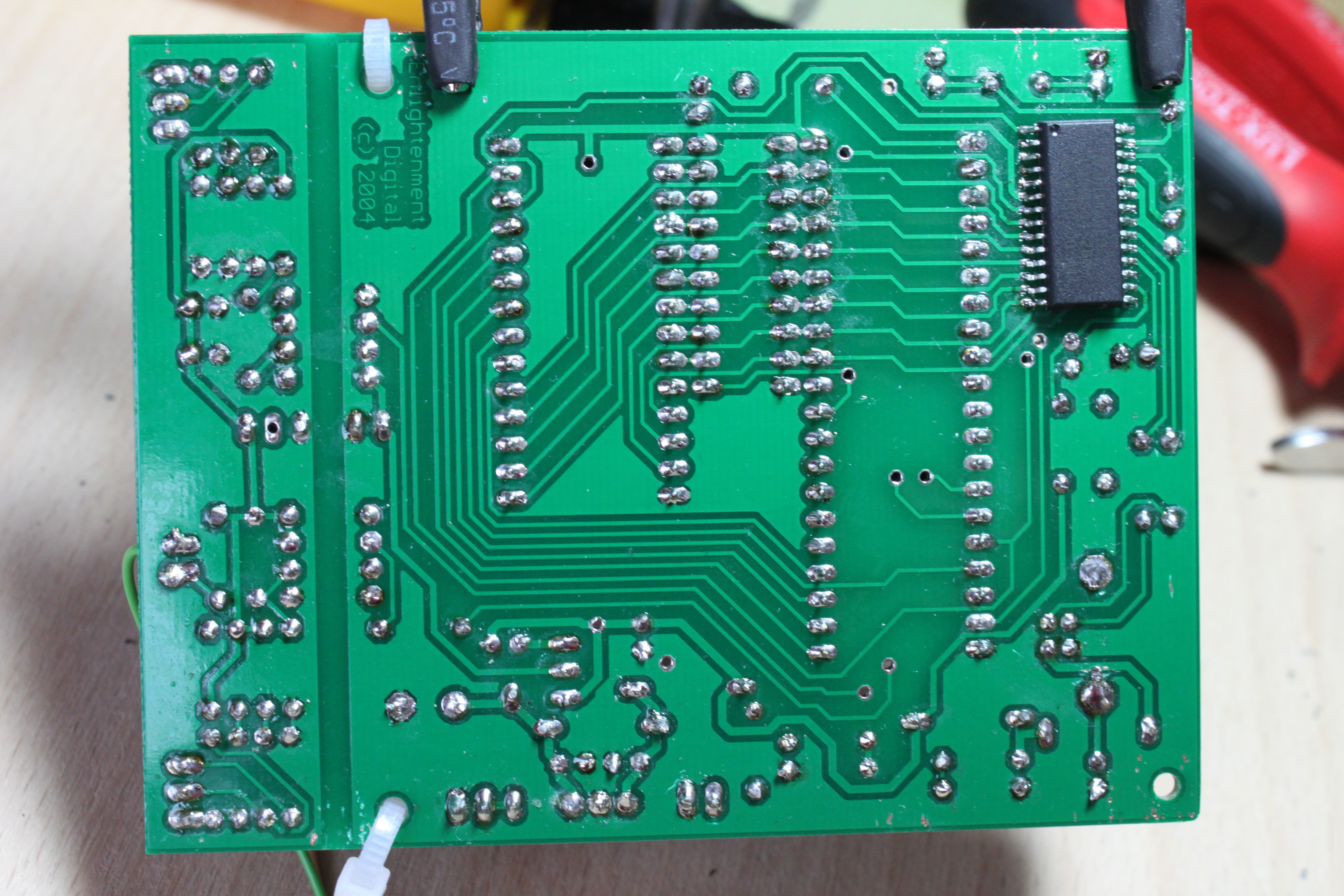

    Ich glaube die kalten Lötstellen hab ich nicht gemerkt beim Durchmessen da ich die mit der Messspitze so gedrückt hab dass die Kontakt hatten :)
    Dann nochmal vielen Dank an Maik für die Reparatur, ging super schnell!

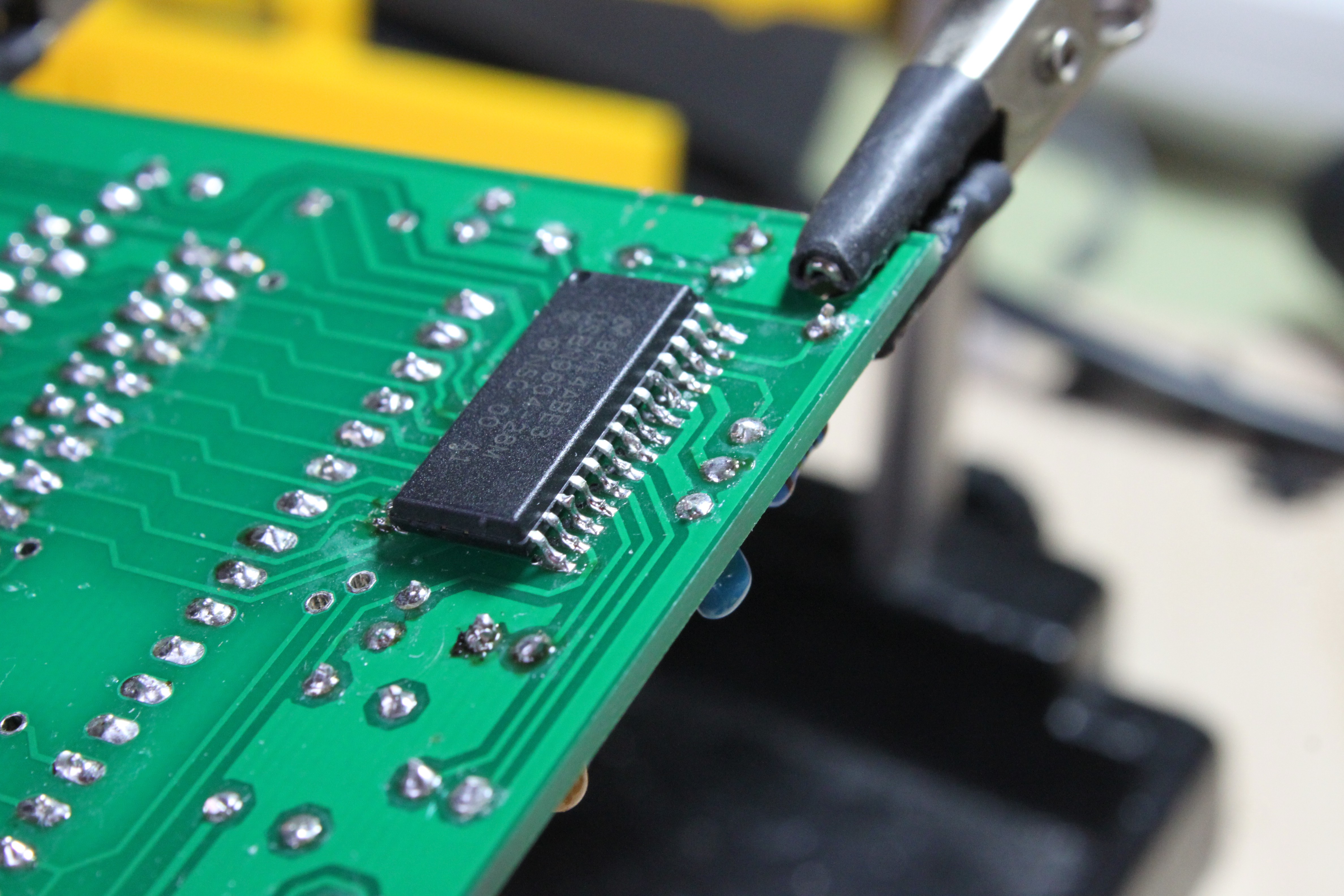

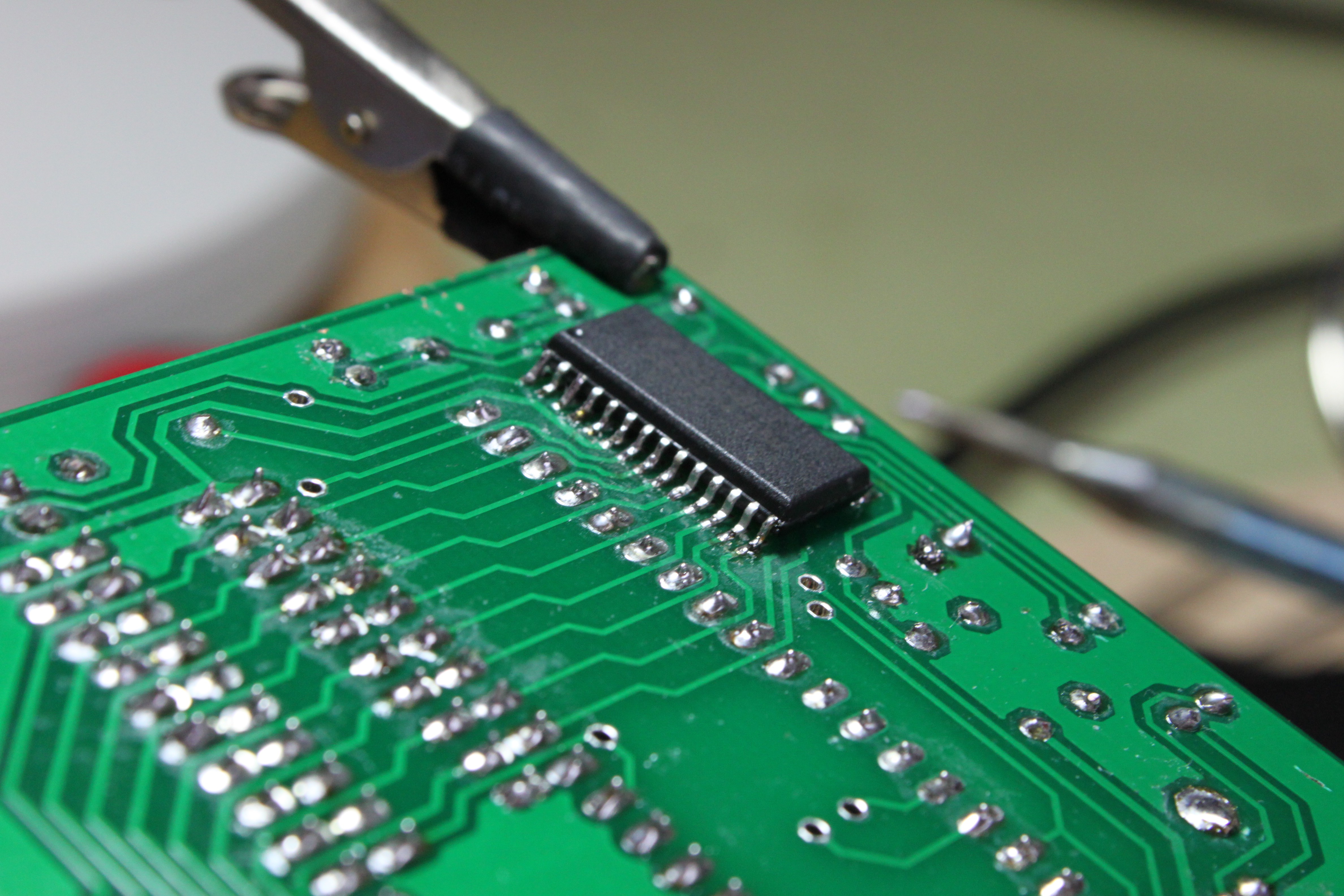

    Wo ich nachgebessert habe hab ich jetzt mehr Lötzinn draufgemacht.
    Es geht nicht immer darum das noch mehr Lötzinn drauf muss, an der einen oder
    anderen Stelle zwar schon aber nicht grundsätzlich.
    Hab ich nicht an allen Stellen gemacht, vielleicht an bisschen mehr als der Hälfte. Sorry, hab ich nicht ganz richtig geschrieben.
    Habe gerade heute wieder bei einem meiner Auszubildenen eine Schaltung gehabt die nicht
    lief. Die sah äusserlich perfekt aus, aber an einer Stelle hatte er eine kalte Lötstelle.
    Nur bei leichtem Druck auf die Lötstelle lief die Schaltung.
    Ich habe jetzt alles durchgemessen. Dabei hätte ich das doch gemerkt, oder? Habe die eine Messspitze an der Unterseite an das Lötzinn gehalten, die andere auf der Oberseite an den Metallfuß der Bauteils. Ich will aber nicht ausschließen dass ich irgendwo falsch gemessen habe.
    Wo ich auf der Platine angefangen hab zu löten habe ich das nicht so wie in dem Link gemacht, später bin ich draufgekommen dass das so am besten geht :)

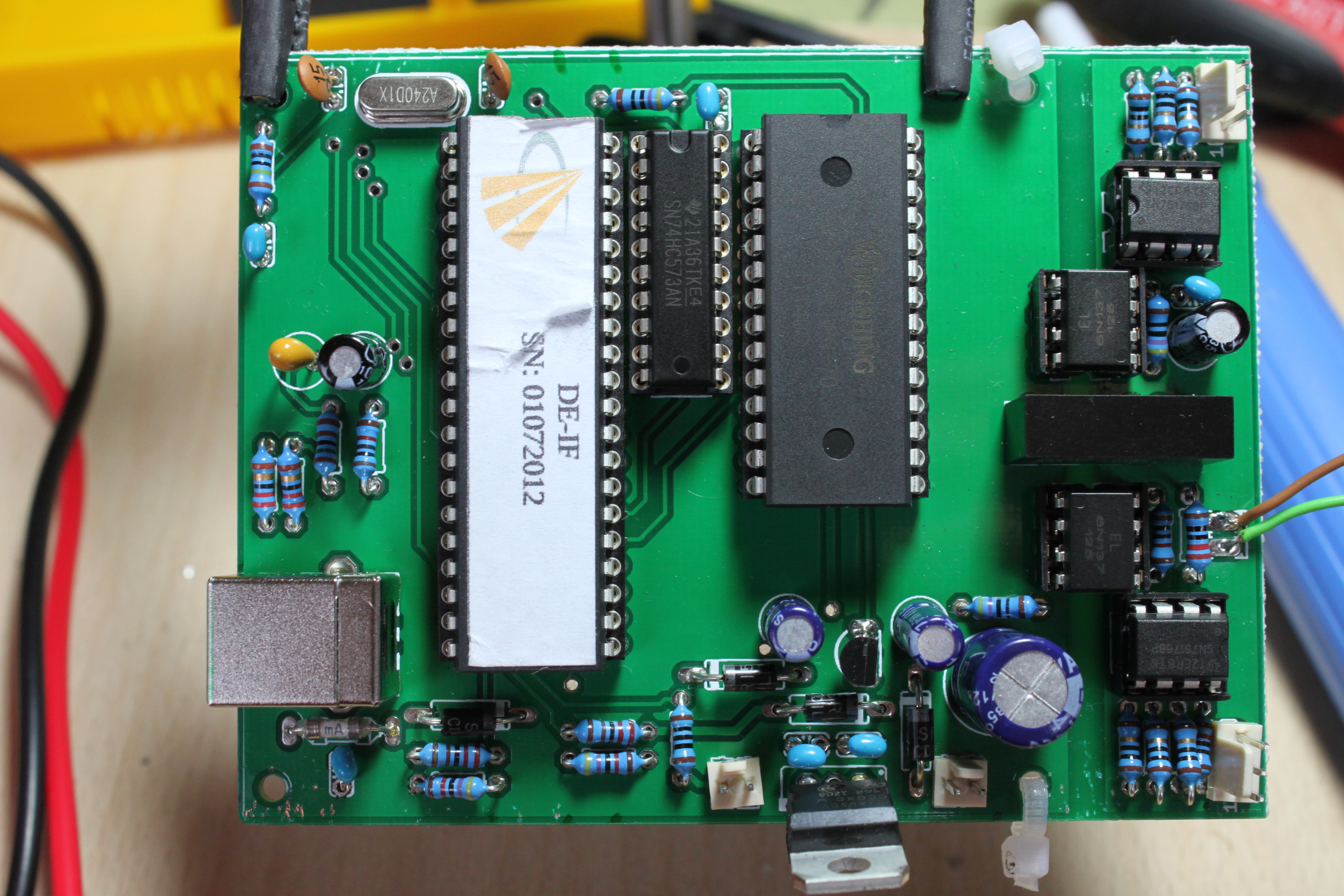

    Die Bilder gibt's nun auch, habe ich gestern nichtmehr geschafft da ich dann doch noch länger weg war ;)
