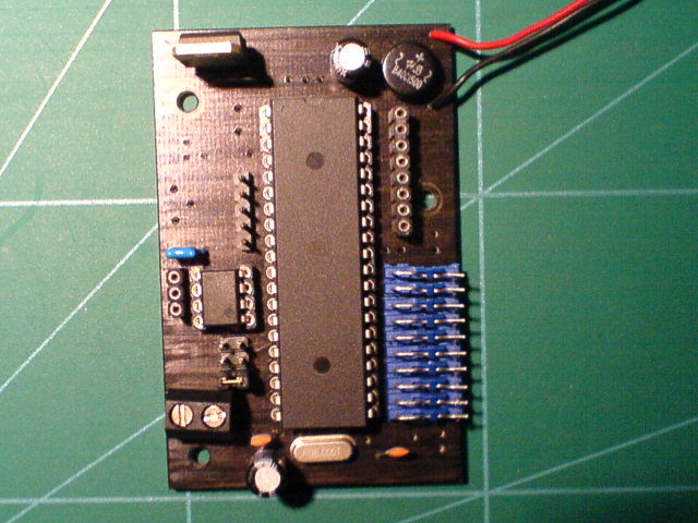

Display MoreTach,
ich habe hier noch drei DE-IF rumliegen teilfertig + Gehäuse und Stecker/Buchsen.
Eine Platine ist fertig aufgebaut, auf Wunsch baue ich die restlichen Platinen auch auf.
Zwei Gehäuse sind noch verpackt das Andere wurde nur ausgepackt.
Stecker und Buchsen sind genügend da.
Anbei zwei Fotos die den Zustand zeigen.
