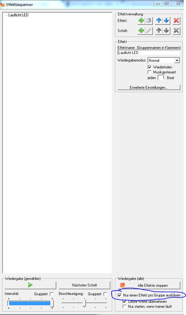

    Um zu testen, ob du was mit der Kommandobox falsch gemacht hast, kannst du einfach mal die Effekte aus dem Effektseguenzer mit einem Doppeltklick starten.
    Eine andere Möglichkeit warum es nicht geht ist das du die Beiden Effekte in eine Gruppe getan hast. Gruppen erzeugst du indem du bei dem Effektnamen etwas in Klammern schreibst. Um das zu beheben musst du im Effektsequenzer die Option "Nur einen Effekt pro Gruppe ausführen" abwählen
    Fall es immer noch nicht funktioniert, melde dich einfach wieder.

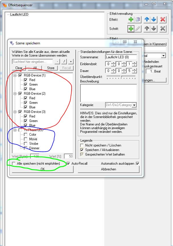

    Habe auch schon für alle Geräte Programme erstellt, in der Kommandobox eingefügt,
    Ich nehme an du meinst mit "Programme" Effekte?
    Wenn ich z.B. die LED's als Lauflicht hab und ich will zusätzlich noch den TriPhase dabei haben und Klicke ihn an warum gehen dann die LED'S aus. Wo habe ich was Falsch gemacht?
    Ich kann mir vorstellen das du bei deinen Szenen die du für die Effekte gemacht hast immer alle Werte gespeichert hast und du deshalb wenn du mehre Effekte ausführst, die sich gegen seitig Überschreiten.
    Ich hab mal ein Screenshot mit Beispiel gemacht:
    Als erstes musst du den Hacken bei Alle Speichern rausnehmen (Grün Markiert). Dann wählst du die Kanäle aus die Gespeichet werden sollen. Ich hab hier mal ein LED Lauflicht gemacht, also musst du alle LED-Frabkanäle speichern. (Rot Markiert). Die Kanäle die nicht gespeichert werden sollen (Blau Markiert) musst du abwählen. In deinem Fall, alle Kanäle des Triphase.
