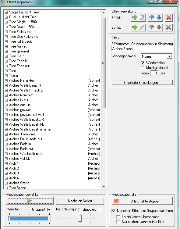

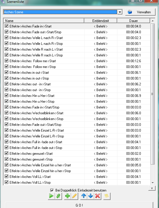

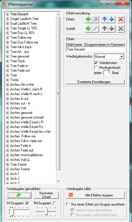

    Also, ich versteh das nicht. ?( Ich habe jetzt alle Arches Effekte gruppiert (siehe Foto) auch hatte ich die Tree Effekte gruppiert, allerdings funktionierten dann einige Effekte in der Tree Szene nicht mehr, also habe ich die Gruppierung wieder raus genommen. Wenn ich jetzt die Tree Szene abspiele, läuft alles sauber ab, schalte ich die Arches Szenen hinzu werden bei der Tree Szene einige Signale nicht ausgegeben. Ist schön zu beobachten in der Kanalübersicht.
    Wo ist den da der Wurm drin?
    Hier mal das Video: http://youtu.be/Ka8ru8Me9Wo

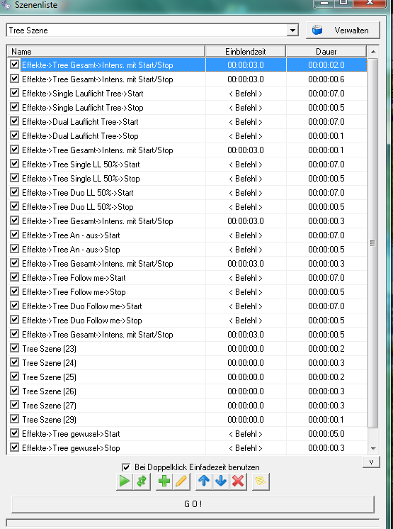

    Ich habe mir gerade nochmal die Gruppierung von Effekten durchgelesen, aber irgendwie stehe ich auf dem Schlauch, irgendwie verstehe ich die Gruppierung nicht. Ich Gruppiere alleine dadurch wenn ich hinter einem Effekt in Klammern zb. Tree eingebe? Ich habe mir jetzt im Effektsequenzer verschiedene Abläufe programmiert. Für den Tree sind es zB. 13, Lauflicht, Blinken, Blenden usw. und für die Arches sind es 21.
    Ich habe jetzt die beiden Szenen aus der Szenenliste noch mal als Effekt in den Effektsequenzer geschrieben (siehe Foto) und lasse jetzt beide Effekte parallel laufen, leider verschluckt der Tree nach wie vor einige Effekte und die Arches laufen nicht ganz flüssig.
    Muß ich vielleicht beide Abläufe in ein Effekt bekommen? Aber wie bekomme ich das hin das ein Effekt noch läuft und der nächste schon startet.

    Also ich hatte das bislang so verstanden das mit dem Effektsequenzer die einzelnen Effekte erstellt werden und mit der Szenenliste die Abläufe gesteuert werden.
    Quote
    Aber da Du anscheinend mit einen Befehl "Starte Szene 1& 2" im Effekt arbeitest, kannst Du den Effekt stoppen wie DU willst die Szene läuft weiter! Da würde ein Effekt mit einem Sop Befehl helfen.
    Trotz "Alle Effekte stoppen" ? Das wundert mich, aber ich teste das mal.

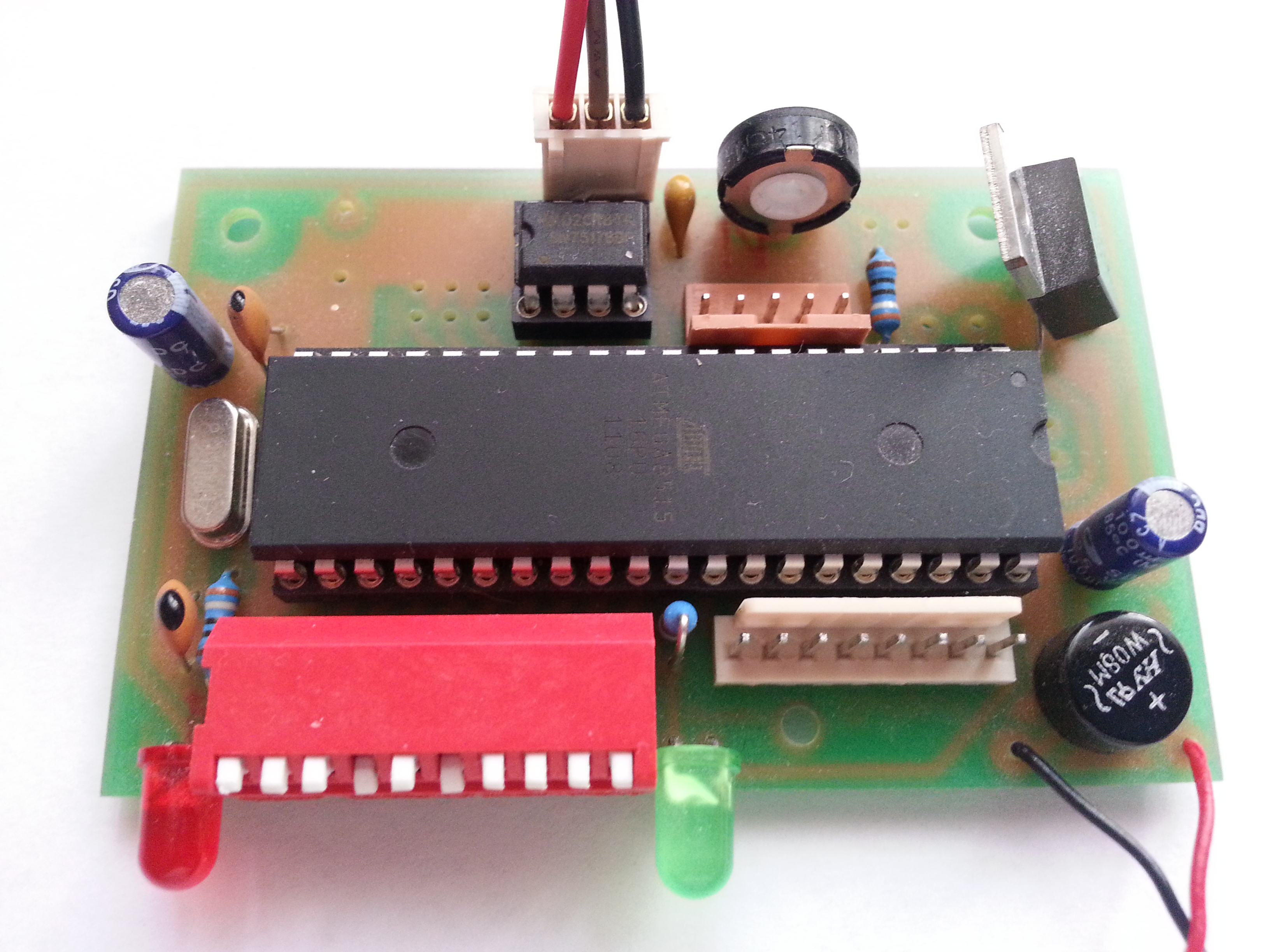

    Hat sich erledigt. Fehler war wahrscheinlich, dass wir den Bausatz in Betrieb genommen hatten als DMX Control schon geladen war. :argh: Nachdem wir DMX Control geschlossen und wieder neugestartet hatten, lief alles Problemlos. Vielleicht hat uns das irritiert, dass die LED geleuchtet hatten obwohl das Programm nicht geladen war.
    Naja, auf alle Fälle läuft jetzt alles nach Wunsch. Geladen haben wir die Halogen-Hex.  :thumbup:
    Hallo,
    ich habe ein Problem mit dem Hoelscher Bausatz. Habe den Receiver und den 8 Kanal Halogendimmer. Die Test-Hex funktioniert, wenn wir jetzt allerdings die Halogen-Hex oder die Dimmer-Hex aufspielen funktioniert die Beleuchtung nicht oder sie leuchtet auch wenn kein DMX Signal vorhanden ist. Wollte LED Lichterketten dimmen, welche Hex ist dafür am besten geeignet.
    Kann jemand helfen?
    Gruß
    Lightning
