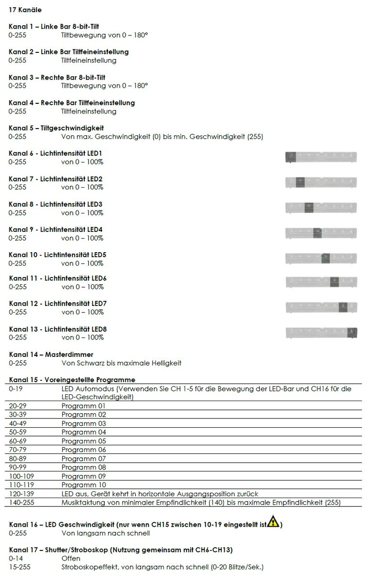

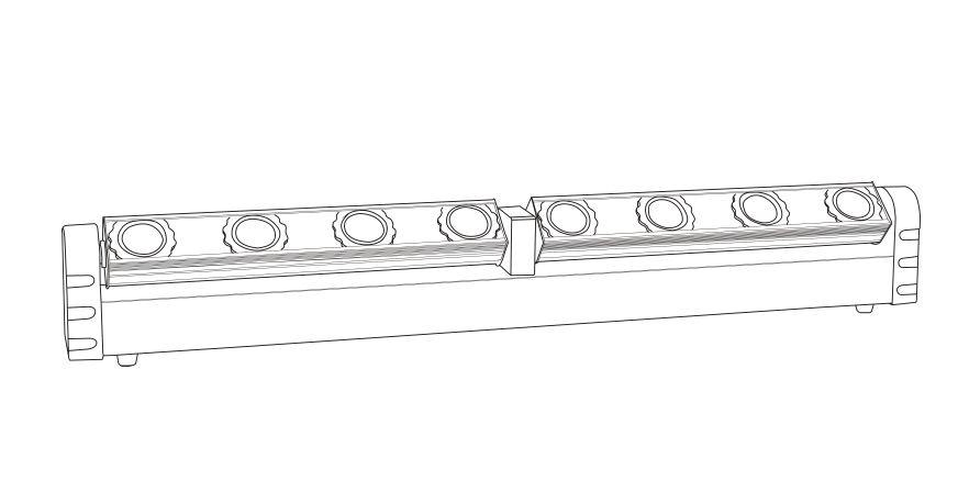

    nach vielen Jahren Nutzung der Version 2 habe ich mich heute mal genauer mit DMXControl 3 beschäftigt. Bei der Einrichtung meiner vorhandenen Scheinwerfern scheitere ich allerdings an folgendem Gerät bzw. am zugehörigen DDF.
    Showtec Wipe Out 9W
    Das Gerät besteht aus zwei beweglichen Köpfen, die jeweils 4 LED-Leuchtmittel enthalten. Die Bewegung kann für beide Seiten in jeweils einer Achse separat gesteuert werden, die Scheinwerfer sind ebenfalls alle einzeln steuerbar.
    Hier mal die Kanalliste dazu:
    Und nun habe ich gelesen, dass bei DMXControl 3 sogenannte Multibeam-Geräte nicht unterstützt werden. Heißt das nun, dass ich für das Gerät kein DDF erstellen kann? Das Problem sind ja wohl einzeln gesteuerte Lampen in einem Gerät. Das dürfte hier ja zutreffen. Oder stehe ich da auf dem Schlauch und mache es kompliziert?
    Mit dem DDF Creator für die Version 2 war das alles irgendwie einfacher umzusetzen... ;)
    Ich würde mich freuen, wenn ihr mir da ein bisschen auf die Sprünge helfen könntet.
    Vorab vielen Dank und viele Grüße!
