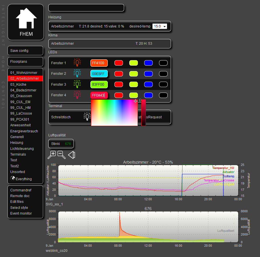

    Ich habe mitterweile eine Möglichkeit gefunden, die Heimautomations-Software "fhem" mit DMXControl über die Terminal-Schnittstelle zu verbinden. Das funktioniert absolut super, auch die Steuerung per App!
    Ich wollte dazu immer mal was schreiben, aber ich komme einfach nicht dazu.
    Im Anhang eine kleine Inspiration.
    Spiff.

    ich habe es inzwischen geschafft, DMXControl für meine Zwecke vollständig zu integrieren, inklusive Live-Colorpicker über eine Android-App oder auch über die eigene FHEM-Webseite. Man kann auch Effekte aufrufen, also quasi alles, was man mit der Terminal-Schnittstelle realisieren kann. Der Umweg über Eventghost und Tastatur-Emulatoren ist damit Schnee von gestern.
    Ich sollte das mal zusammenschreiben, das ist schon wirklich sehr mächtig und vielleicht auch für andere interessant.
