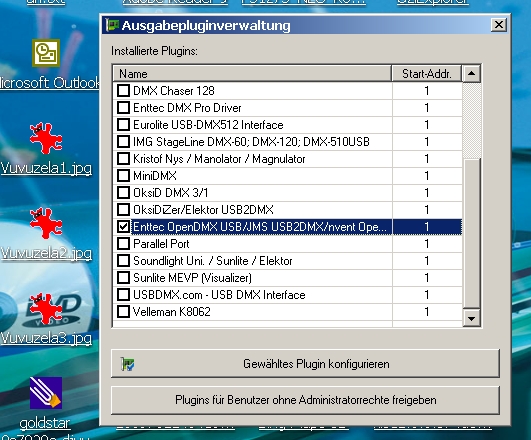

    ich finde mein Interface unter Ausgabeplugins aber nicht. Auf der Homepage las ich dann, dass dafür das "Next Generation AfterGlow Slim" genommen werden soll.
    Gruß
    Old-Papa
    Update
    Jetzt habe ich das doch gefunden.....
    Muss mich nun erstmal einarbeiten. Zunächst möchte ich erstmal 4 PAR-Kannen mit der gleichen Farbe leuchten lassen, Farbwechsel/-helligkeit sollen von Hand gemacht werden.

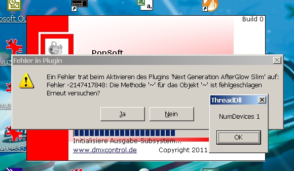

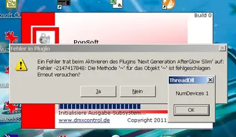

    Beim iBäh habe ich dazu einen USB2DMX Pro von JMS gekauft, auf der CD dazu bin ich dann über DMX-Control gestolpert. Zunächst habe ich den Treiber installiert, danach testweise den Freestyler. Damit habe ich sogar die Kannen zum Leuchetn gebracht, das ganze Programm ist mir aber zu unverständlich. Im 2. Anlauf dann also DMX-Control (2.11) und als Treiber (Ausgabeplugin) den "Next Generation AfterGlow Slim" ausgesucht, der soll ja zum JMS passen.
    Wenn ich jetzt das Programm starte, bekomme ich verschiedene Fehlermeldungen und es hängt sich auf.
    Die Fehlermeldungen sagen auch mal was von ActiveX-Fehler usw.
    Wat nu?

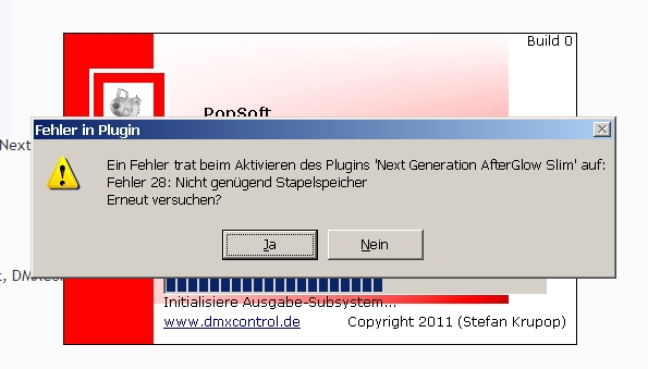

    Update
    wenn ich das kleine Fenster schließe und mit Ja antworte, kommt die nächste Fehlermeldung...
