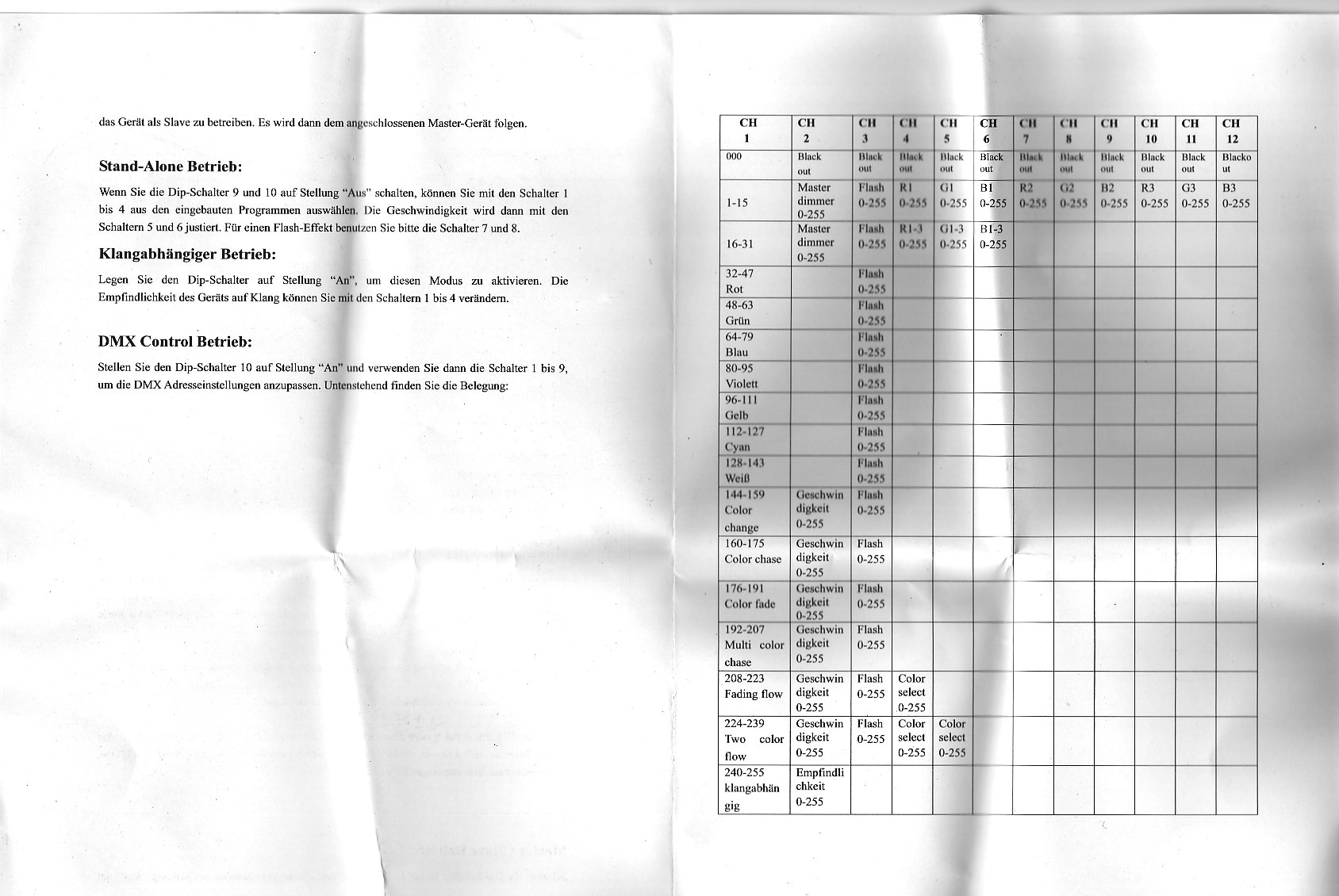

    Liebe Community,
    ich weiß, dass das nicht die erste Dimmer-Frage ist, die hier gestellt wird, aber die bisherigen Threads schienen mir aus verschiedenen Gründen nicht so ganz auf meine Problem zu passen, also trau' ich mich mal:
    Das Amateurtheater, in dem ich mich engagiere, ist gerade dabei, sich mit DMX-/LED-Technik zu beschäftigen. Bei unserer nächsten Produktion wollen wir testweise eine kleine "Versuchsanordnung", bestehend aus drei lightmaXX Color Short Bars, einem USB2DMX-Adapter von JMS und (natürlich) DMXControl zum Einsatz bringen. Um mich in die Materie einzuarbeiten, habe ich einen der drei Bars hier bei mir zuhause und versuche gerade, das Teil dazu zu bringen, dass es tut, was ich will ;)
    Die Grundeinstellungen scheinen zu stimmen: Die Lichtleiste ist via USB mit dem REchner verbunden, DMXControl läuft, als Ausgabeplugin habe ich Enttec OpenDMX gewählt, weil dies in der Anleitung von JMS so empfohlen wurde. Die Color Short Bar findet sich ja glücklicherweise schon in der mitgelieferten Geräteliste, wo ich sie mit Adresse 1 hinzugefügt habe (d.h. in der Konfiguration für das Gerät ist nur Schalter 1 umgelegt). An der Leiste selbst stehen Schalter 1 und Schalter 10 auf "On", wie im Manual der Short Bar beschrieben.
    Ich habe auch schon raus, wie ich in der "Grafischen Bühnenansicht" die Leiste dazu bringe, dauerhaft weiß zu leuchten ... damit endet aber schon meine Weisheit. Sobald ich versuche, über einen der Submaster-Regler das Licht rein und raus zu dimmen, hört der Spaß auf. Veränderungen am Regler haben zur Folge, dass das komplette Farb- und Flashprogramm der Short Bar durchgespielt wird, bevor es zum Blackout kommt, aber das ist ja nicht, was ich will. Ich hatte auch schon gedacht, ich könnte clever sein und habe es mit einem automatischen Crossfade von Bank A (voll Weiß) auf Bank B (Blackout) versucht. Leider ohne Erfolg :(
    Ob es hilft, wenn ich erwähne, dass der "Blackout Ein/Aus"-Knopf ebenfalls keine Funktion zu haben scheint?
    Ich habe den starken Verdacht, dass mein Problem mit Einstellungen der Dip-Schalter an der Leiste und den entsprechenden Einstellungen im Programm zusammenhängt, aber mir erschließt sich noch nicht so recht, welche "Kanalisierung" bzw. Adressierung ich jetzt an welcher Stelle einzustellen habe.
    Eingermaßen ratlos aber guter Hoffnung,
    Andreas.
