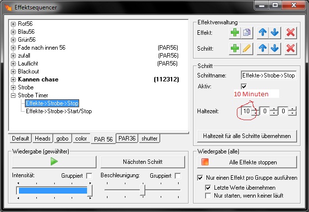

    Das DMXc Strobe nach sound2light starten kann ist mir unbekannt, aber Stroben alle 10 min ist recht einfach.
    Die Varytec haben ja nen DMX Kanal für Strobe. Den sollte man nutzen.
    Du erstellt einfach einen Effekt. Nenn den "Strobe" oder so. Am besten ohne Gruppe Nummer. Dort machst du einen Schritt indem die Farbe der Kannen eingestellt wird und die Strobe Geschwindigkeit.
    Nun erstellt du noch einen Effekt. Nennst den "Strobe Timer" oder so. Dann gehst auf auf Schritt hizufügen und dort dann auf Befehl (da wo man sonst auf "einfache Scene" geht). Als Befehlt stellst du dann Effekt ein. Wählst den Strobe Effekt und stellst Stop ein. Danach stellst du da auf 10 min. Jetzt nochmal nen Befehl mit dem Befehlt Start /Stop des Strobe Effekts (oder nur Start). Da dann die Zeit einstellen wie lange der Strobe laufen soll.
    Hier ein Bild

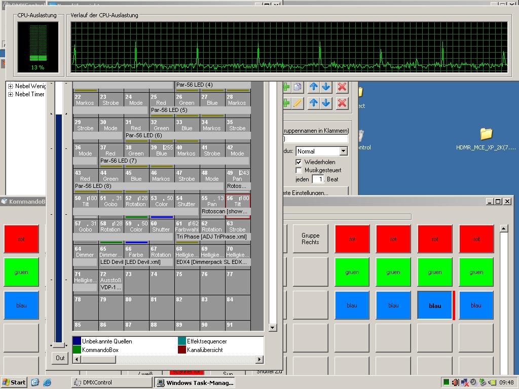

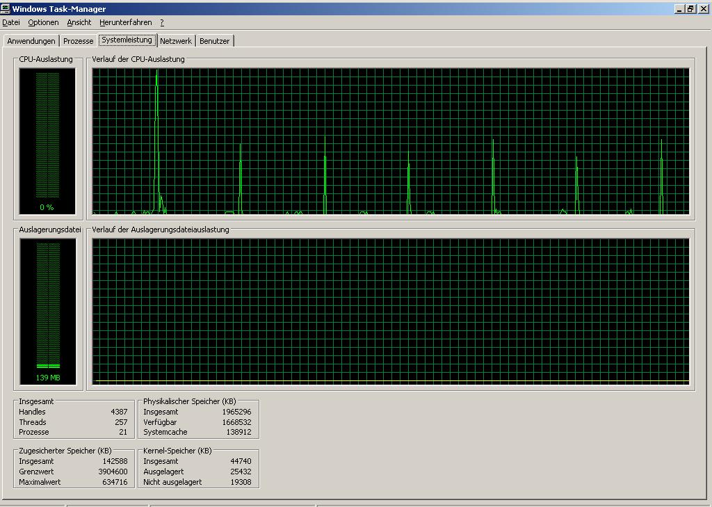

    ich hab hier ein kleines Problem. Ich habe hier nen Athlon 64 4000+ mit 2gb Ram und nForce 430 Chipsatz.
    Getestet habe ich mit windows XP Prof SP2 32 bit und Windows 7 Prof SP1 32 bit. Bei beiden habe ich das Problem das in gewissen Abständen die CPU Last hochschnellt, quasi so kleine Peaks. Das hat zu Folge das die Ausgabe kurz einfriert. Dies geschieht auch wenn gar keine DMX Interface angeschlossen ist und kein Ausgabeplugin angewählt ist. Es reicht schon DMXc einfach nur zu starten, ohne das irgend etwas gestartet ist. Ich habe mal screenshots gemacht. Hat jemand ne Idee woran es liegen könnte? Ist der A64 4000+ zu schwach? Kann ich mir bald nicht vorstellen.
    Ich weiß nicht ob sich das noch reproduzieren lässt. Ich habe anfang der Woche mein System neu aufgesetzt. 3 Jahre altes Windows 7 kann auch langsam werden. Jetzt auch 64 bit, vorher 32
    Seit gestern gibt es auch nen neuen Catalyst, 11.7. Ich werde jetzt mal den 11.6 Installieren und dann testen. Danach den 11.7. Ich werde berichten.

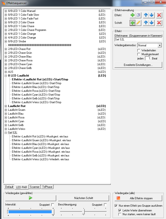

    Meine Idee war diese hier:
    "8 LED Lauflicht" startet die einzelnen Lauflichter. Diese werden in zufälliger Reihenfolge abgespielt. Die einzelnen Lauflichter haben ja nen Haken "Musikgesteuert" diesen versuche ich jetzt mit "Set S2L" zu setzen bzw deaktivieren. Set S2L lauft 1x durch mit Haltezeit 0s. Als Befehl ist eingestellt das halt Musikgesteuert ein/aus geschaltet werden soll.
    Folgendes klappt: Aktivieren der Musiksteuerung.
    Was nicht klappt: Deaktivieren
    Die Idee von Peekay versuch ich gleich mal umzusetzten.
    Moinsen
    Ich hab ne Idee die sich so nicht umsetzen lässt, zumindest komm ich nicht drauf.
    Ich habe mehrere Effekte erstellt, diverse Lauflichtscenen für LED kannen. Diese lass ich nach und nach Ablaufen, z.b. jedes Lauflicht 1 min. Das mache ich ja ganz normal in dem ich einen Effekt erstelle und da dann die Startbefehle reinpacke. Klappt auch alles soweit. Habe auch inzwischen das Problem gelöst wo immer der letzte Lauflicht Effekt aktiviert bleibt wenn man den Befehl Effekt ausschaltet.
    Nun habe ich versucht einen Knopf in meine Kommandobox zu basteln mit dem ich bei meinen diversen Lauflichteffekten den Haken bei "Musikgesteuert" zu setzen. Die idee war das ich nen Effekt erstelle in dem ich dann für jeden Lauflicht Effekt den Befehl "Musikgesteuert ein/aus" setze. Wiederholung aus. Das ganze dann mit 0s Haltezeit. Das ganze klappt nur soweit das Musikgesteuert aktiviert wird, starte ich dann die Befehle erneut bleibt der Haken, auch wenn ich in den Befehlen auf "Umschalt-Modus" schalte.
    Hat jemand ne Idee wie man es sonst machen könnte?
    Es wäre echt mal toll wenn man den Button in der Kommandbox mehrere Befehle zuweisen könnte.
