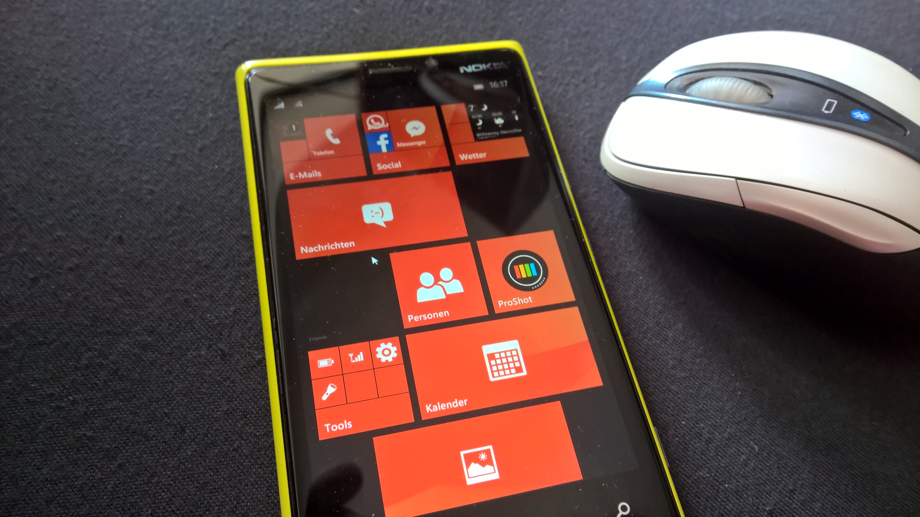

    Die Maus bei dem Lumia 920 ist über Bluetooth verbunden. Auf dem Handy läuft die Technical Preview von Windows 10. Auch unterstützt in Windows 10 Mobile sind die ganzen "Core Treiber" wie z.B. RS232 Adapter und HID-Geräte.
    Das DE-Interface kommuniziert als HID-Gerät - zumindest das müsste Theoretisch für eine DMX Ausgabe verwendbar sein. Wobei natürlich der Sinn einer Produktiven DMX-Software auf einem Smartphone etwas fraglich ist. Aber rein theoretisch müsste es möglich sein ;)
