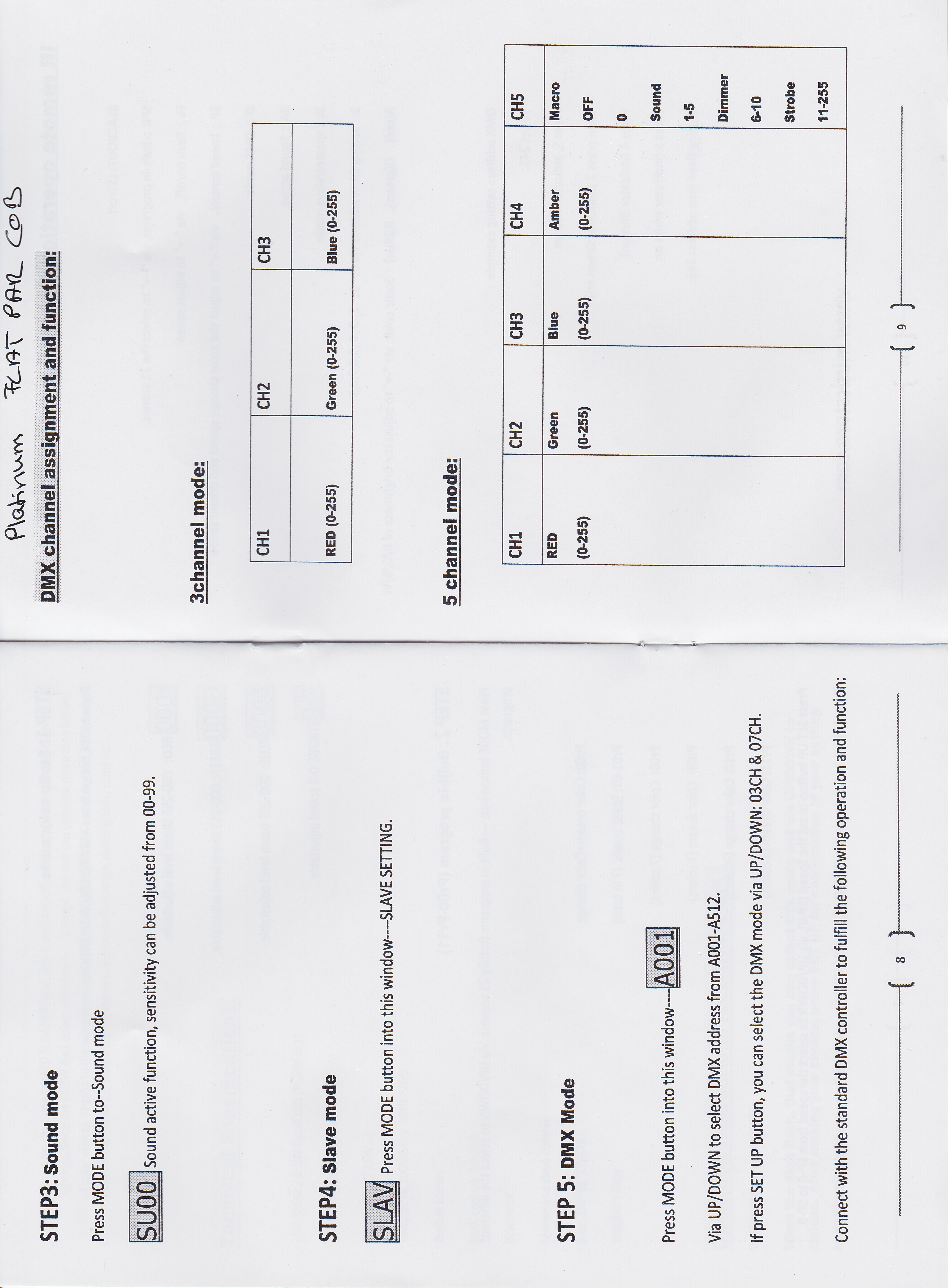

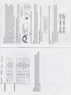

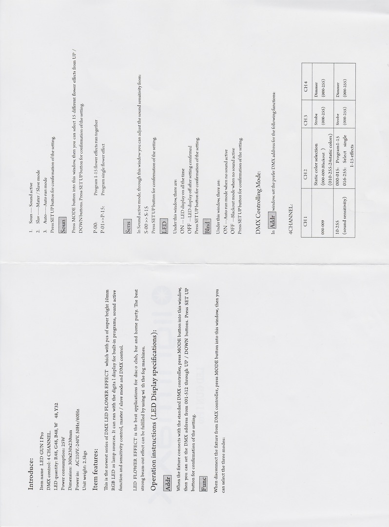

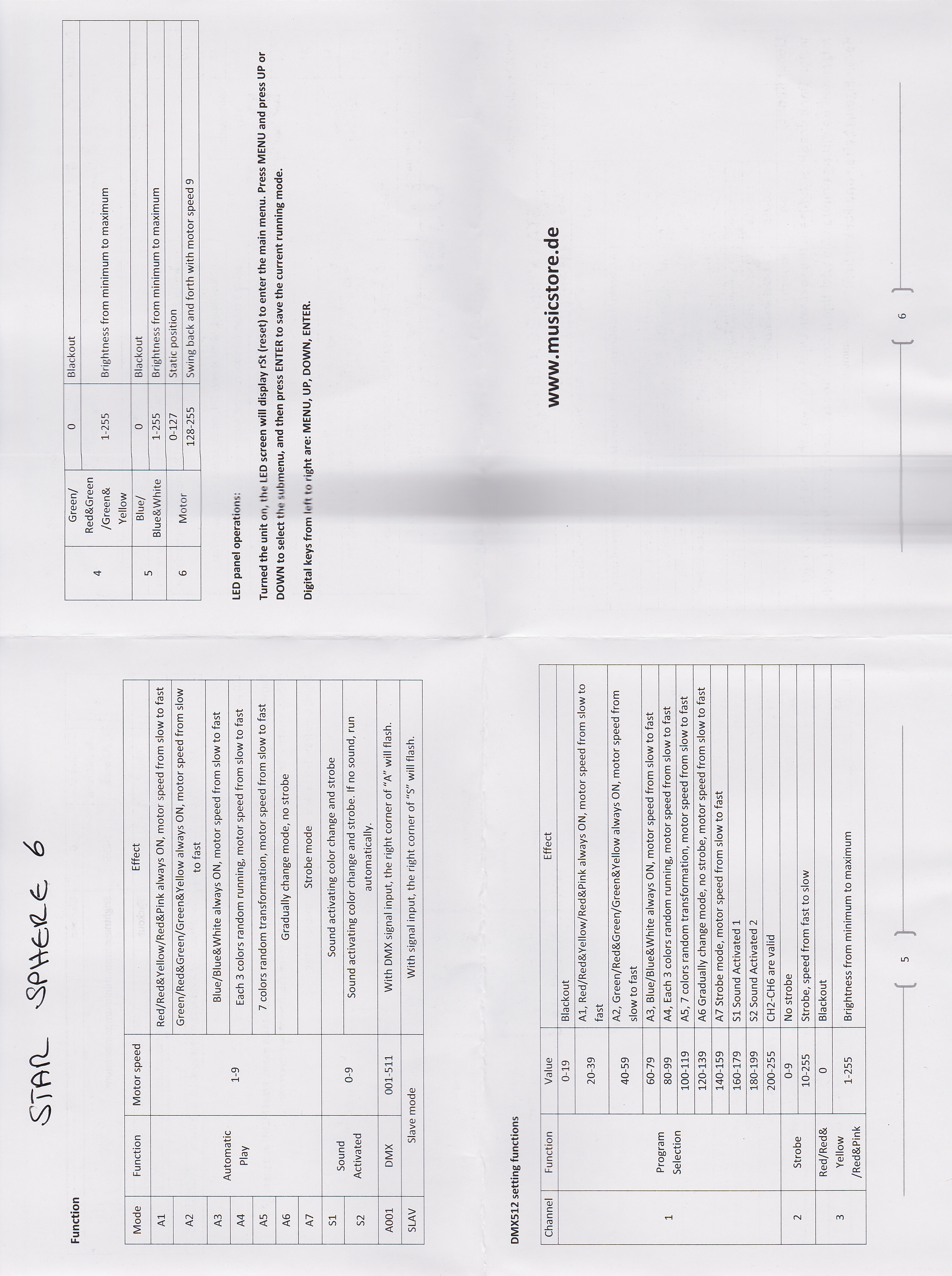

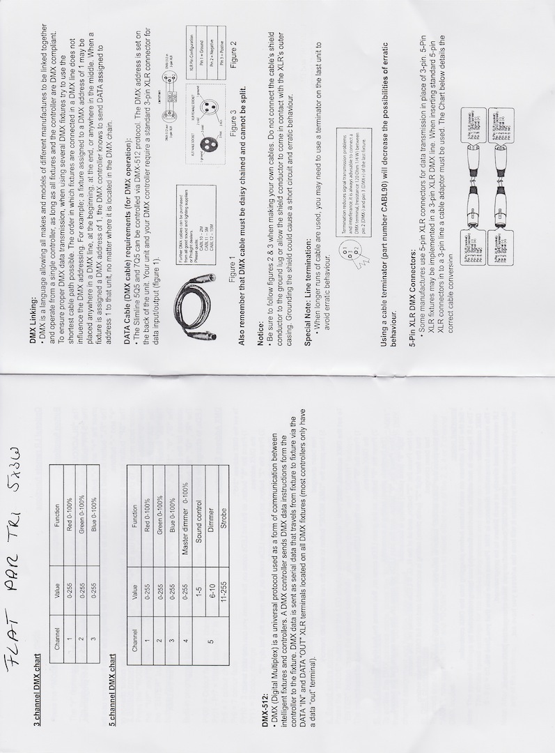

Hallo,
als absoluter Anfänger und Neuling im Bereich DMX Steuerung und 2 vergeblichen Versuchswochen mit Freestyler möchte ich nun mit DMX Control arbeiten und suche für meine Lichteffekte die richtige DDF.
Vielleicht kann mir ja jemand helfen...
... benötige:
- Lightmaxx Meteor (http://www.musicstore.de/de_DE/EUR/Lich…-LIG0009236-000)
- Lightmaxx StarSphere SIx (http://www.musicstore.de/de_DE/EUR/Lich…-LIG0010611-000)
- Lightmaxx Flat Par Tri ( http://www.musicstore.de/de_DE/EUR/Lich…-LIG0010195-000)
- Lightmaxx Flat Par Cob (http://www.musicstore.de/de_DE/EUR/ligh…-LIG0010655-000)
- Lightmaxx Led Gun Pro 1 (http://www.musicstore.de/de_DE/EUR/ligh…-LIG0005050-000)
So das war es dann an meinem Licht System.
Hoffe mir kann jemand helfen, denn in der Libary finde ich nicht das passende!
Vielen Dank im Voraus. ![]()
