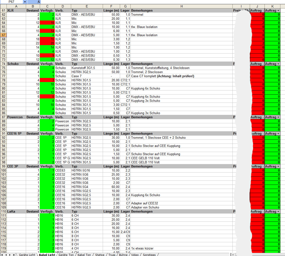

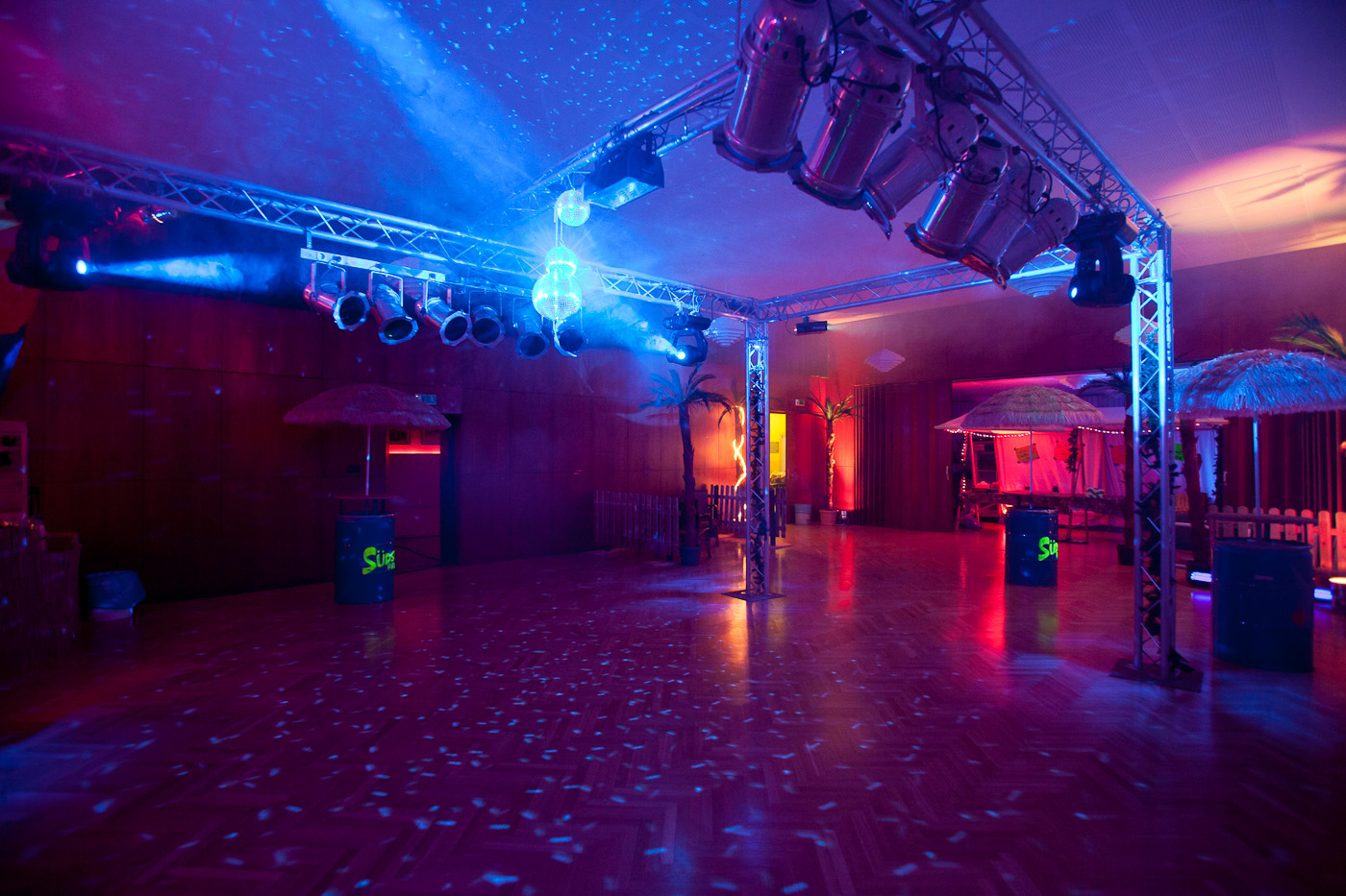

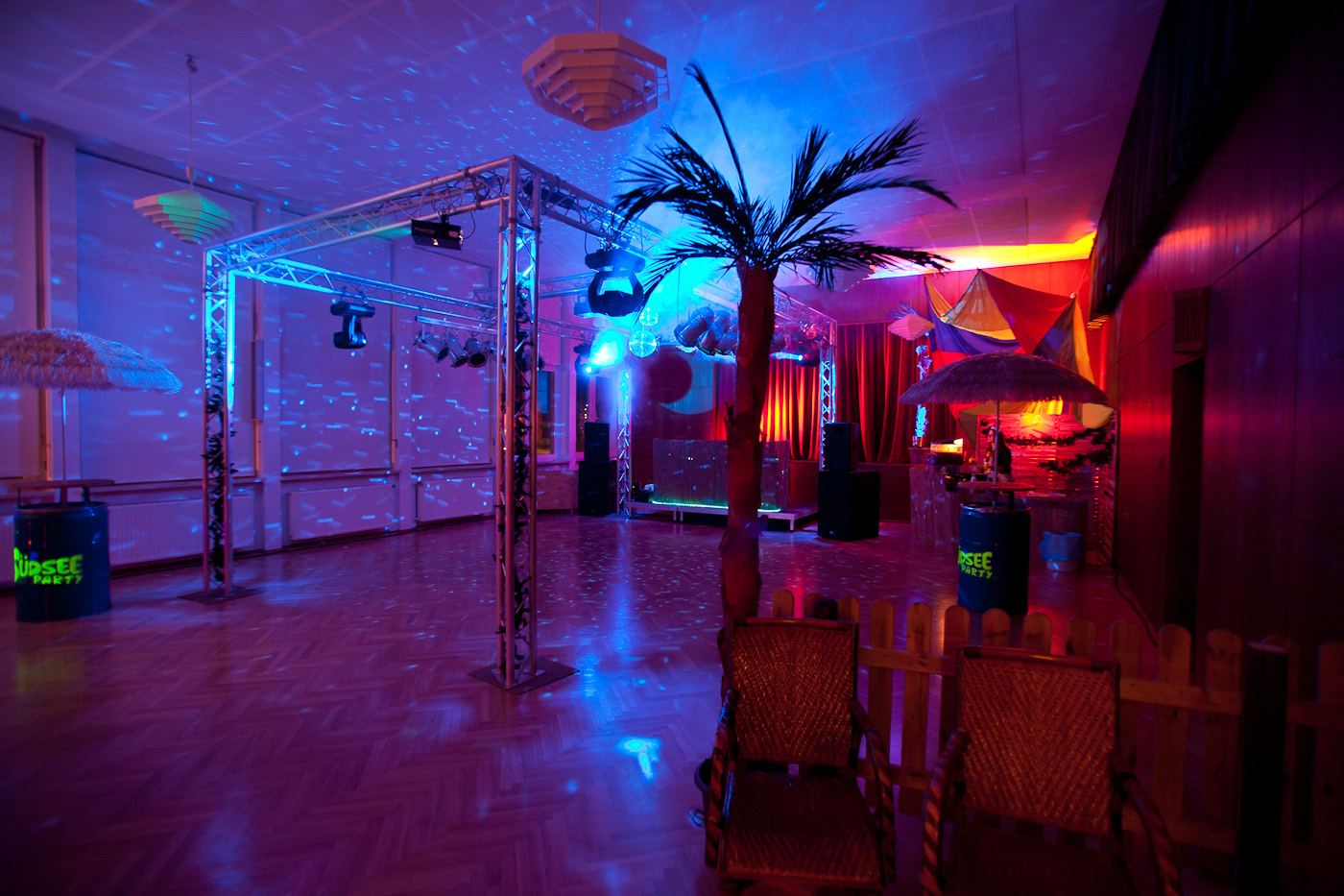

Im Endeffekt kommt es darauf an, wie Du Deine Geräte aufbauen möchtest und in was für Locations Du Dich rumtreibst. Schau mal im Anhang. Das ist ein Beispiel, wo alles an Kabeln was ich besitze mit hin geht. Von den Schuko-Kabeln wird zum schluss im Grundlicht so gut wie alles verbraten. An XLR Leitungen bleibt in einigen Stückelungen etwas übrig, ich brauche aber die Gesamtmenge damit es auch für andere VA's passt.Die ssnake Kabel sind überwiegend aus dem Jahre 2002, also 12 Jahre alt.
EDIT: Das, was im Excel Screenshot als "Auftrag" gebucht ist, gehört natürlich NICHT zu der Veranstaltung auf den Fotos! Auf den Fotos habe ich relativ viele XLR Kabel mit 1,5m, 3m und 6m verbraucht. Bei einer Rock'n'Roll geschichte, wo fast alles in der Backtruss hängt (auch die ganzen LED-PAR's, die auf den Fotos als Grundlicht im Raum verteilt sind), brauche ich eher 0,5 und 1,5m Kabel. Die ganz langen Stecken sind bei mir ansonsten eher für Kirchenveranstaltungen und Video-Ton interessant, die mittleren Strecken als Mic-Leitungen auf Bühnen.
Alles deins in der Liste?
Nicht schlecht? Was sind CEE 1P? Weil unter CEE 16 und 32 kann ich mir halt die "Startkstrom" Stecker mit 230V und 16 bzw. 32A vorstellen, aber was sind die mit 1P? Und hui, das kostet einige Kabel

Ja, das sind meine Sachen.CEE 1P sind die blauen Campingstecker. Im Prinzip nichts anderes als Schuko, aber verriegelbar und wesentlich haltbarer, wenn es um große Lasten geht. Ich Nutze sie für Stroboskop und ACLs, die Trommeln gerne für Thekenstrom.
Ich hatte Anfang letzten Jahres nochmal einige XLR Kabel konfektioniert, weil es manchmal nicht gereicht hat, damals habe ich dann die 600 Meter Marke geknackt
Momentan möchte ich noch mehr 6-fach Steckdosen anschaffen, die reichen oft nur sehr knapp. Problem ist bei meinen Veranstaltungen einfach, dass ich meistens Strom und Grundlicht komplett selber mache. Wenn da nicht in jeder Ecke des Raumes Steckdosen sind (und das sind meistens nicht), dann gehen viele Stromkabel dafür drauf... Die Theken brauchen meistens auch noch mehr Steckdosen als sie haben und so läppert sich dann alles.
