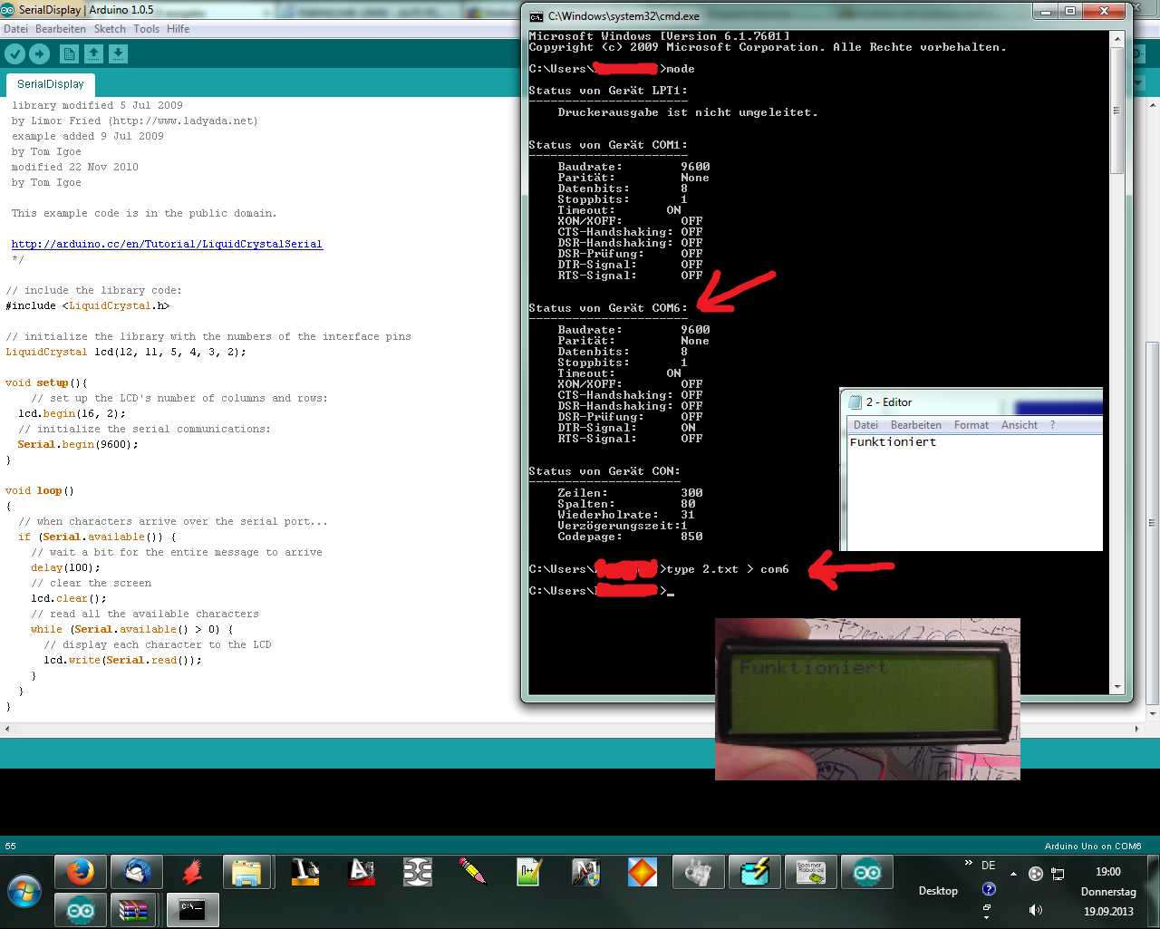

Hi,
Funtzt nicht.
Mein Display wird im Moment von einem Arduino angesteuert. In dem Programm zur Auswertung der Seriellen Schnittstelle habe ich bis jetzt noch nichts geschrieben, außer das die Daten an das Display ausgegeben werden soll. Zeilenumbrüche sind daher eigentlich garnicht ansteuerbar. -
Ich hab auch mal recherchiert: http://coding-area.net/index.php?page=Thread&threadID=8
Lese dir mal den Code für das Arduino durch und setze es um. Dann sollte es mit meinem Porgramm auch funktionieren.

Hi,
habe den Arduino Code beutzt, mit cmd und dem RS232 Terminal funtzt das noch immer. Aber leider weder aus DMXc noch von deinem Testprogrämmchen.
