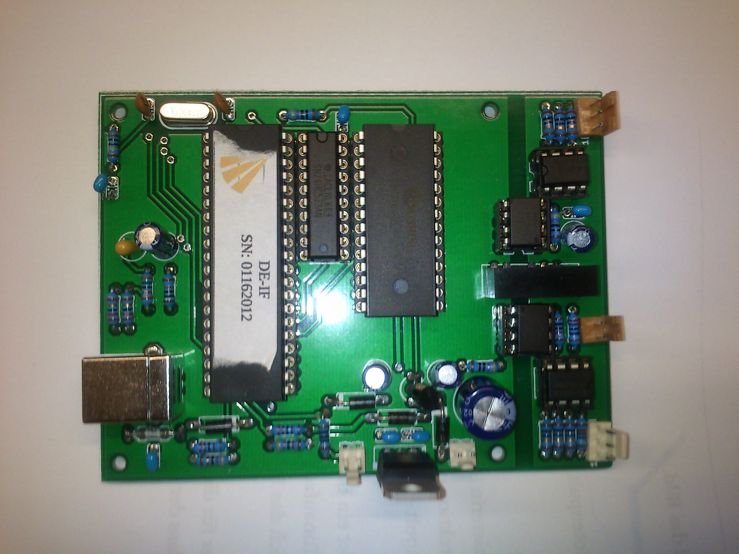

  • Hallo
    Das mit der Sicherung war mir schon bekannt , nur um die print mach ich mir eigentlich keine sorgen . eigentlich mehr um den pc.

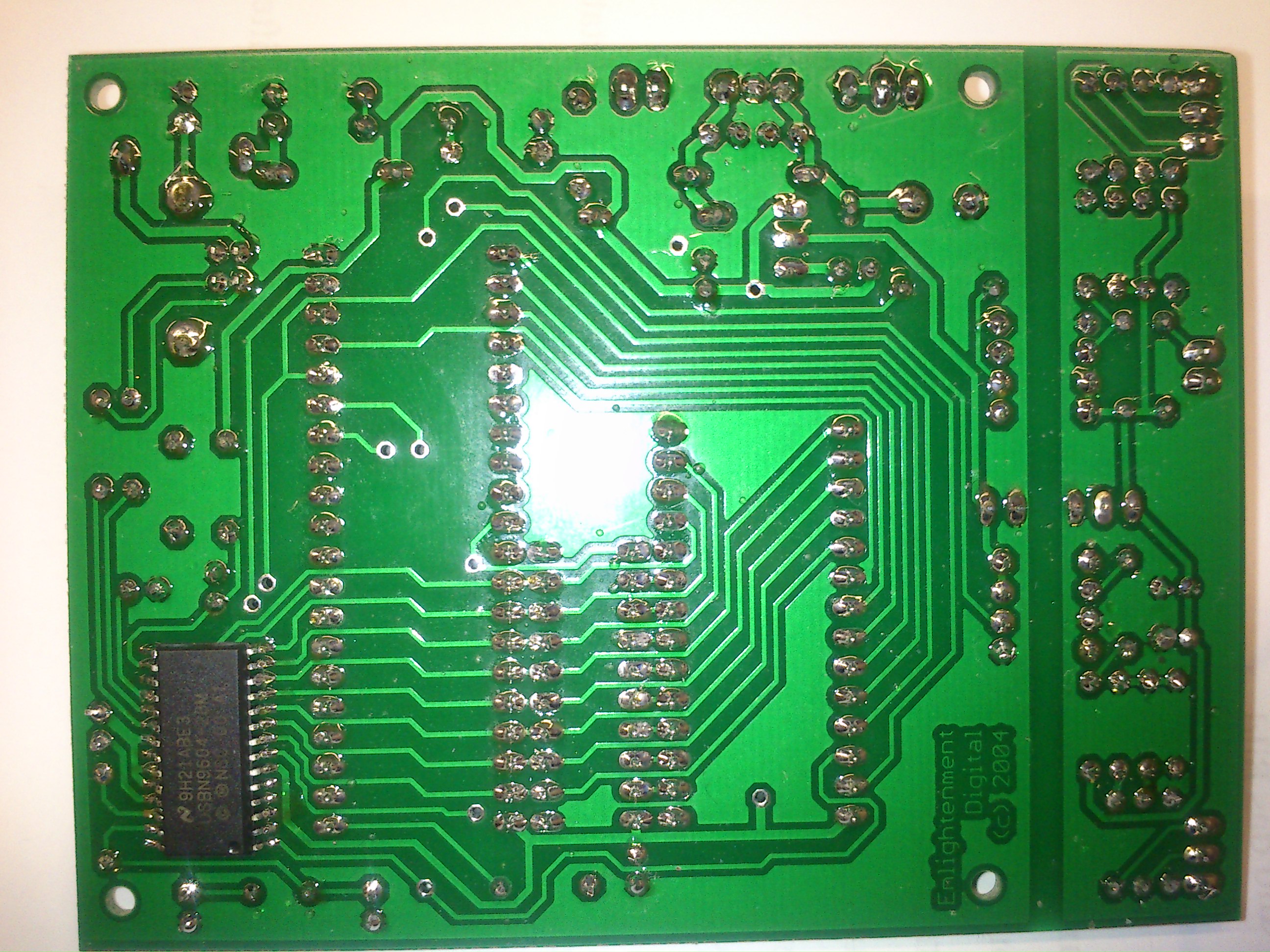

    so werd mal probieren handybilder der print hier einzustellen

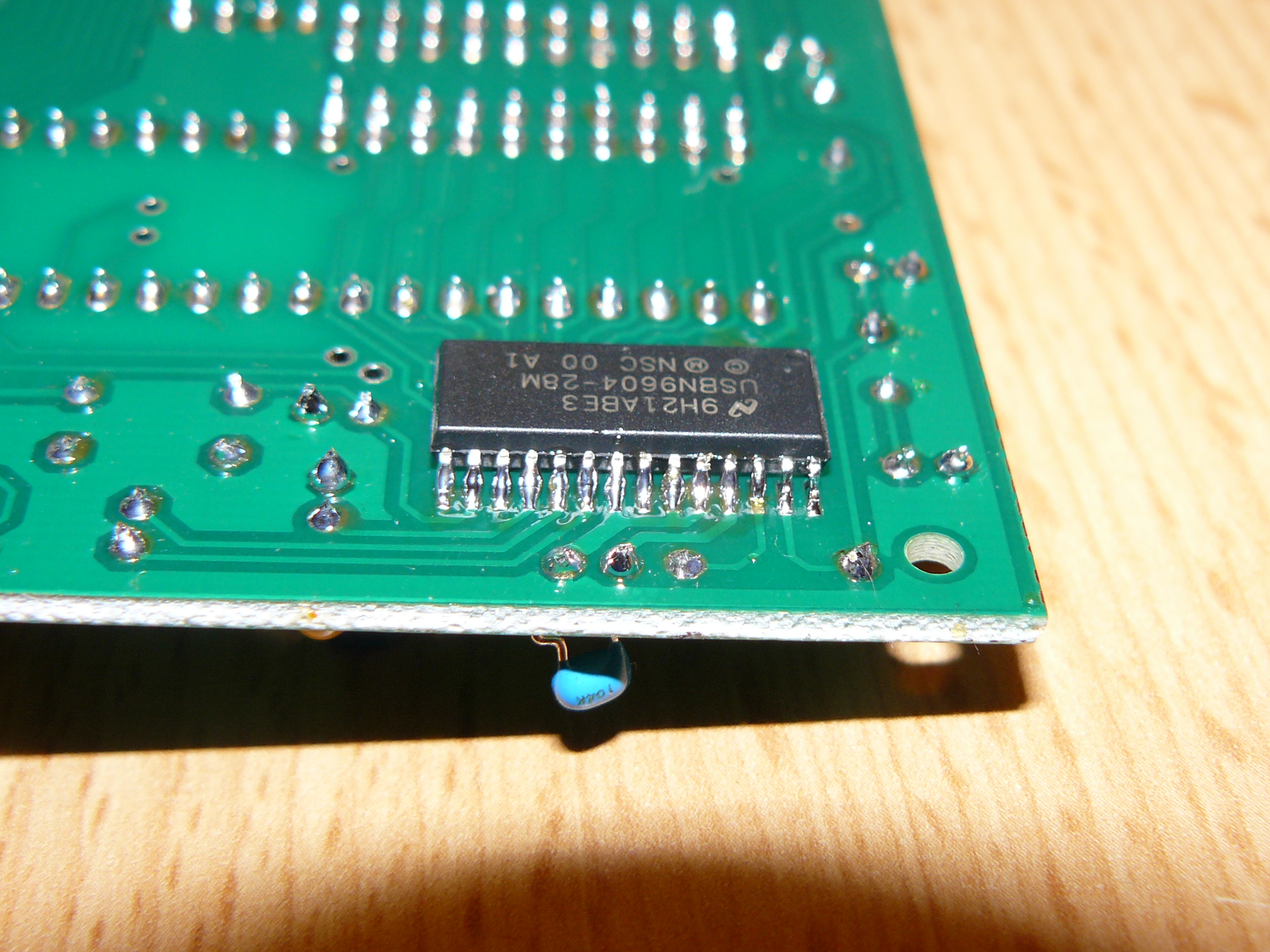

    sieht auf den ersten Blick ganz gut aus, nur leider kann man aufgrund der
    Spiegelungen, ich denke mal vom Blitz, bei den Lötpunkten nicht genau
    erkennen.
    Mach noch mal neue Bilder, vor allem vom USBN jeweils eins von der rechten
    und eins von der linken Seite her das man die Lötstellen besser ehen kann.
    Die Ausgänge an den PC's sind eigentlich mittlerweile alle kurzschlussfest.
    Gruß Uwe

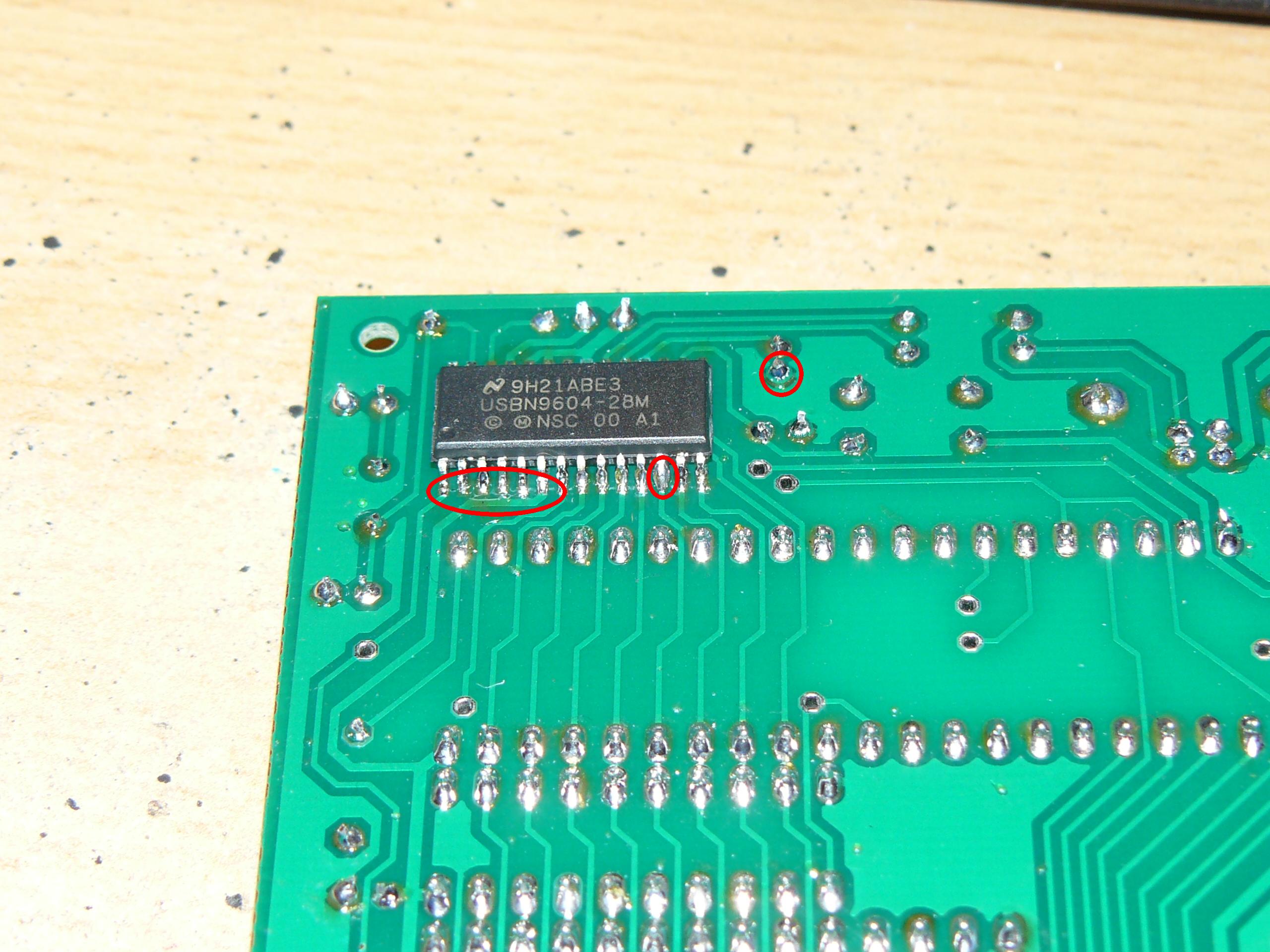

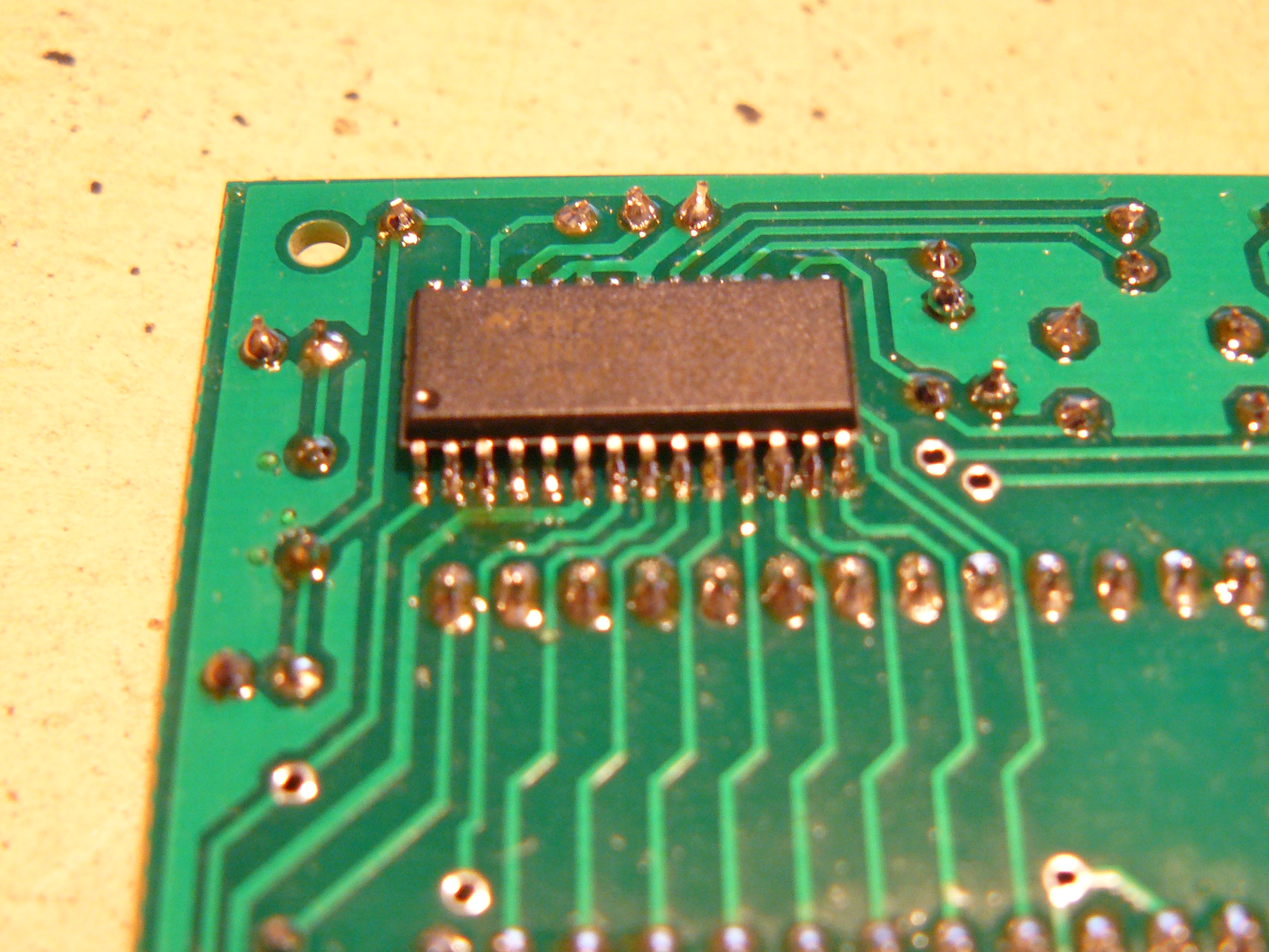

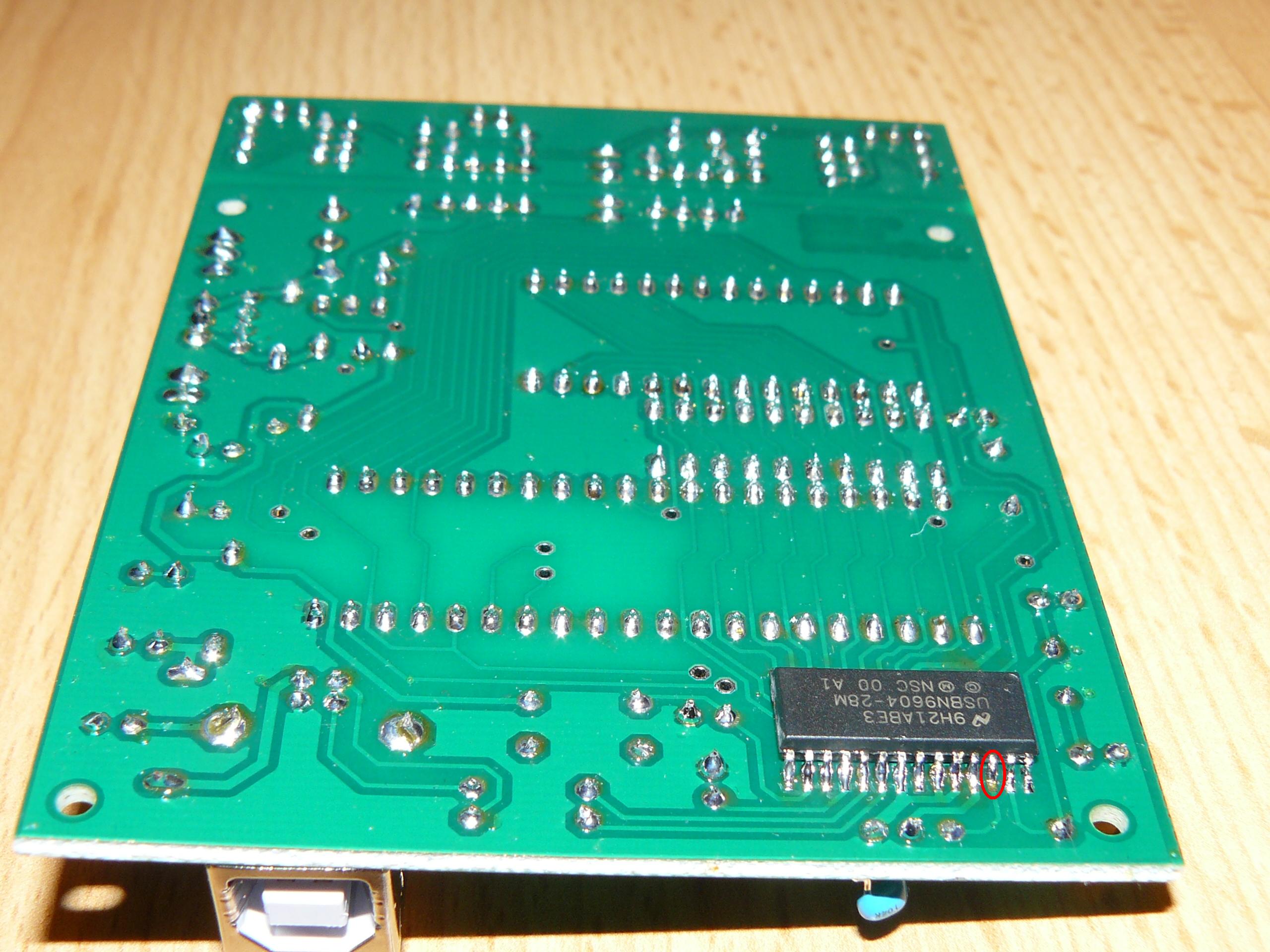

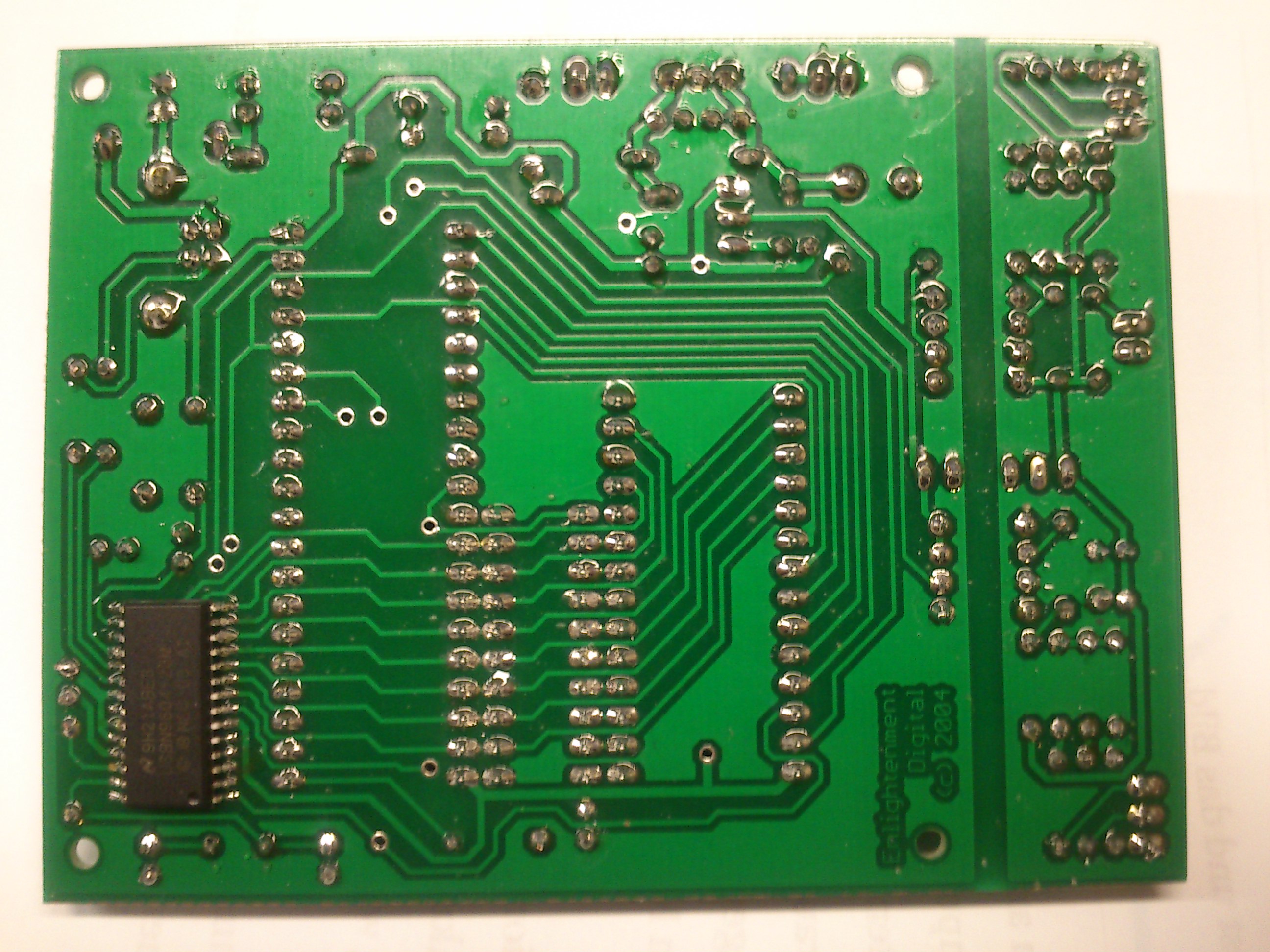

    das sieht schon besser aus. ;)
    Schau dir noch mal den Pin 26 vom USBN an das könnte einen kalte Lötstelle sein,
    ebenso den Pin 1-4
    Eigentlich siehts ganz gut aus, hab schon schlimmere gesehen.
    Schau dir mal die Rot markierten Stellen genauer an, da könnte was sein.
    Kurzschlüsse hab ich jetzt keine gesehen.
    Einzig einige Lötperlen die auf der Platine sitzen.
    Gruß Uwe
  • Danke fürs durchsehen
    Hab die markierten pins nochmal durchgemessen sollten ok sein.

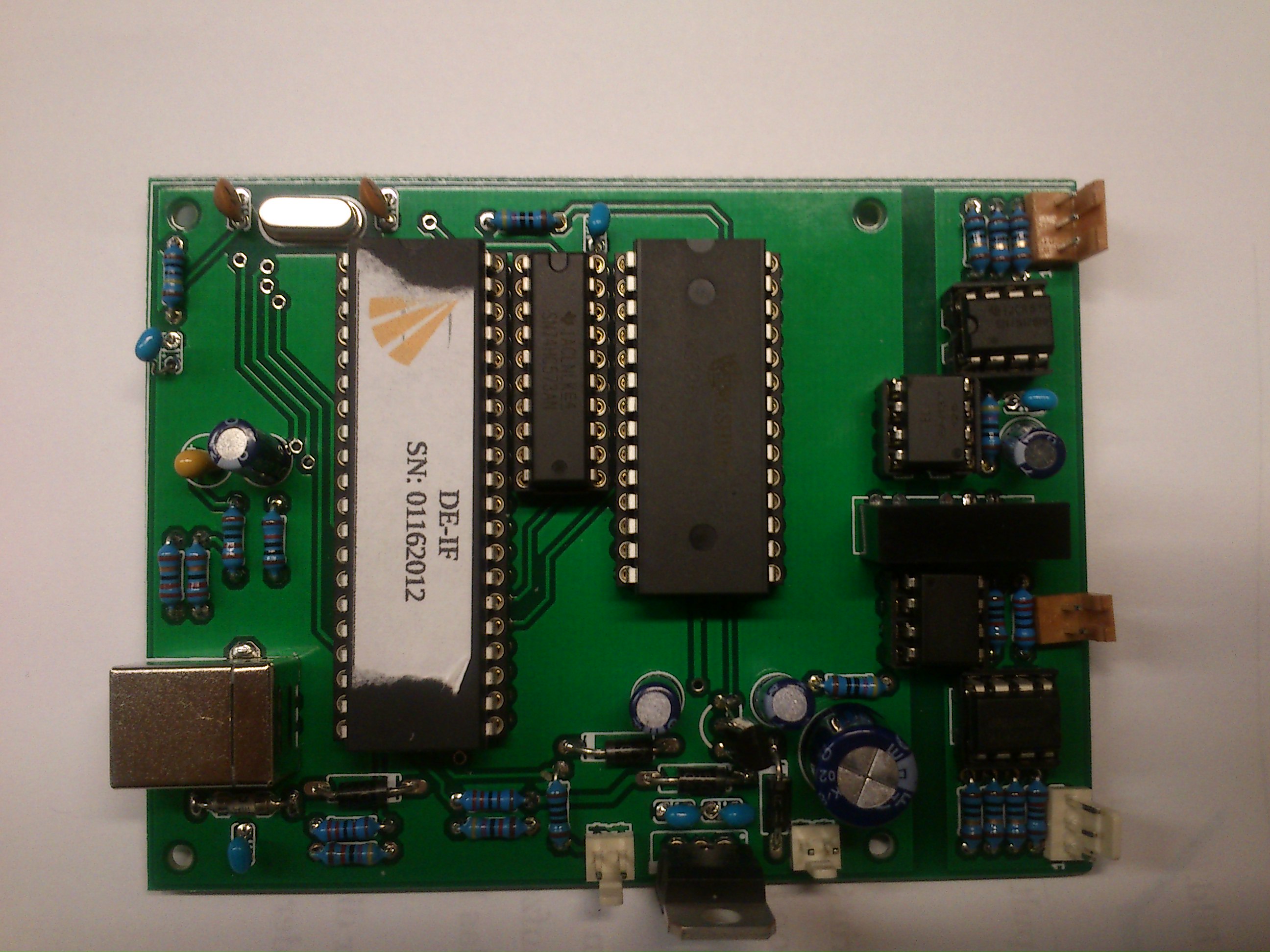

  • so hab jetzt mal einen dmxtester angeschloßen
    wenn ich kanäle fade zeigt es mir dies auch am tester an
    nur beginnt dabei die blaue led zu blinzeln , die rote ist noch immer aus
    Erfahrung mit Strand GSX , 300 , 520 , 530 / AVAB 2002 , Jagúar , VLC Safari SW / ETC Congo , ETC EOS / Zero88 Illusion , ORB
  • Haste die rote LED richtig gepolt?
    Soweit ich das in erinnerung habe, zeigt die nur an,
    dass das Netzteil Spannung hat.
    Die Blaue geht dann bei connect an und Blinkt bei
    Datenübertragung.
    Ich denke mal Du hast es geschafft und da ist nur ne'
    Kleinigkeit.
    Gruß Uwe
  • habs grad nochmal kontrolliert , die polung der roten led passt , und sie funktioniert auch mit dem ledtester
  • also an den led pins hats 12mV
    beim dc/dc spannung zwischen pin 4 und 6 , oder beide je gegen maße messen ?
  • ja da hats auchn nciht mehr
    schwankt zwischen 9 bis 17mV
  • ja steht DC , und die werte sind annähernd die selben wie zwischen 4 - 6
