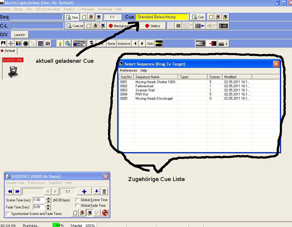

    Ich kenne das von Martin LightJockey eben so. Da gibt es Szenen die man erstellen kann (ob bewegung oder ähnlich) und dazu ein Extra fenster für Cues, welche dann z.B. mehrere Szenen starten.
    Im Oben beschriebenen Fall würde das dann quasi so aussehen, dass ein Mastereffekt alle eingestellten Effekte im Effektsequenzer startet, und sobald dieser Mastereffekt beendet wird stoppen auch autmatisch die ganzen Effekt.

    Anhang: So sieht das ganze im Martin Light Jockey aus. ;)
    DAzu noch: sobald bei Martin LJ ein anderer Cue gewählt wird, wird automatisch der andere beendet. Das ist eigentlich das einzigste, was am Martin LJ wirklich gut ist. sonst finde ich den Aufbau ziemlich bescheuert^^
