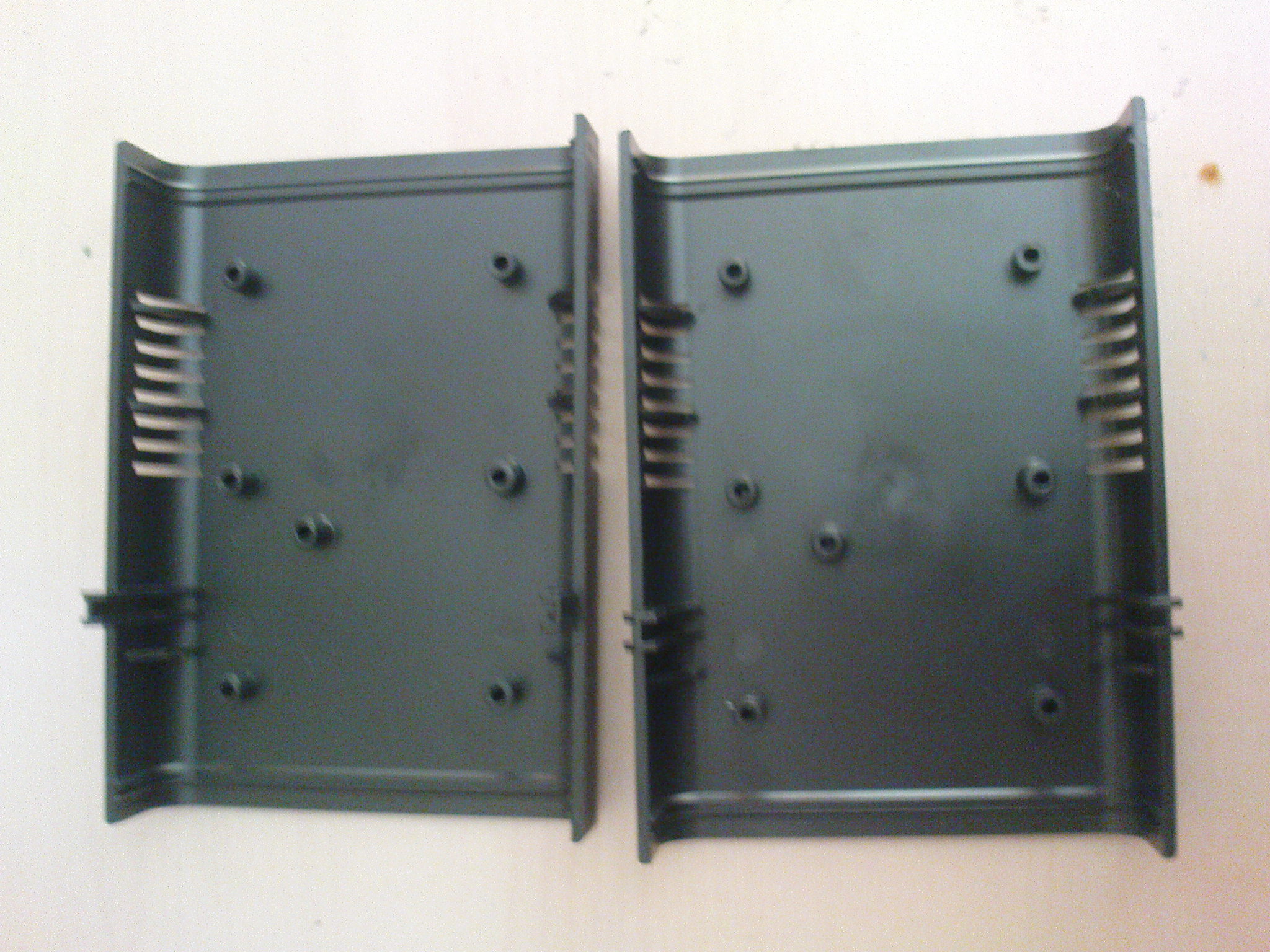

    ich habe mir gestern abend das DE-IF aufgebaut. Es funktioniert einwandfrei. Jetzt habe ich allerdings ein Problem: Wie kann ich jetzt die Platine in das Gehäuse (EUROBOX SW) einbauen? Die Löcher, die auf der Platine sind passen nicht auf die Löcher in dem Gehäuse (Bild 1)? Muss ich vielleicht diese "Nippel" absägen und dann die Platine anders einbauen? Hat vielleicht jemand von euch schoneinmal die DE-IF Platine in das oben genannte Gehäuse eingebaut? Kann er mir vielleicht einmal ein davon hochladen.
    Bild 2: Meine Platine - Das ist eine von PCB-Pool also nach der Vorlage von DE
  • gibt es da keine bessere Methode? Denn wenn man mal z.B. den USBN austauschen will komm ich ja da nich mehr ran. Hast du auch ein DE-IF? Wenn ja hast du es mit Heißkleber gemacht?

  • also ich hab bei meinem IF eine zweite eben mit reingebaut ..
    d.h. du nimmst dir eine fläche (z.b. basismaterial) ..
    passt die größe auf die der grundfläche des gehäuses an ..
    dann zeichnest du die bohrungen der IF platine auf das basismaterial ab und bohrst die löcher ..
    am basismaterial machst du dann die bohrungen so, dass du es an den vorgefertigten borhungen des gehäuses festschrauben kannst ..
    (musst aber vorher noch ein gewinde reinschneiden) ...
    dann solltest du in dem basismaterial insgesamt 4 bohrungen haben (4x if platine und 4x gehäuse) ...
    hoffe, das war verständlich :P
    jonas
    edit: solltest du basismaterial mit einer blanken kupferfläche nehmen musst du dann noch schauen, dass du evtl. die schrauben von der platine isolierst ... das war bei meiner selbstgeätzten dann noch das problem ..
    sollte aber bei deiner industrieplatine nicht das problem sein, da die leiterbahnen ja nicht offen liegen ..
  • signs Nee, das geht auch ordentlich. Das ist ja nichtmal temperaturstabil :)
    Ich mache das folgendermaßen: Bohre bei einem Gehäuseteil fünf der Nupsis raus, und lass somit zwei der äußeren stehen (ob links oder rechts ist egal). Da kommen Schrauben rein, und die Platine wird dort an"gelehnt". Dadurch steht sie genau an der anderen Seite am Gehäuse an.
    Nun nimmst du eine Plastik-Distanzhülse (z.B. 15 mm) und teilst die auf 2x 7 mm Höhe. Die beiden Teile schraubst du auf die andere Seite der Platine fest, und klebst dann die Hülsen mit Expoxidharz (Sekundenkleber sollte auch gehen) in das Gehäuse ein.

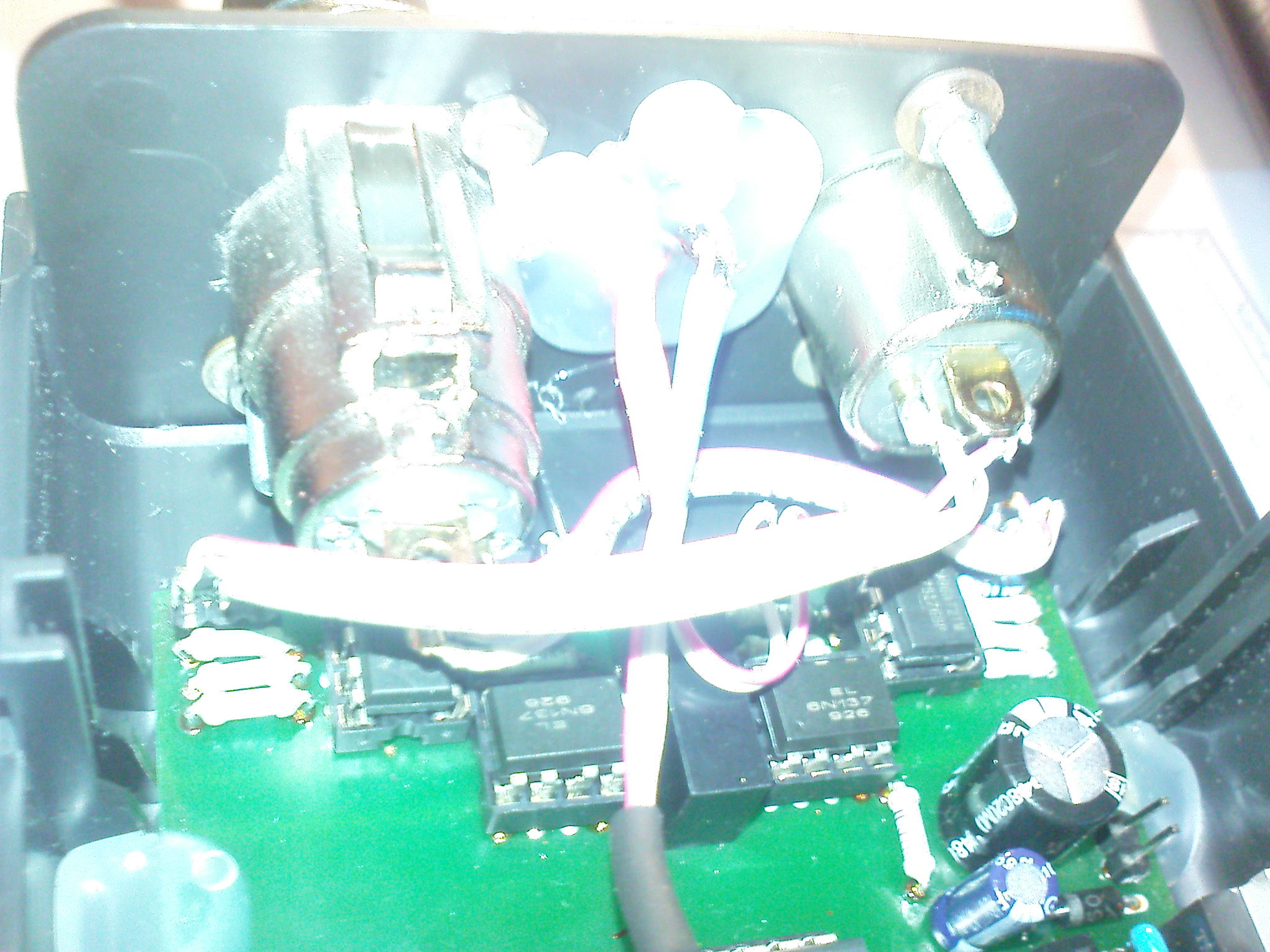

  • also ich hab es jetzt mit Heißkleber gemacht (Siehe Bild 1, Rote Kreise sind die "Heißkleberflecken")
    Und auf Bild 2 sind die LED's.
    Ich habe die 2te DMX-OUT Buchse weggelassen, da ich diese nich brauch.
    Die kleinen Nippel auf dem Boden vom Gehäuse hab ich auch alle abgemacht und dann sauber abgeschliffen und dann halt mit heißkleber festgeklebt. Hält bombenfest!
    Danke an alle, die mir geholfen haben!!!
