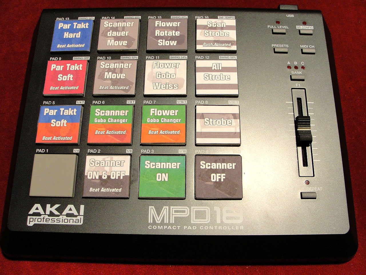

  • habe so ein ähnliches Gerät und kann dir sagen das das Funktioniert.... das Gerät taucht dann in den Midi Einstellungen von DMX-Control als eigener Midi Eingang auf wenns über USB angeschlossen ist.
    Bei dem Padkontrol kann man die Anschlagsdynamik auch abschalten um immer die gleiche Velocity zu senden...
  • Das sieht echt professionell aus, und schöne grosse Tasten zum nicht danebenhauen. :)

  • Ich steuer nur mit dem Pult.
    Die wichtigsten Funktionen sind eben auf Bank 1 und die habe ich beschriftet.
    Es lassen sich ja noch Effekte auf 2 weitere Bänke legen also ingesammt kann man 48 Buttons belegen.
    Auf Bank 2 hab ich noch ein paar andere Scanner Gobos und Flower Gobos und selten verwendete Effekte.
    Aber so ein Pult reicht mir völlig aus zum Steuern meiner gesammten Lichtanlage.
    Zum größten Teil starte ich eigentlich damit Szenen im Effektsequenzer die Beatgesteuert sind. Bzw. schalte sie bei bedarf wieder aus oder schalte diesen je nach Musikstelle und Musikrichtung um.
    Und das Stroben bei gedrückter Taste ist auch immer was schönes.^^
