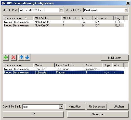

hoi,
mir ist da mal was aufgefallen.
mann kann ein ankommendes midi-signal nicht doppelt benutzen!!
zb. beat-->1. tab-button & 2. submaster-flash
es geht nur eins von beiden.
wäre toll wenn man 1 midievent mehrfach verwenden kann.
mfg maik

Hi,
du könntest einen Effekt erstellen, der genau diese beiden Kommandos ausführt. Diesen rufst Du über das Midievent auf. Das müsste gehen.

Hier mal meine Umsetzung für das beschriebene Problem
