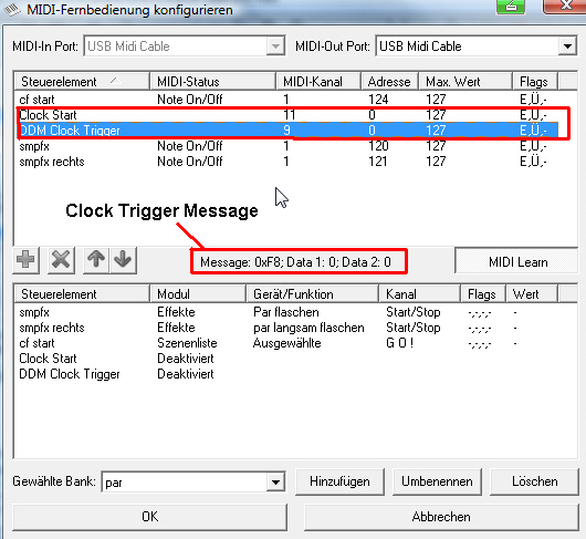

    DMXC erkennt unter Midi lernen die clock aber nutzt so ja nichts!

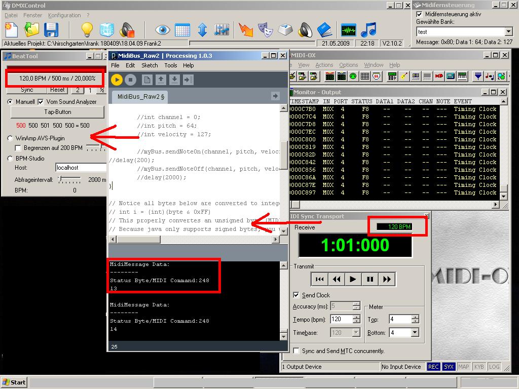

    Edit:

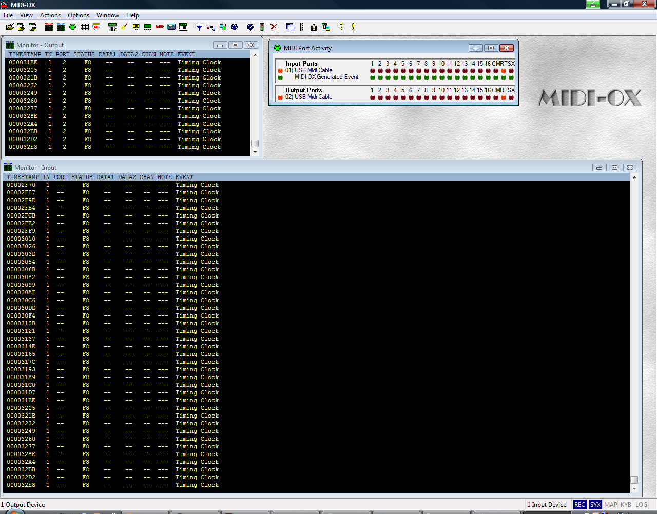

    Mal ein Screen von der Midi Learn funktion die das Clock Signal findet aber man es nicht verwenden kann! Mit Midi-OX habe ich mir das mal angeschaut diese Message F8 wird ständig gesendet die geschwindigkeit wie oft es ankommt bestimmt der Takt in Midi-OX sa die LED schon fast so aus als wäre sie durchegehend an bei 120Beats pro Minute.

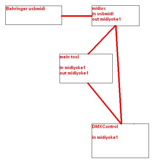

    das durchschleifen geht mit midiyoke ganz einfach!!
    behringer (midiport 1 in) evtl. musst du vorher den hardware input mit midiox umrouten auf einen virtuellen port!! da alle auf einem port liegen müssen. zb. virtueller port 1.
    Tool greift diesen ab und sendet auf dem gleichen wieder ne note!!
    welche note gesendet werden soll müssen wir noch klären!!
    zb. bank etc...
    sonnst kommt es evtl. zu konflikten mit den noten vom behringer?

    DMXControl sagt nach midi Learn Message 0x90 und oben steht Midi_kanal 1 Adresse 7 weiß ja nicht was du genau brauchst aber denke mal die message oder?

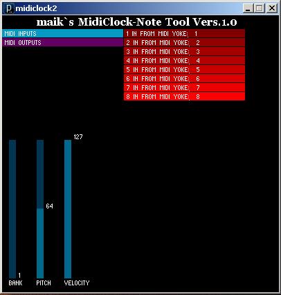

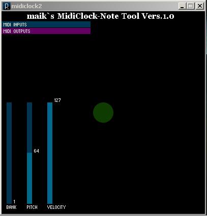

  • sooooo:D
    hier die erste beta.......v1
    büdde mal testen!!

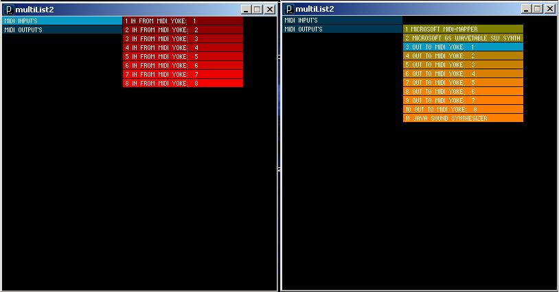

    oben kann man in & output Mididevice wählen,(jedes klicken öffnet diesen port!!!!) zum resetten der midi-devices einfach auf "Midi inputs" oder "Midi outputs" klicken:rolleyes:
    ps. die listen öffnen sich automatisch!!
    mit den 3 slidern unten kann man die midinote einstellen die gesendet werden soll.
    im mom errechnet er 24 ticks pro 1/4 note = 24 ticks 1BPM
    mfg maik

    haffe das dein behringer auch midiclock sendet?!
    denke aber schon laut deinem bild.
    midi in muss dein behringer sein
    midi out der port zu dmxc
    am besten alles auf midi port 1 oder 2 etc...
    wichtig: die einstellungen zur midi note sehen zwar aus als ob die schon eingestellt sind. aber dies ist nicht der fall!! nach start des programms sind alle werte auf "0".
    die mididevices sind nach dem start auf wert "-1" gesetzt!!
    mfg maik

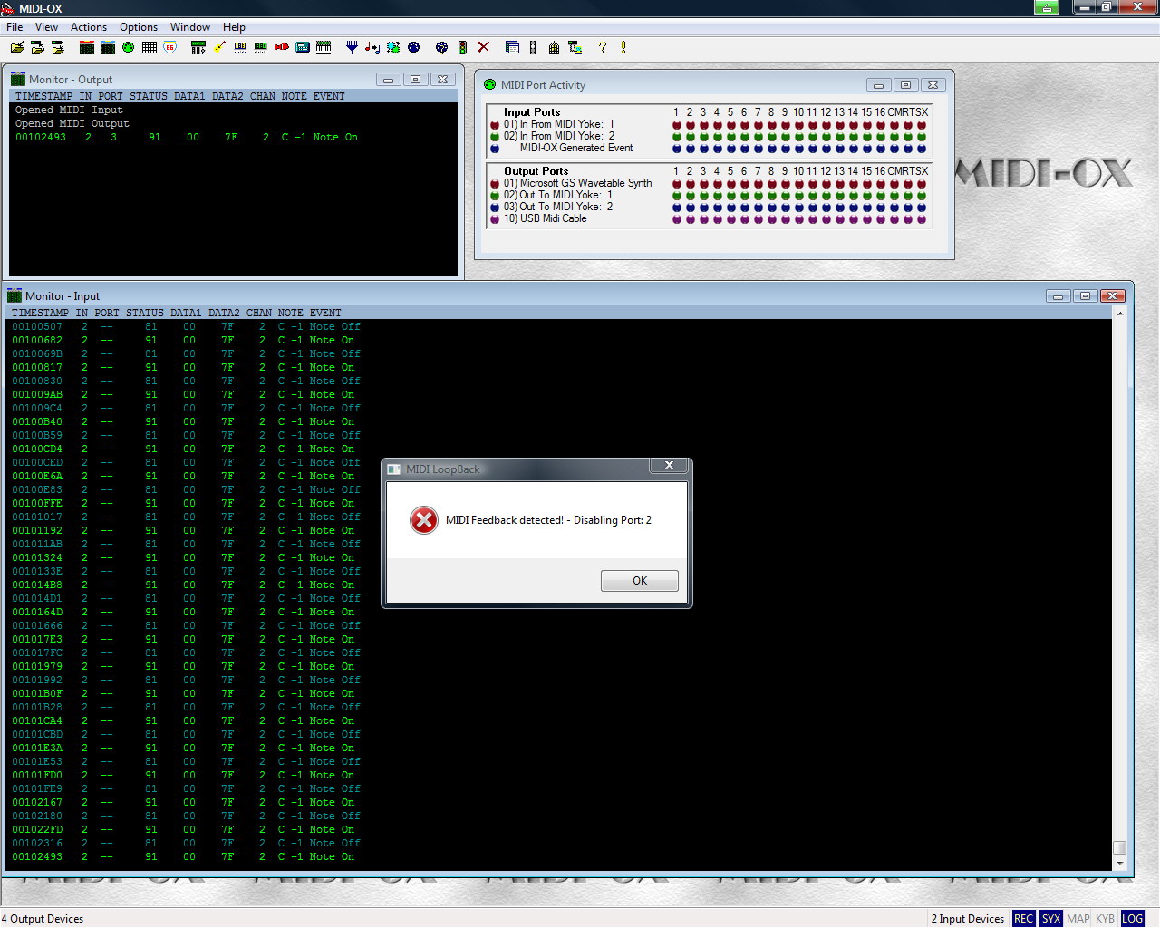

  • so funtzt super aber sorry aber eine kleinigkeit noch!
    das prog muss die note nicht on und off schalten da spinnt nämlich midi-ox und sagt midi feedback disable port x
    das andere prog sendet nur note on warte schicke nen screen
    Edit: so hier nochmal der fehler als screen
    EDIT2:
    So nun läufts seid ca 3std. ohne probleme mit der v2.1
    Riese Dank echt genial endlich ne richtige Sound 2 Light Funktion über aller erdenklichen Audio Quellen die man so am Mixer anschließen kann!

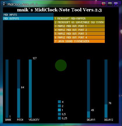

  • UPDATE
    und wieder ne neue version :D
    die alte hatte nen paar fehler.
    doppelte variablen, endlosschleife,falsch gesendete midi-bank,etc.....
    diese fehler sind nun behoben, zusätzlich kann man nun noch den beat schneller oder langsamer machen. ebenso ist es nun möglich die länger der midinote einzustellen msec-on & msec-off.
    damit lassen sich schon einige tolle effekte zaubern:rolleyes:
    mfg maik

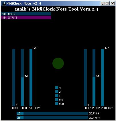

  • sooo8o
    auf wunsch, hier die version 2.4
    diese sendet 2 frei wählbare midinoten mit gleichem delay
    somit kann man nun 2 verschiedene beat-events in DMXControl erzeugen.
    links für die note 1 --------------- rechts für die note 2
    ----------------mitte delay für beide-----------------------
    mfg maik
