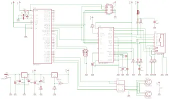

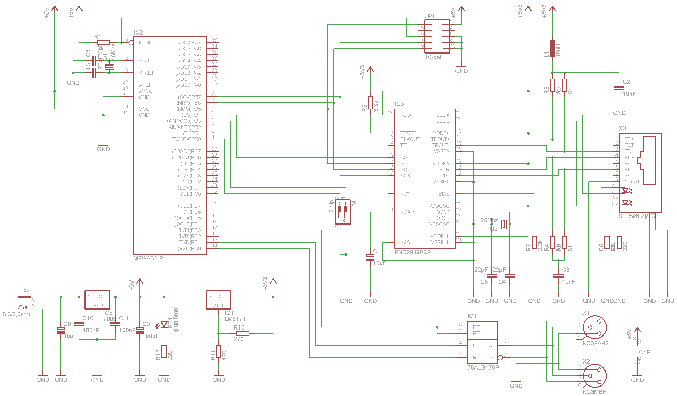

Hi Leute,
also, wenn interesse Besteht, würde ich mich mal hinsetzen und ein Layout für den Node erstellen, damit alles auf einer Platine platz findet.
Das könnte man dan unter Umständen auch als Industrie-PCB fertigen lasssen.
Bei Interesse und größerer Rückmeldung werde ich das dann auf meiner Homepage zum Download anbieten (natürlich mit Link & Hinweis auf DMXControl und diesen Thread)
Grüße. Souko
Quote...also, wenn interesse Besteht, würde ich mich mal hinsetzen und ein Layout für den Node erstellen, damit alles auf einer Platine platz findet...
Gute Idee !!!!
Das wäre toll!!
Hier die erste Version des neuen Schaltplans des Art-Net-Nodes...
