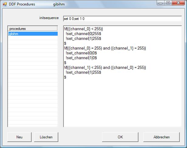

    mir is nur aufgefallen das ich das mit der Sequenz gar nicht so umsetzten kann wie ich will 8o
    Habs jetzt mit einer Procedure gelöst.
    Nur leider passiert beim ersten mal drücken des Knopfs gar nichts.
    Ab dem 2. mal drücken verhält er sich dann wie von mir geplant.
    Hab mal nen Screenshot von der Procedure gemacht.
